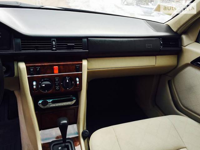

Всем привет.

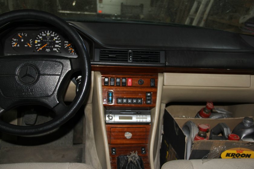

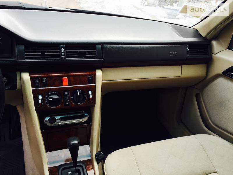

Подскажите плиз возможно заменить управление кондишкой как на фото
На такой вариант
Проводка должна быть другой или там совершенно другая печка?
Украинский мерседес клуб
#22 ОФФЛАЙН   Said_sl
Said_sl
  • Cообщений: 421
  • Город:Беларусь, Слуцк
    W124 Е280
Отправлено 02 June 2015 - 21:24
Всем привет.
На такой вариант
Сверху показан климат, а снизу кондей, нужен как всегда донор, вопрос только зачем??
#23 ОФФЛАЙН   DeMonZ79
DeMonZ79
  • Cообщений: 2048
  • Город:Одесса
Отправлено 03 June 2015 - 07:39
Вопрос уже не интересен, был климат по интересной цене ...но менять еще и клапана с трубками не хотелось, поэтому и спрашивал возможно просто заена одного блока управления на другой или там кардинально всё разное :confused:

#24 ОФФЛАЙН   krestnord
krestnord
    Люблю старые и дырявые авто))
  • Cообщений: 1900
  • Город:Калининград, Севастополь
    W126 280se АКПП 1979 г.
Отправлено 12 June 2015 - 00:00
мнлгл что менять нужно. Тросики можно на разборке найти. проводку тоже. А этот вариант управляется вакуумом.

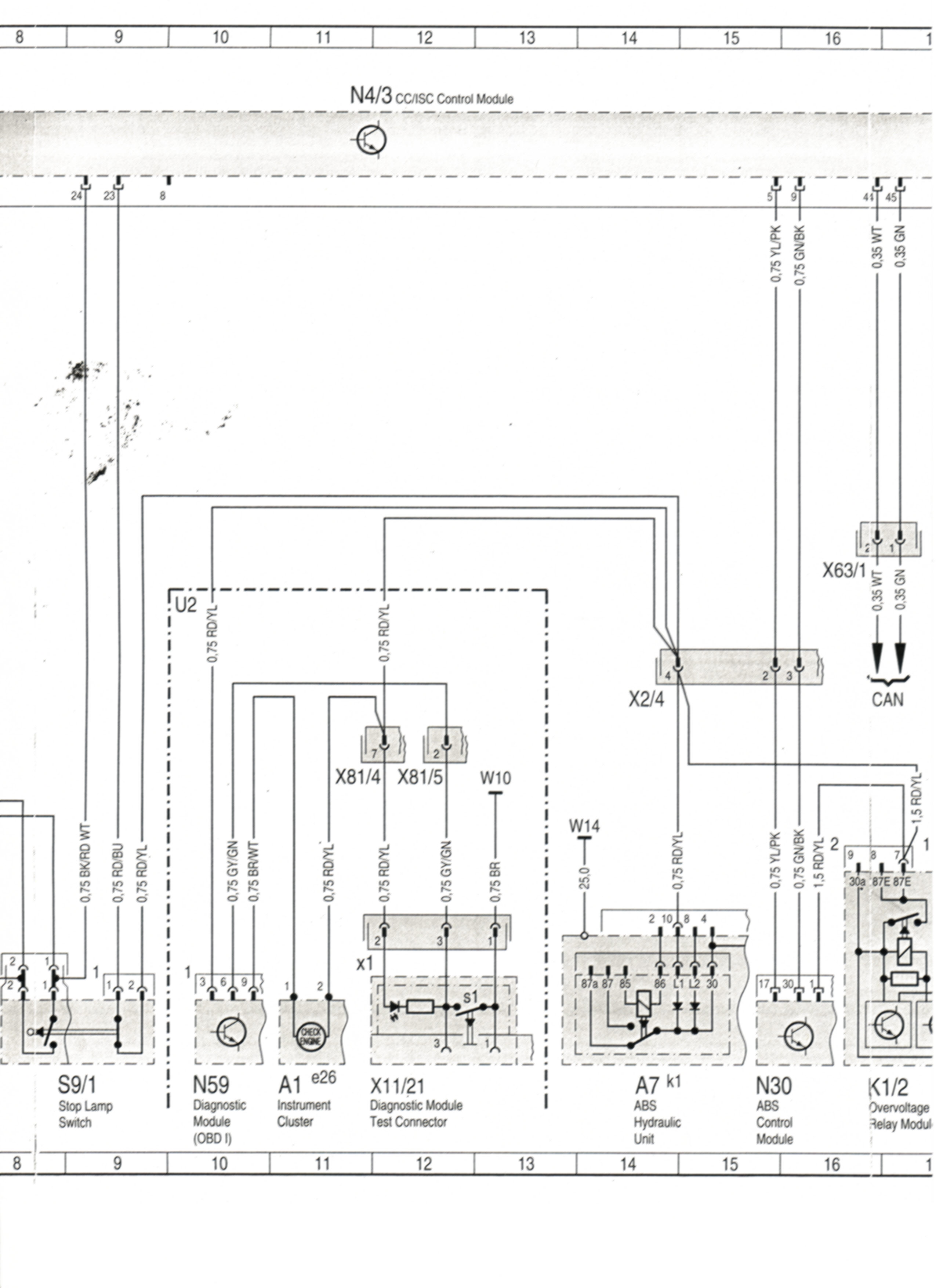

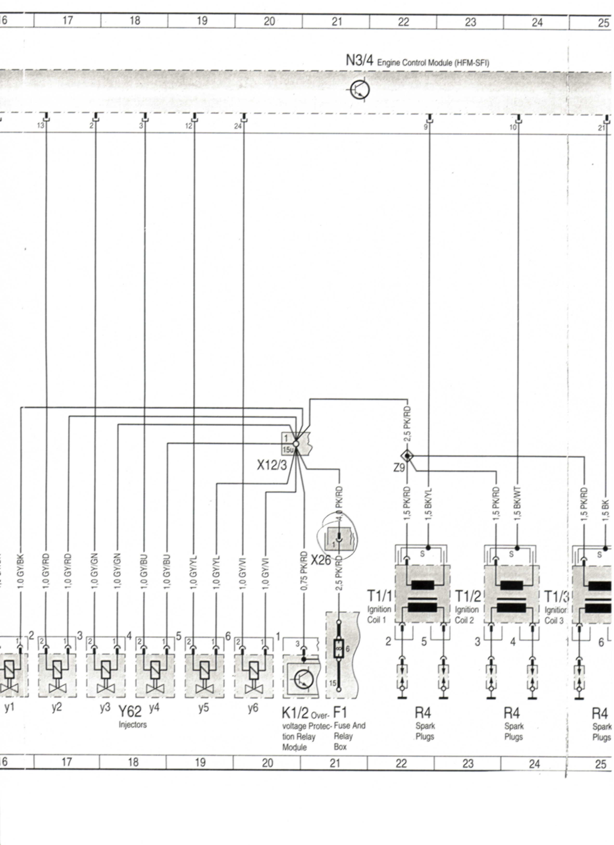

электросхемы кондиционера и климат-контроль

ещё электросхемы кондиционера и климат-контроль

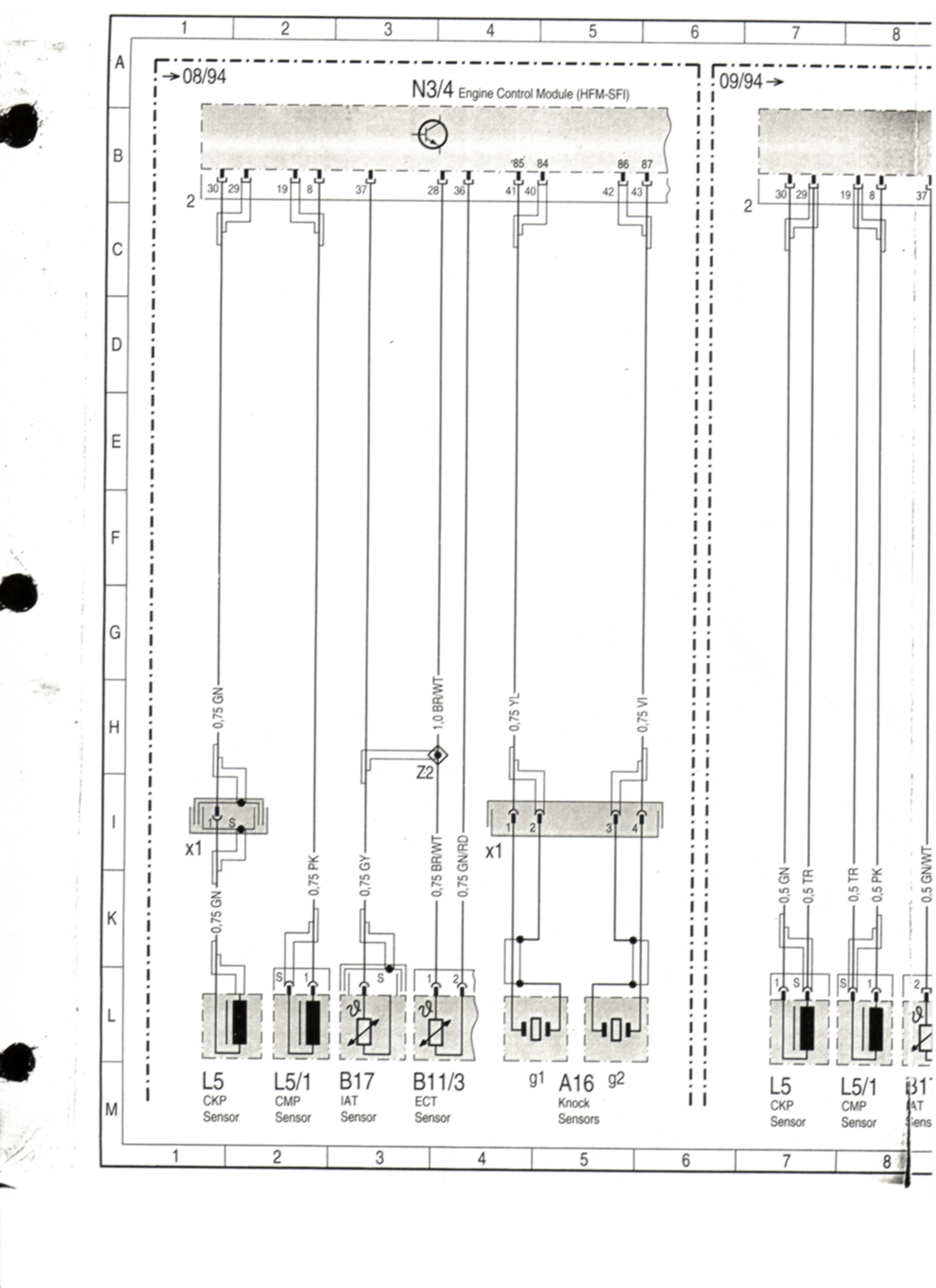

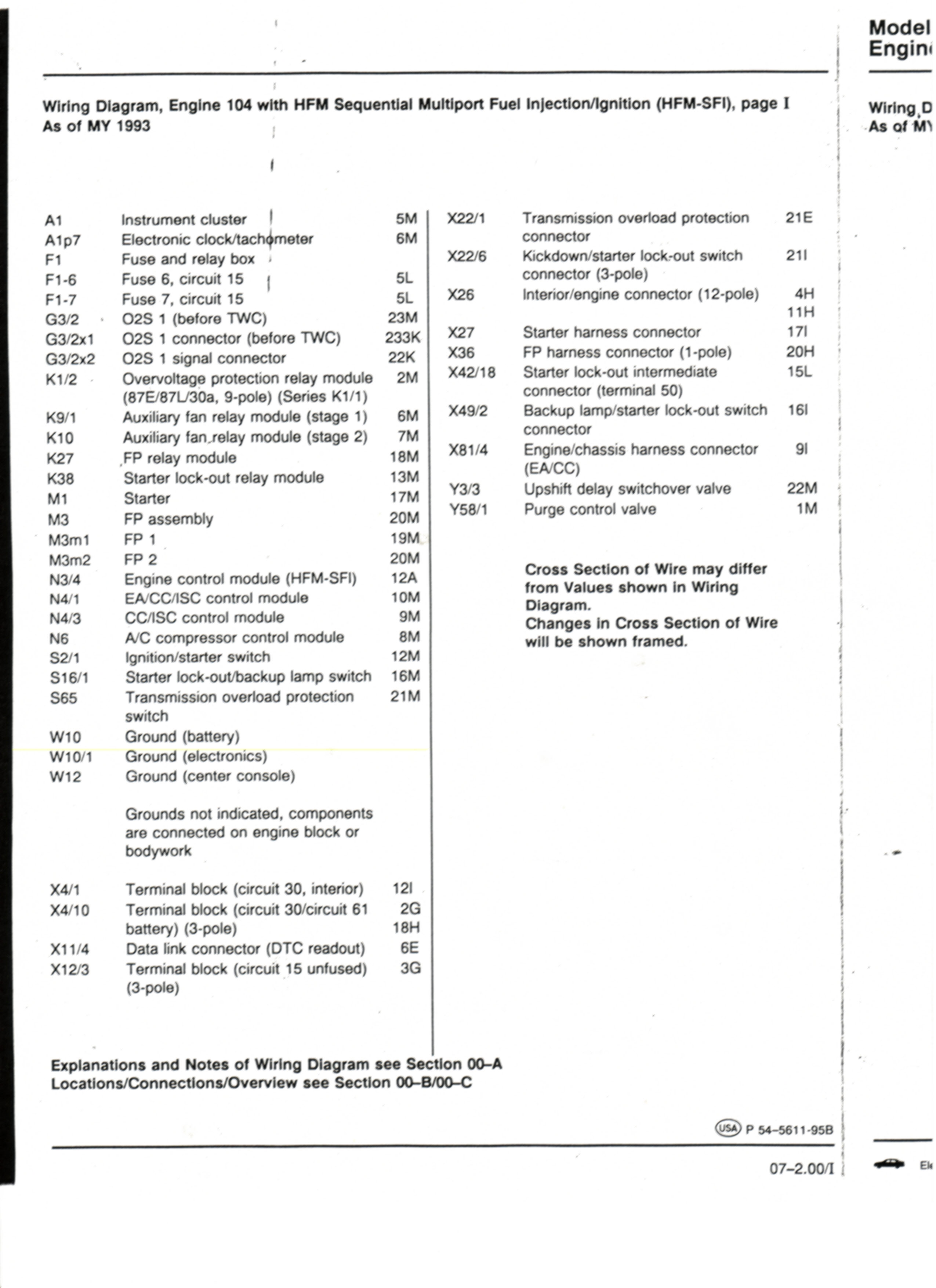

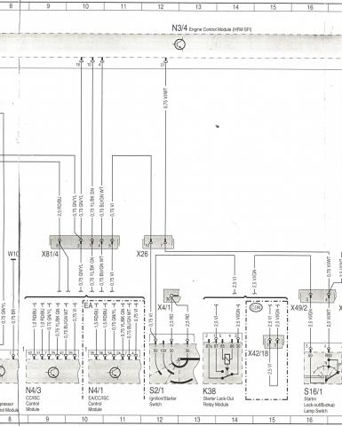

Отправлено 05 August 2015 - 23:34
m104 e280-e320 HFM

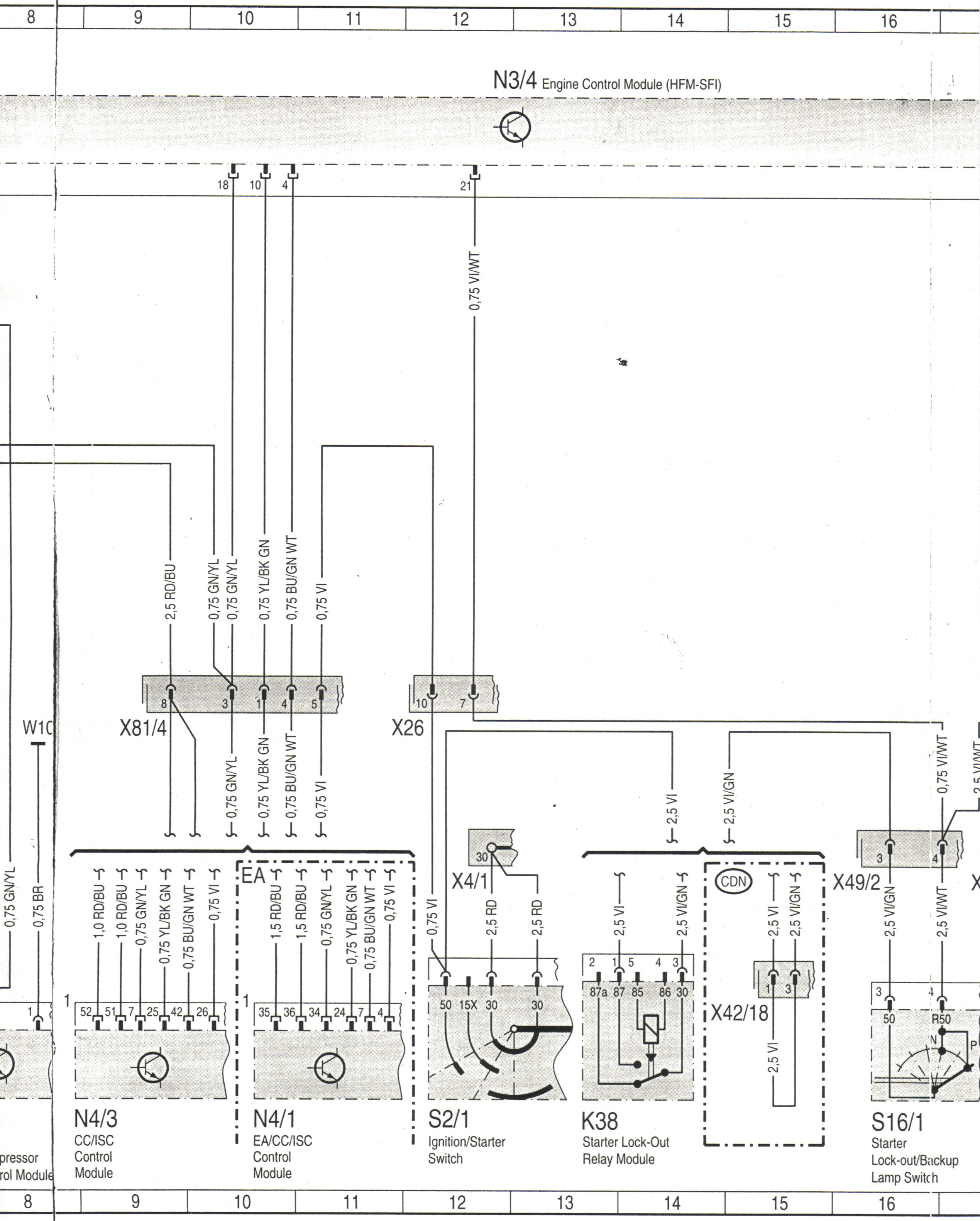

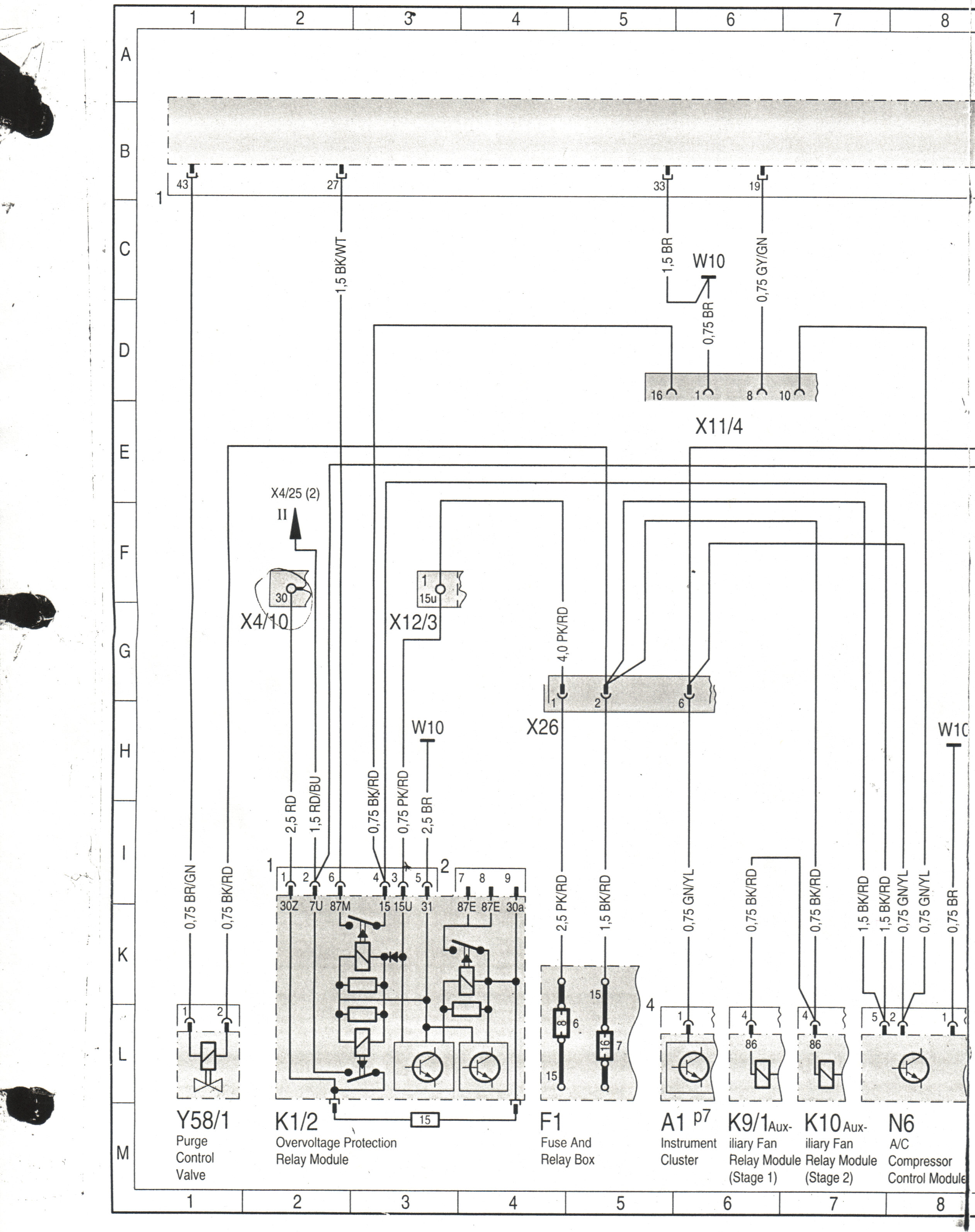

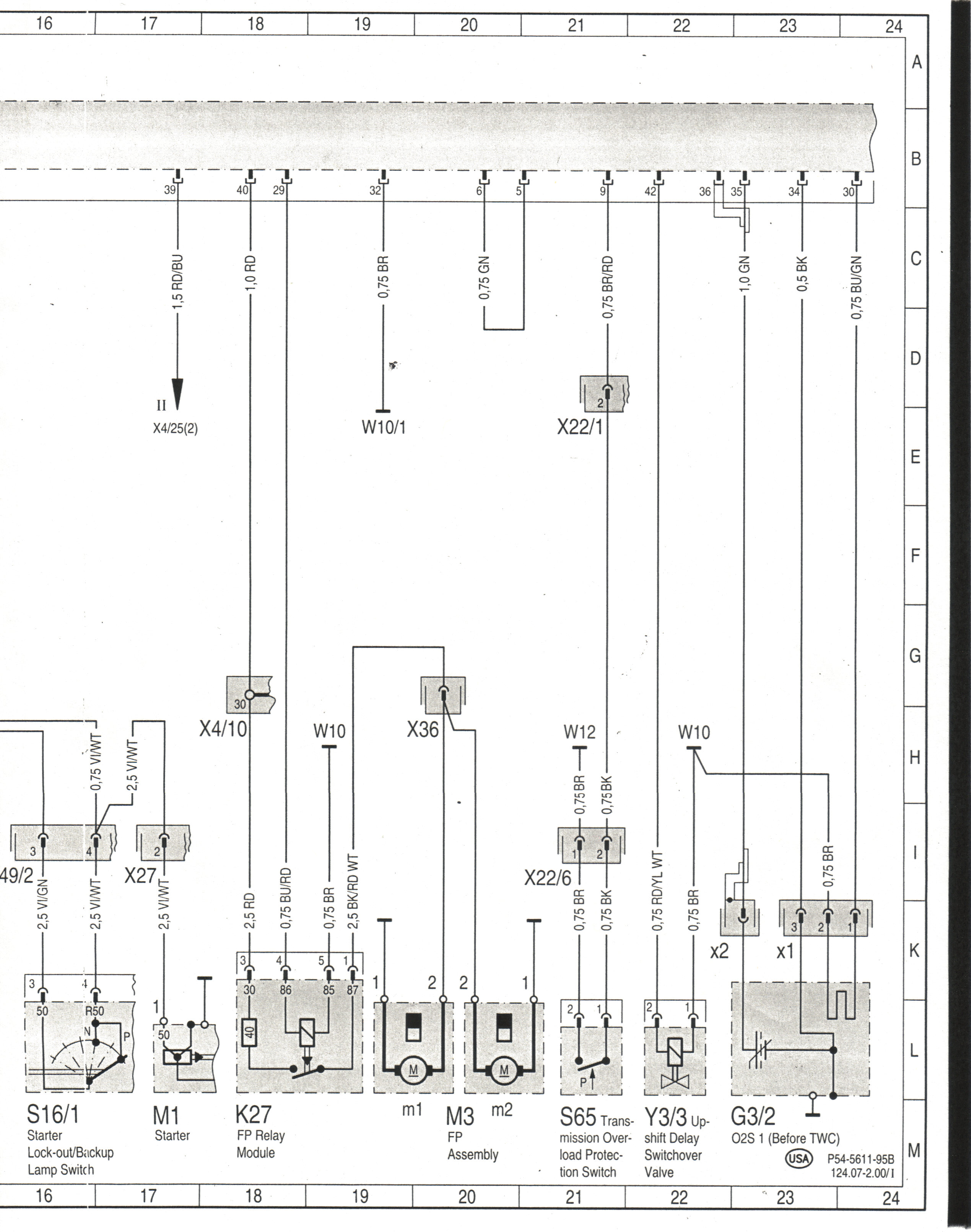

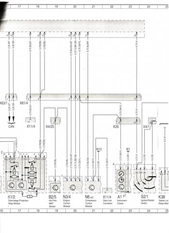

Отправлено 05 August 2015 - 23:37

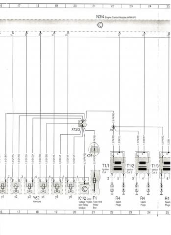

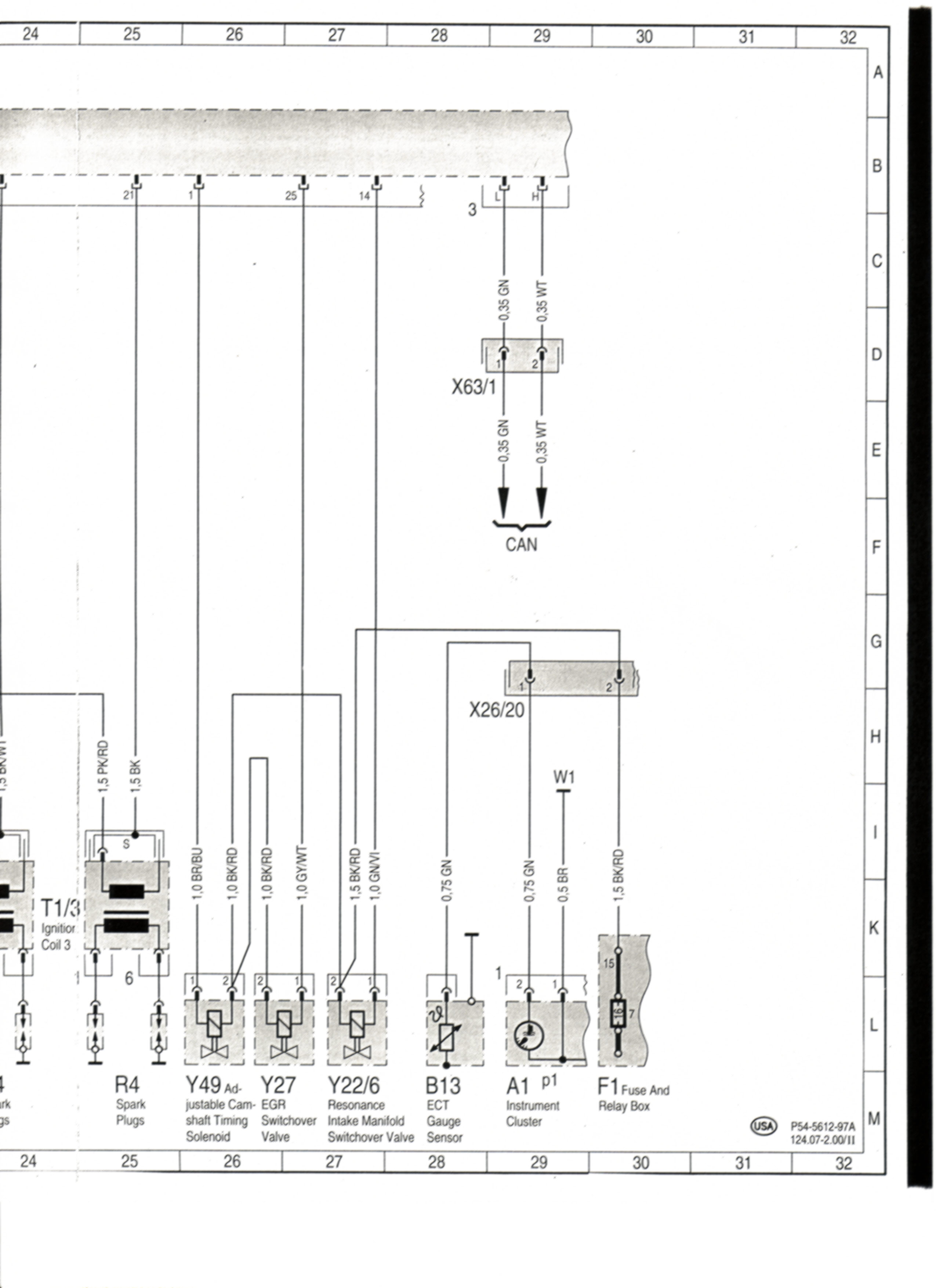

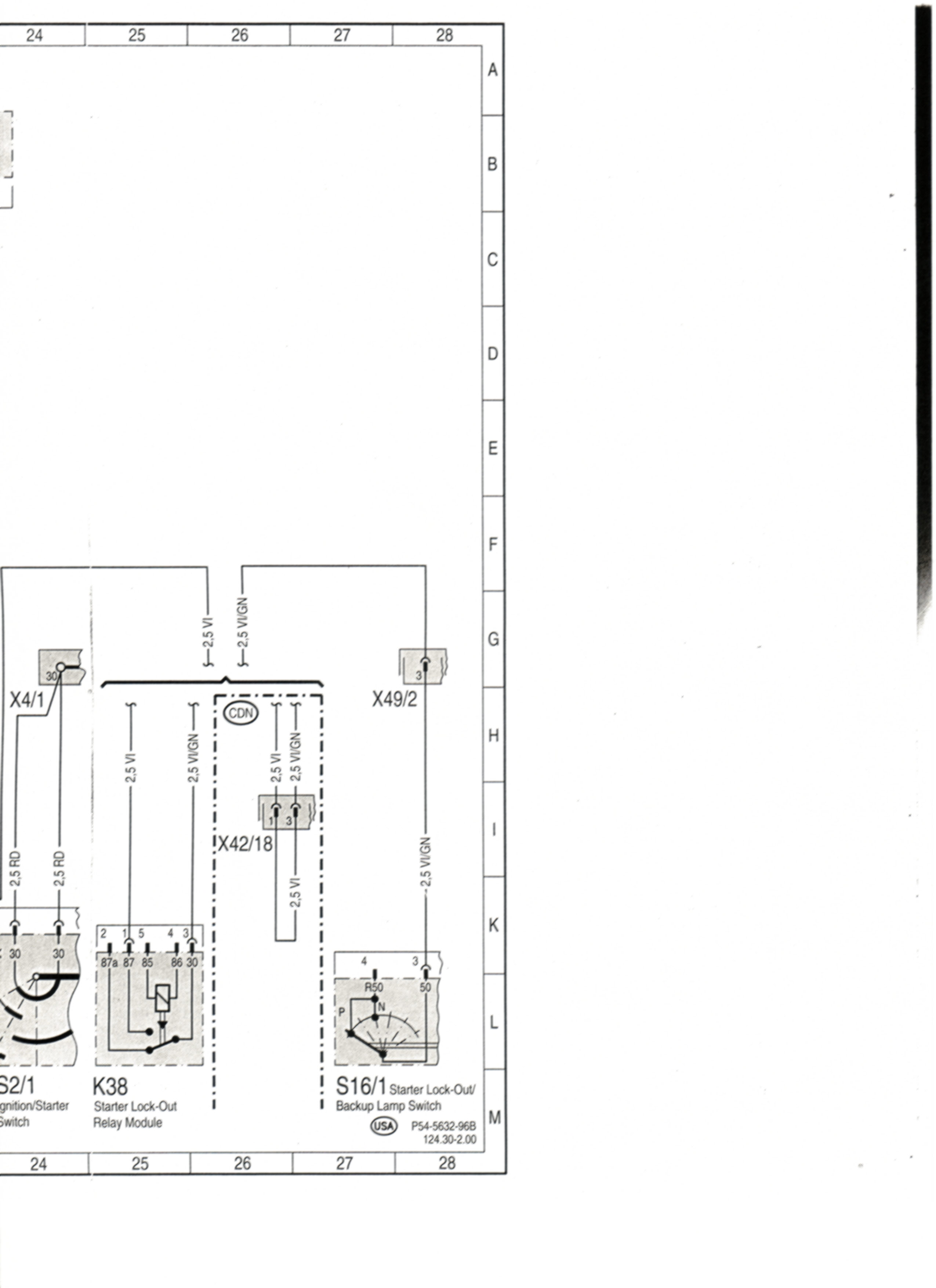

ещё по m104 e280-e320 HFM
