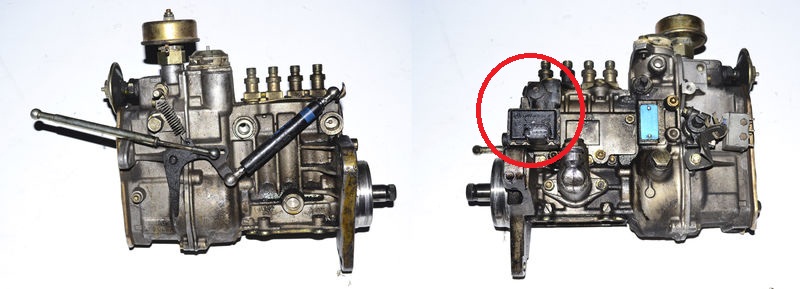

Тема очень интересна, двигатель OM 603.960 - по схеме есть и расходомер и датчик высотной коррекции, как отразится на работе двигателя с блоком EDS A012 545 45 32 если не ставить эти датчики и удалить все что связано с EGR ?расходомер на таких дрыгателях работает только для егр и высотной коррекции,непомню как на вито но по моему там на насосе стоит гриб корректора с него надо бросить шланг ваккума прямо на коллектор попробовать
OM603.960, 711.116 5ст
#26
Отправлено 13 September 2014 - 07:58
У моего знакомого был вито и тоже не было тяги делал все что ивы, но причина оказалась в электро клапане который стоит на подающем болту тнвд на него проводов штук пять идет точно не помню, в общем его сняли поставили другой болт штатный был слишком длинный и Витек попер как должен
