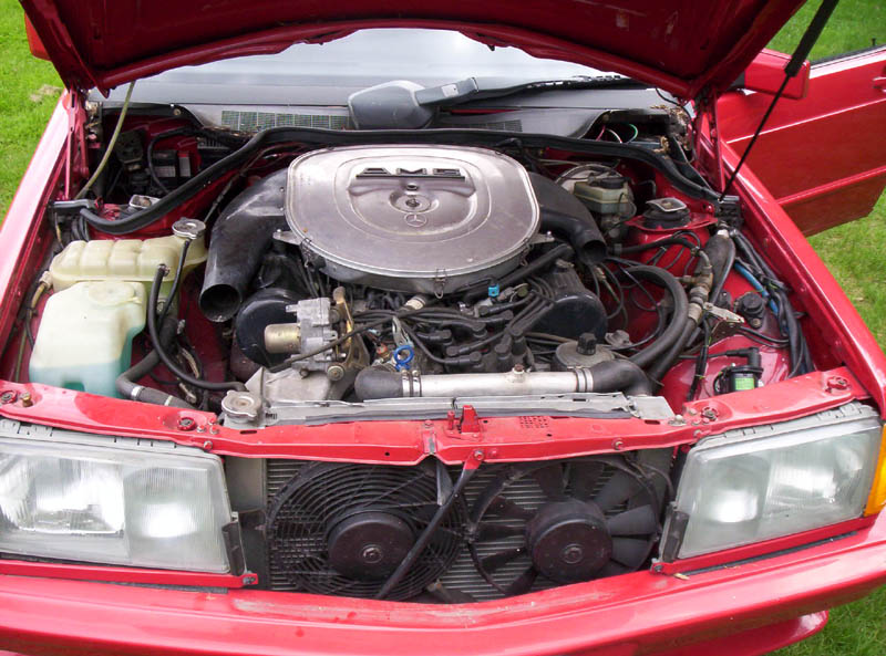

Вопрос в том возможно ли воткнуть в w201 двигатель и коробку от w126.
Возможно.

Вентиляторов в кузове Е30 с мотором V8 много бегает (сам лично в Риге видел один), народ даже с V12 изголялся. Так что прикрутить V8 на W201 вполне реально ка считает гугль. Только это будет крайне недешовое решение, для состоятельного парня с крайне толковыми механиками... :applause:
И ведь не поленился и нарыл а? Классная подборка!

так теперь по\вился новый впорос, выдержит ли при этом всем задний мост или пробовать от 126 редуктор туда ставить ?
