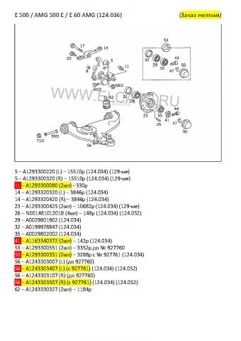

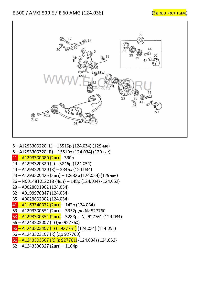

Очень любопытно.
A 124 330 39 07 применение и на 104, и на 119 без проблем.
Сообщение отредактировал amgura: 10 April 2014 - 16:16
WDB1240521C229604
#22 ОФФЛАЙН   Dr. Diesel
Dr. Diesel
    Эксперт и хранитель традиций
  • Cообщений: 2300
  • Город:Confederation Suisse
    Велосипед
Отправлено 10 April 2014 - 18:19
ответ не верный...
Я имел в виду конструкцию рычагов. А конкретнее тип шаровой съёмная/несъемная.
Жесткость резиновых втулок не рассматриваем - собственно только этим и отличаются спорт/не спорт рычаги.
Тип шаровой опоры определяется типом (124.ХХХ), а не вариантом исполнения.
Сообщение отредактировал Dr. Diesel: 10 April 2014 - 18:21

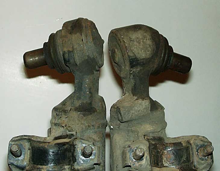

Спорт и неспорт рычаги ничем не отличаются! Конструкция рычагов зависит от модели.
чой та :mrgreen: -от шаровые поближе-слева не шпрот- справа шпрот. и длина у рычагов разная-шпорт на сантиметр короче-это я по своему личному опыту говорю.
Это рычаги для обычных и 4-поршневых тормозов.
Опыт был неверно интепретирован. Этот вопрос неоднократно обсуждался на форуме.
