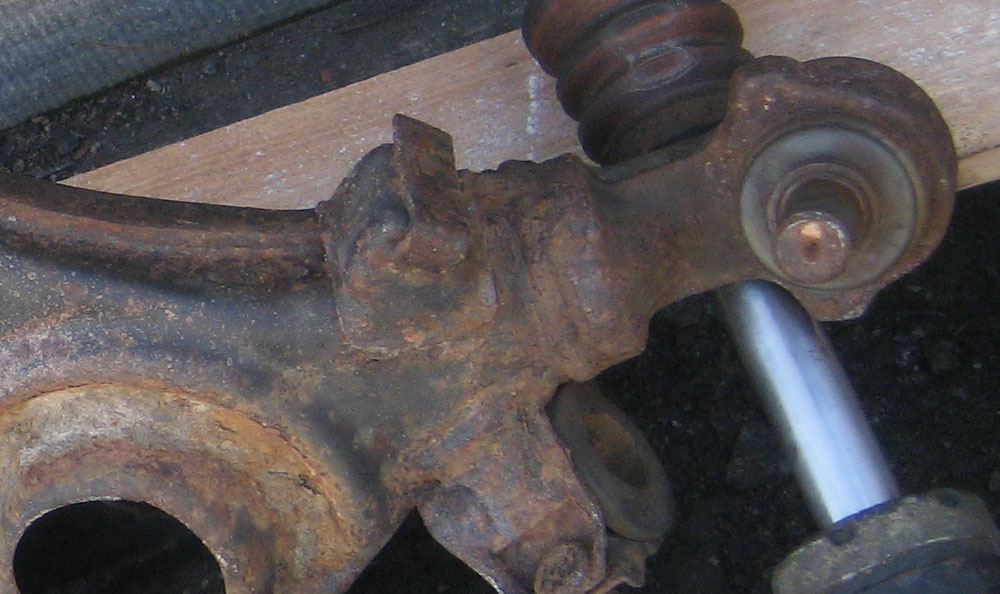

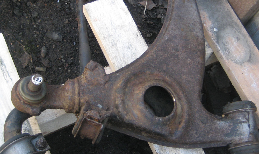

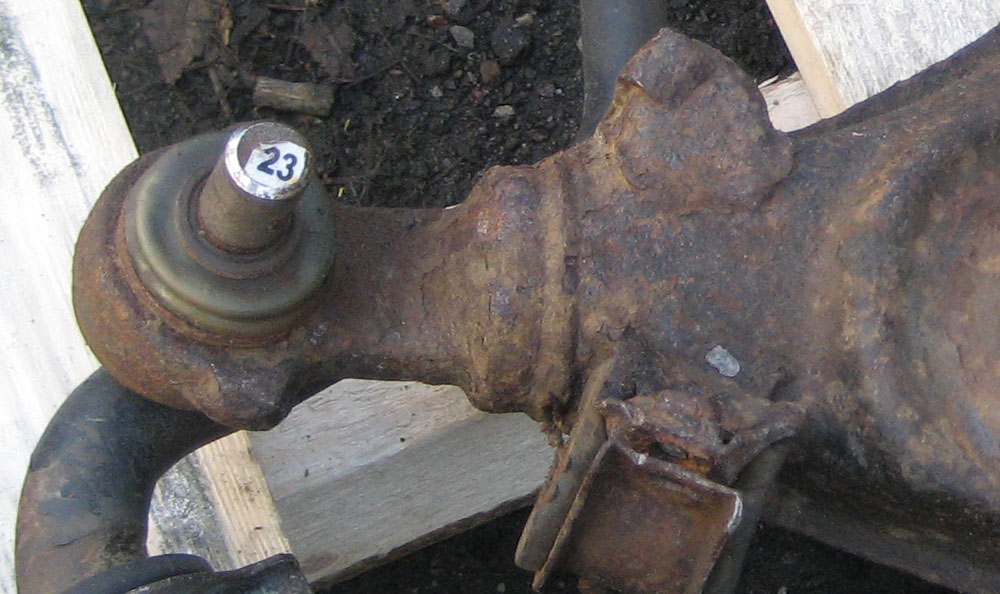

Дело такое. Собираю ходовую, дошло до рычагов. Чем отличаются ржавые в хлам спортлайны от ржавых в хлам разборных обычных? Куда смотреть?
По вину 952. Но вот насколько я могу разглядеть, рычаг неразборный, ну или во всяком случае я просто не представляю, как его можно разобрать.
Подскажите, пожалуйста, что стоит? Что покупать?

Фотографии шаровой с обратной стороны будут намного более информативны.
Но сдается мне, на фото не спортлайн (не помню детально разницу в этом ракурсе). Короче. Если с обратной стороны на рычаге в районе шаровой есть болтик для шприцовки - спортлайн. Если тыльная сторона шаровой плоская - спортлайн, если с округлыми краями - нет.
Ну вроде по этим приметам можно идентифицировать рычаг спортлайн в куске чермета. Если почистить, признаков будет больше)))

Присмотрелся. На фото точно не спортлайн. У спортлайна на шаровой нет вот этих "ушей"

О, это уже что-то. Стало быть, раскорчеван.
Без разницы стабы от спорта и обычный? А то стаб тоже в утиль просится.

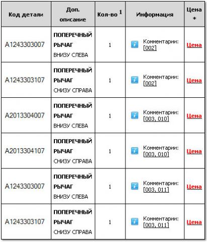

124.028, диск 320, тормоза 500 '94. Шо нужно сделать, чтобы оно поженилось? Обратиться к мастеру не вариант ))))))))). Там вин -- и всх разговоров. Шаг влево-вправо -- идиот.

да, щас один номер бьется и все.

A 124 330 39 07 применение и на 104, и на 119 без проблем.
