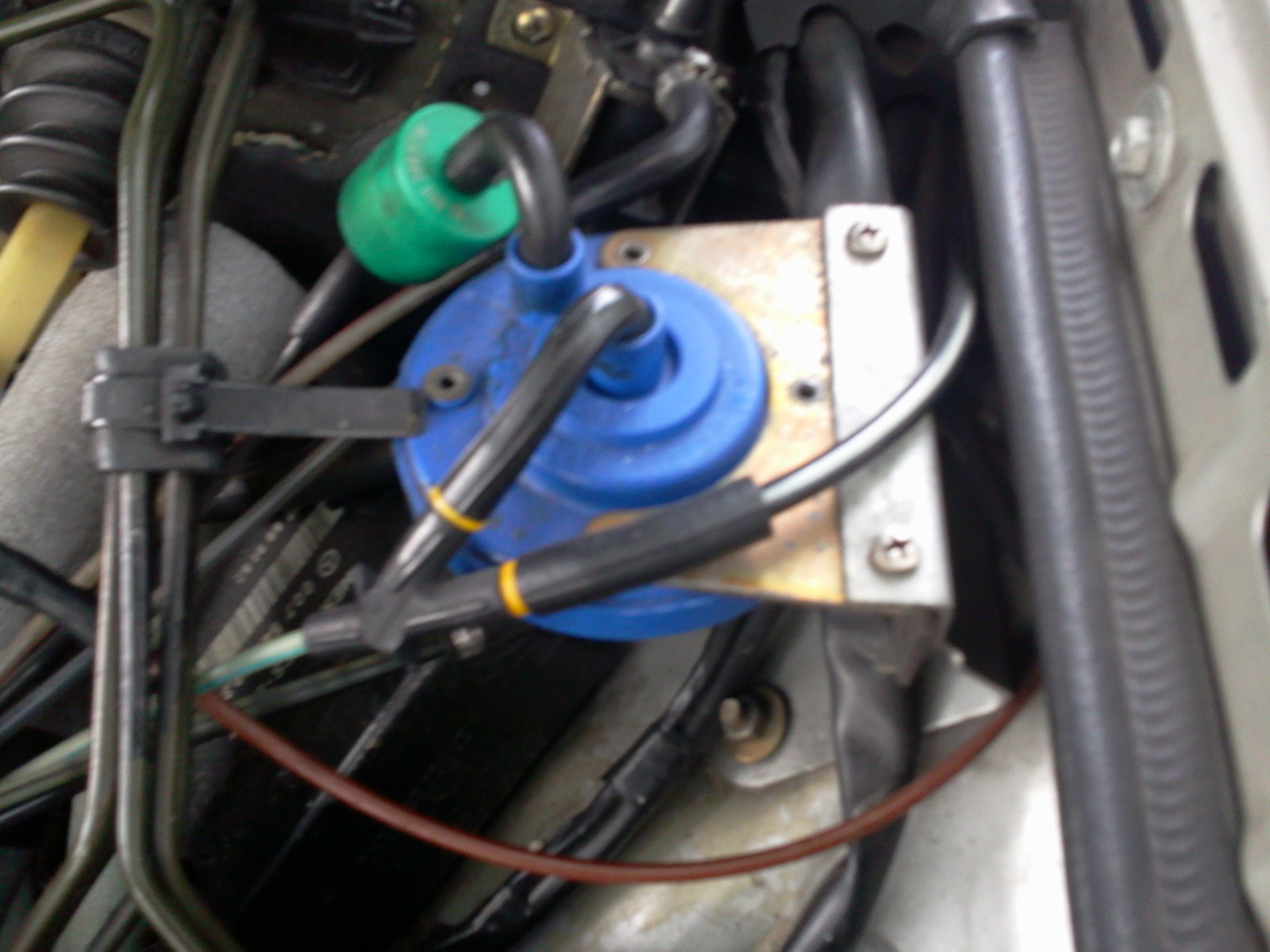

Вообщем такая лабуда сегодня проходила : сначала как тут писали при нажатой в пол педали попробовал настроить,ничего не получается ,при нажатии на педаль в пол автоматом вакумник возвращает против часовой на середину ,решил просто сдвинуть почти до конца по часовой,поехал и что ? АКПП начала подвисать при переключении педали в пол с 3й на 4ю в спокойном режиме нормальное переключение но появился пару раз при трогании какой то звук типа проскакивания на шлицах кардана только при трогании ,выставил все назад как было ,пока пропало все но ,,стал более жесткий переход с задней в Д толчек увеличился ,стали дольше тянуть передачи но не подвисая тоесть перключение нормальное ,вот такие дела ,в другой теме задал вопрос по ше по такому вот девайсу на который и завязаны все вакумные трубки ТНВД и не только ,за что эта хрень отвечает и как связана с управлением АКПП ,стит она на левом брызговике выше АБС Фото0613.jpg

Высотный корректор, как-то воздействует на вакуум в зависимости от внешнего атмосферного давления.
Нет, это не он. Это вакуумный усилитель . Да-да, примерно как на тормозах. На одном пиндосском сервисе подсмотрел. Чтобы на него зайти , нужен анонимайзер, не пускает с российским айпишником, ну и , соответственно , все на английском. Там эта хрень называется vaccum amplifier.
а нужна эта хрень или может выбросить ее на ,,?
Попробуй воткнуть вакуум на коробку напрямую с модулятора на ТНВД и его настроить. Потом расскажешь, нужна эта хрень или нет.
Сегодня пробовал ,ни хрена,,не хочет реагировать вообще
