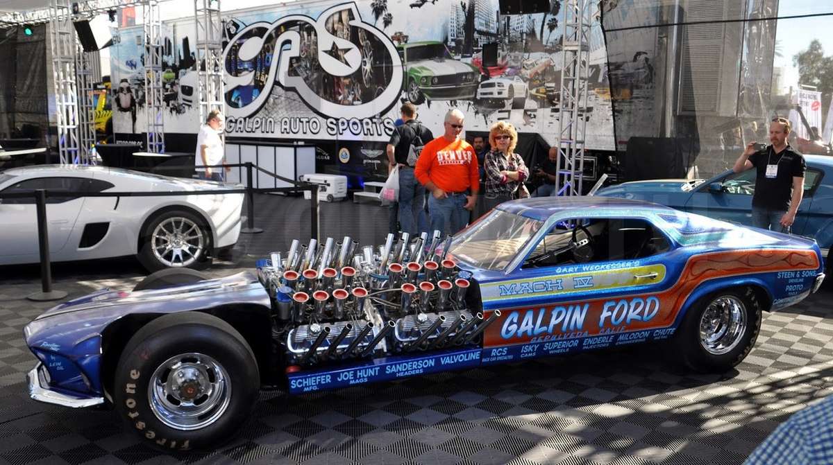

Тема ни о чём. Если человек может себе позволить 600-ый Мерс то надо мирится с тем что он хавает бензин, а так же и масло со срашной силой. Ну а если хочется экономии то проще поменять машину, а не мудрить чего там. Для экономии топлива сейчас существуют несколько разных систем , например на БМВ валвотроник, который плавно изменяет степень открытия клапанов от 3мм на хх до 13 на высших оборотах, у Вольво валвелифт имеет две ступени открытия клапанов. По отзывам владельцев ,экономия составляет в среднем литр на сотку. Ну и стоит ли из за этого заморачиваться, учитывая сложность системы и увеличение трущихся частей. Ну а насчет экономии тоже вопрос спорный, ездил ту как то ко мне мерс 550 би турбо , спросил у хозяина как расход , расход как и приёмистость, стрелка спидометра резко вправо а указатель топлива резко влево. Вот скромненькая машинка ,объём 28л , цилиндров 32.
