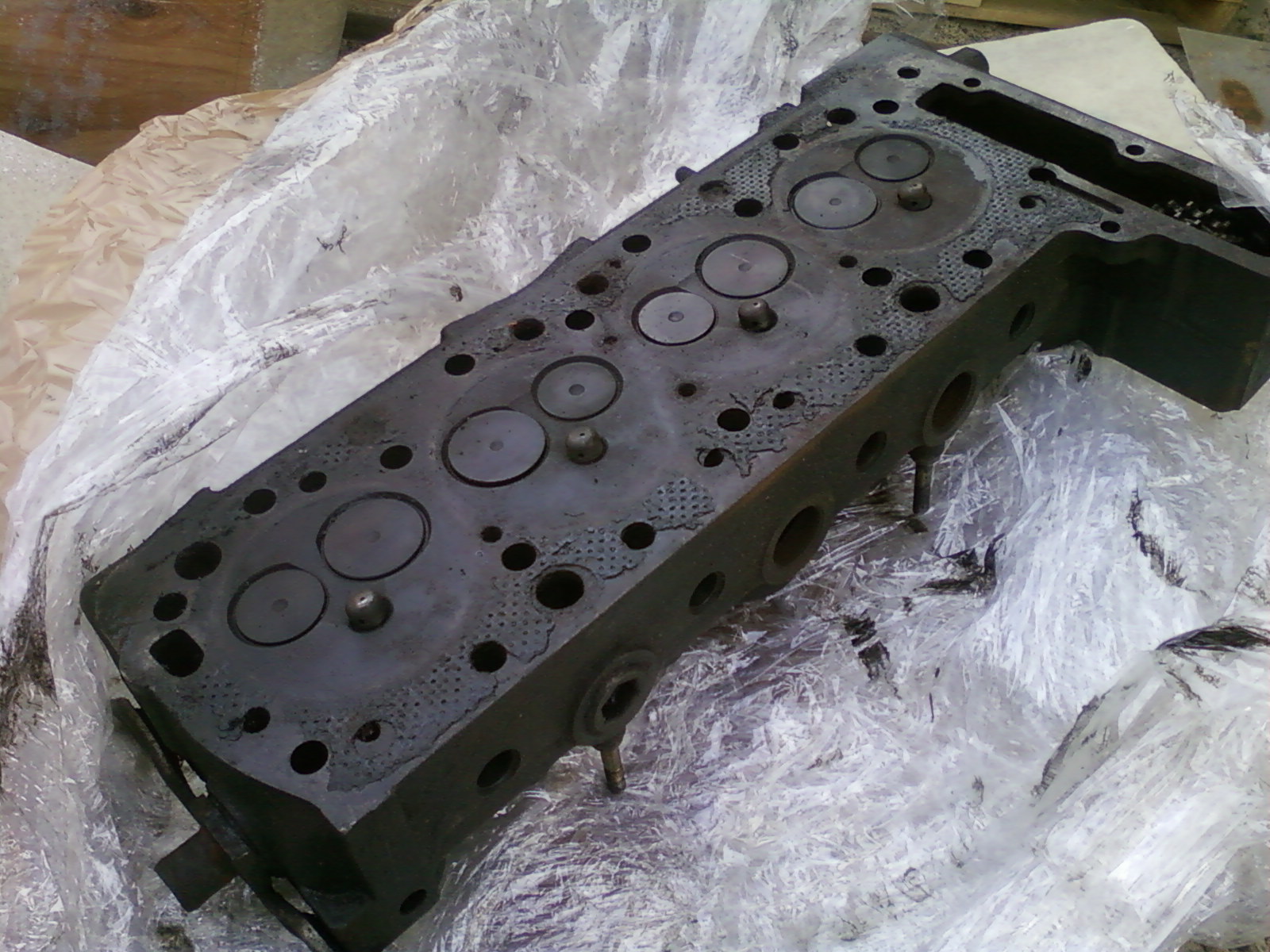

Видел еще одну головку, с тремя одинаковыми форкамерами, и четвертой, (тоже в первом циллиндре) другой.
Однако, тенденция.
Приятель у меня, восстанавливает 123-й, у него точно такая же фигня была.
есть мнение, что картина всегда одна и та же. Чел собирается шлифовать головку. Начинает выбивать форкамеру, как любой нормальный человек, с краю. Видит, что она не выбивается, и деформируется. Решает, что "не получилось", и собирает мотор, как есть. Сплющенная форкамера, через некоторое время, отрывается. Головку снимают еще раз, и вставляют новую форкамеру, присланную на заказ. Поскольку людям невдомёк, что форкамеры разные, приходит абы какая, т.е., естественно, не та. Её вставляют, и ездят..
Сообщение отредактировал ВМГ: 12 May 2014 - 20:44
#26
Отправлено 13 May 2014 - 11:35
Форкамеры не в коем случае не выбивать. Заплатите денег в дизель сервисе или в конторе по моторам.Видел еще одну головку, с тремя одинаковыми форкамерами, и четвертой, (тоже в первом циллиндре) другой.
Однако, тенденция.
Форкамеры лучше ставить соответсвенно поршням, но не в коем случае разные!

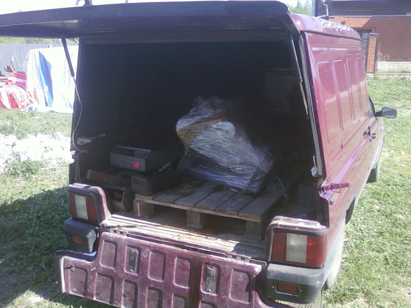

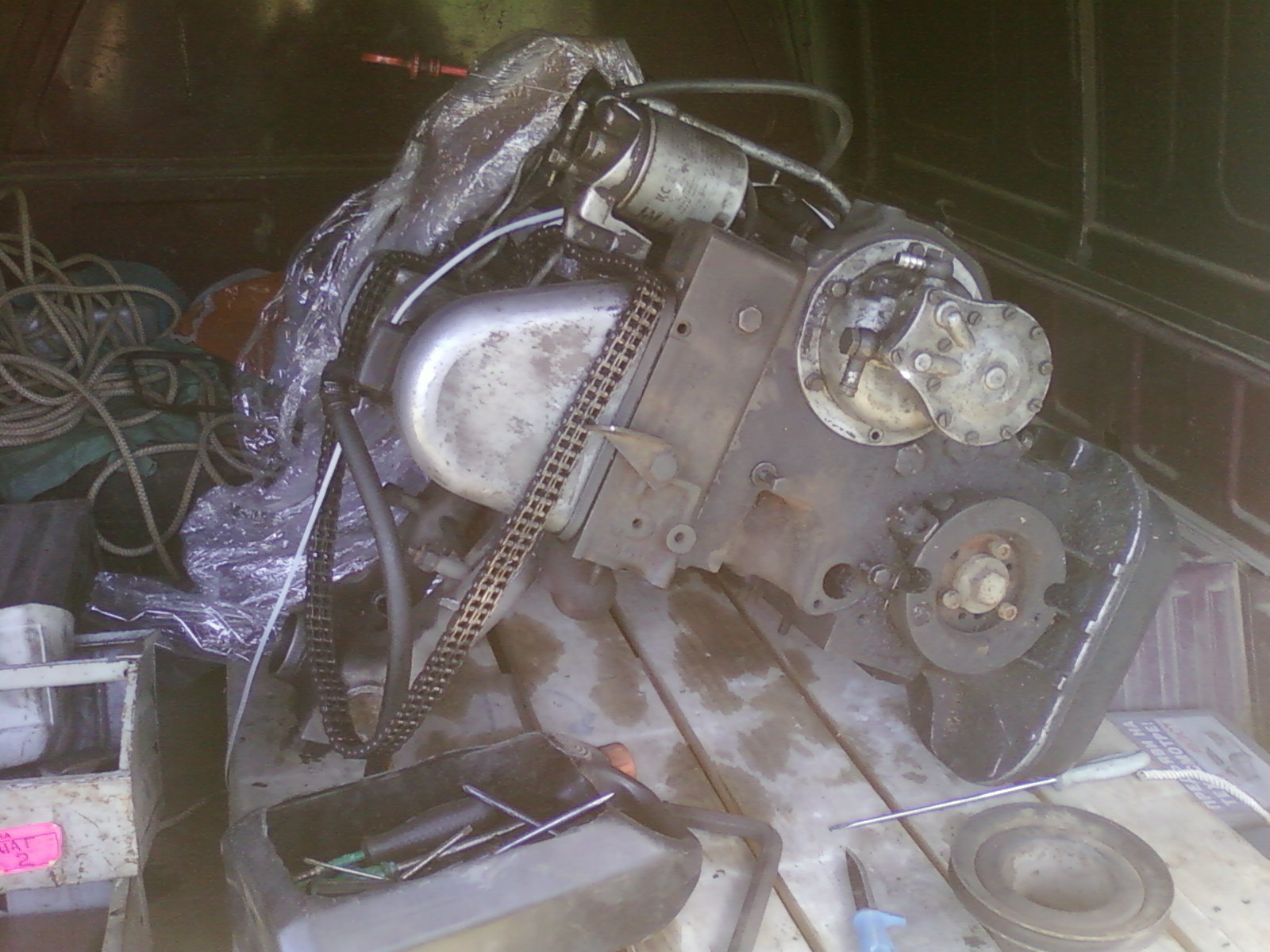

Наконец-то пришел мотор-донор. Спасибо, еще раз, тёмкину. И Деловые линии - красавцы. Думал, буду корячит по рампе мотор вручную, а нет, задвинули погрузчиком мне прямо в каблук.
Мотор у меня был слегка не весь. Сейчас из двух один, думаю, соберётся, из лучших частей.
Начал потихоньку разбирать и второй.

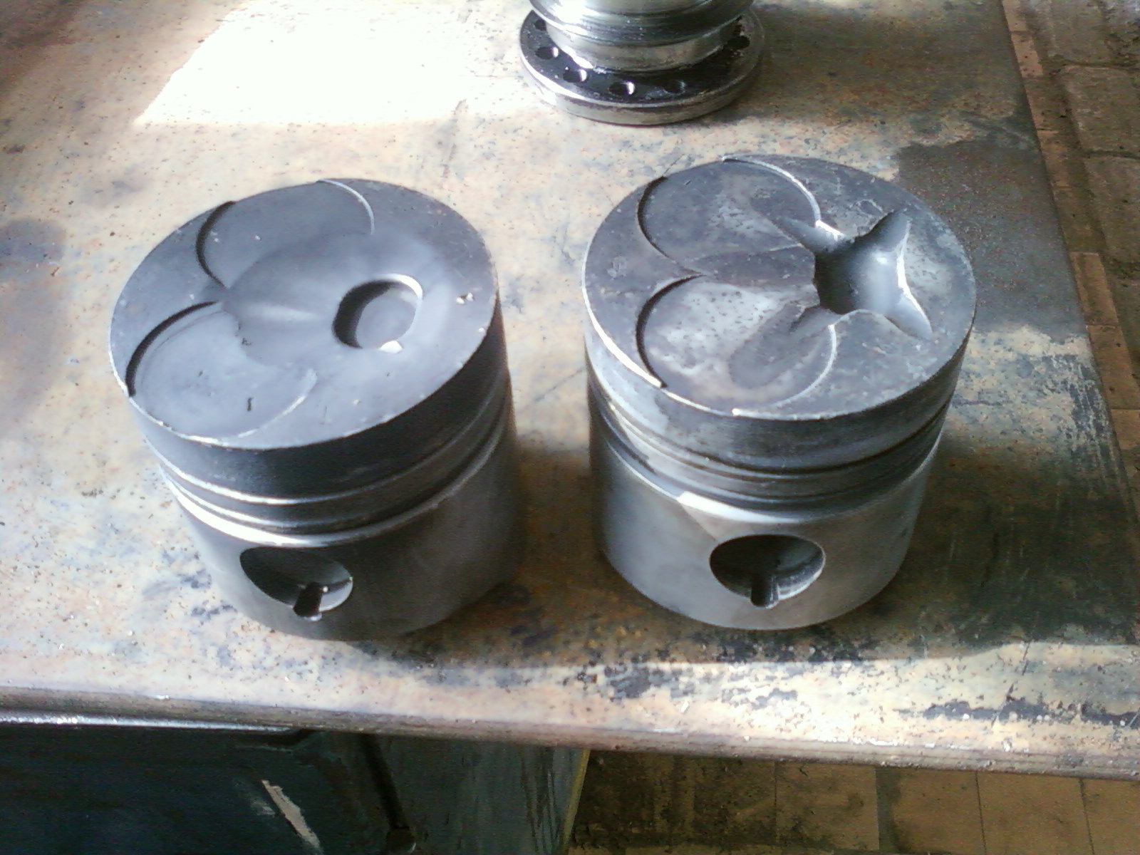

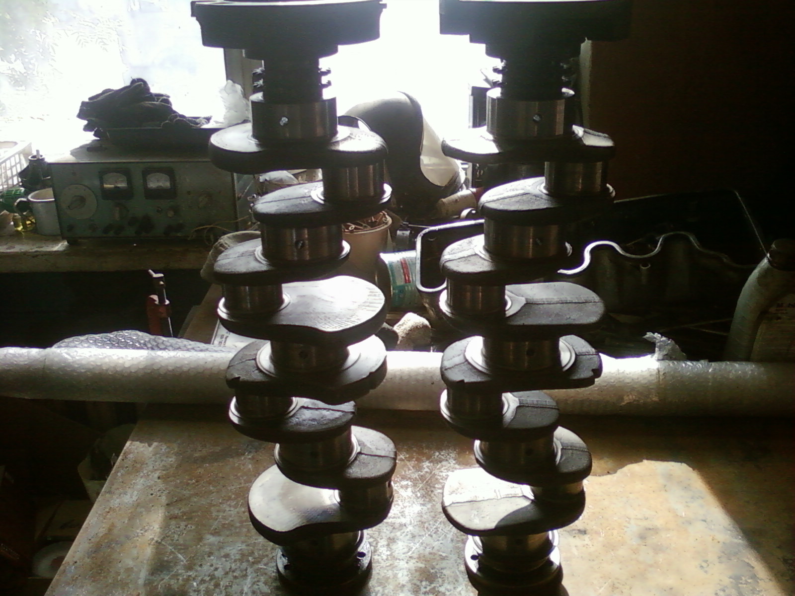

Вот дела... У меня был 615-940 мотор, и я считал, что он 55 сил. Так бы и считал, если бы не сравнил. По-всей видимости, в мой мотор кто-то когда-то вколхозил короткие поршня и коленвал с длмнными коленами, от мотора большей мощности.
Интересно, а форсунки у этих моторов одинаковые? А ТНВД? А фазы газораспределения? Как бы чего не того не насобирать...
#32
#33
Отправлено 13 May 2014 - 21:19

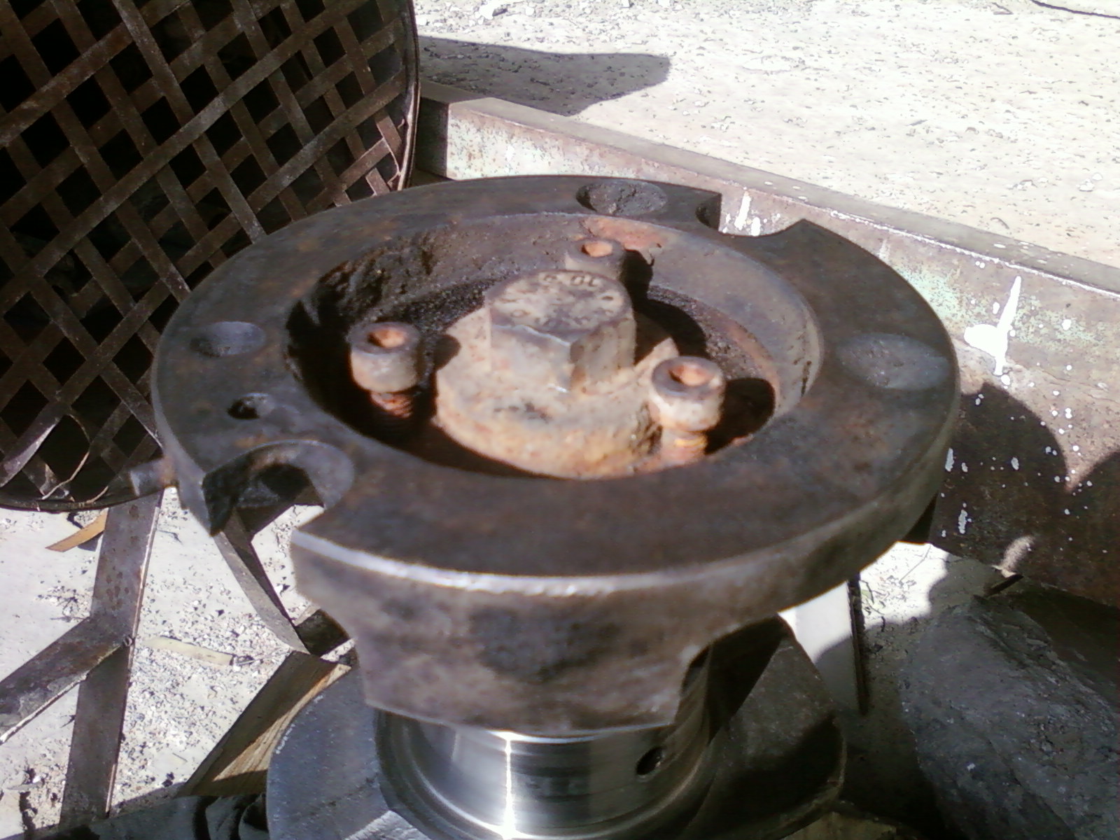

резьба обычная, момент затяжки там 300 н-м. а прошни те что слева от мотора 2.2. и колено там другое, такое же как на 2.4, но диаметр поршня как в 2.0. шкив можно пневмо гайковертом открутить.
W202, C180, 1995, Esprit
W123, 1981, М111, МКПП
W124, 230TE, 1990
#34
Отправлено 13 May 2014 - 22:41
Надо было на моторе откручивать, вместо стартера вкрутить стопор (в железке помощней болгаркой зубцов 5-7 пропилил под венец маховика и приварил пару железяк, чтоб болтами вместо стартера прикрутить можно было). Потом всё равно закручивать пригодится. Я когда зажимал нужным моментом, мотор не на машине был, так катался по гаражу, как я его не упирал. А на другом моторе сломал ключ динамометрический.
Велик colnago
#35
Отправлено 14 May 2014 - 06:46
Это я уже потом догадался.Надо было на моторе откручивать,

А, главное, блок там одинаковый, на 2.2 и 2.0?а прошни те что слева от мотора 2.2. и колено там другое, такое же как на 2.4, но диаметр поршня как в 2.0.
А головы (сама чугунина) тоже одинаковые? Нет никакой засады типа разного диаметра клапанов, высоты плоскостей, и т.п. ?
Сообщение отредактировал ВМГ: 14 May 2014 - 06:58
#37
Отправлено 14 May 2014 - 09:56
Номера двигателей посмотри. Не исключено, что разные!
Навеска почти одинаковая, надо знать что у тебя за двиг и что приехал!
#38
Отправлено 14 May 2014 - 10:42
на 940 и 941 моторах блоки и бошки одинаковые. может только стоять распред от 616 на моторе 2.2.
