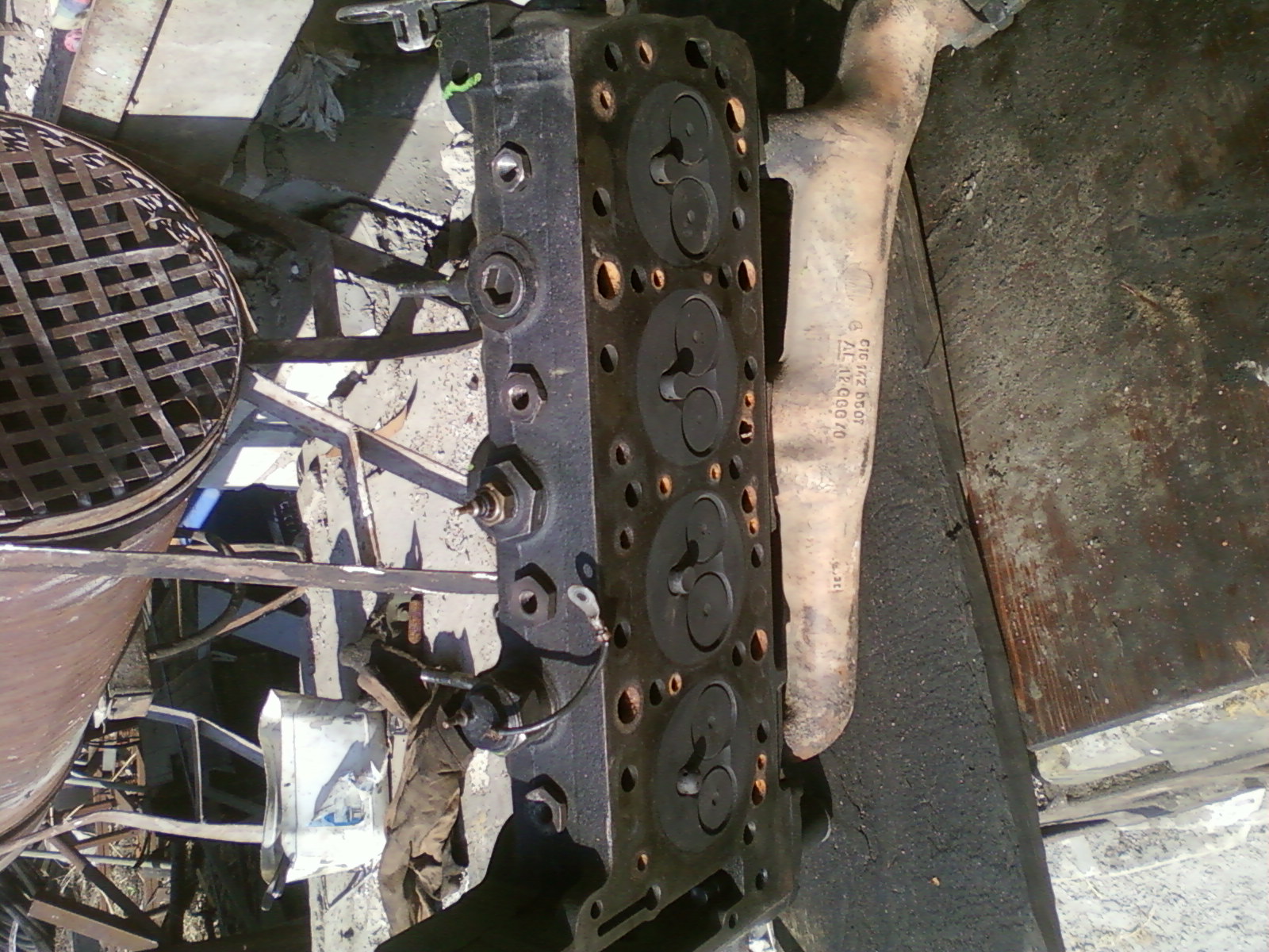

В голове разные форкамеры, три плоских и одна круглая. На что влияет форма этих форкамер? Можно ли эксплуатировать мотор с разными? Что плохого от этого будет?

Ставь и езди, это мерседес, спроси у мотористов почему! Форкамеры разные под разные поршни, на поршни под скошеные форы встают круглые, наоборот нет! И опятьже ездить будет, но желательно все одинаковые!
Как раз наоборот. Круглые выступают дальше и упрутся в старые поршни.

Отправлено 22 April 2014 - 06:42
Видимо, раз мотор работал с круглой форкамерой, поршня новые..

Блин, даже форкамеры с плоским дном, и те разные. Для 615.940 - отверстия 2.6мм., а для 615.941 - 3 мм....
Сколько всякой фигни. Не накосячить бы. :)

Отмыл поршня. На первом, там, где стоит круглая форкамера - следы встречи с форкамерой. У меня поршня с углублением в виде чебурашки. Видимо, это поршня под плоскую форкамеру. Значит, под круглую - поршня с углублением в виде листа ганджубаса...
Ямка, выдолбленная форкамерой, где-то два-три миллиметра. Прокрутился же как-то!
