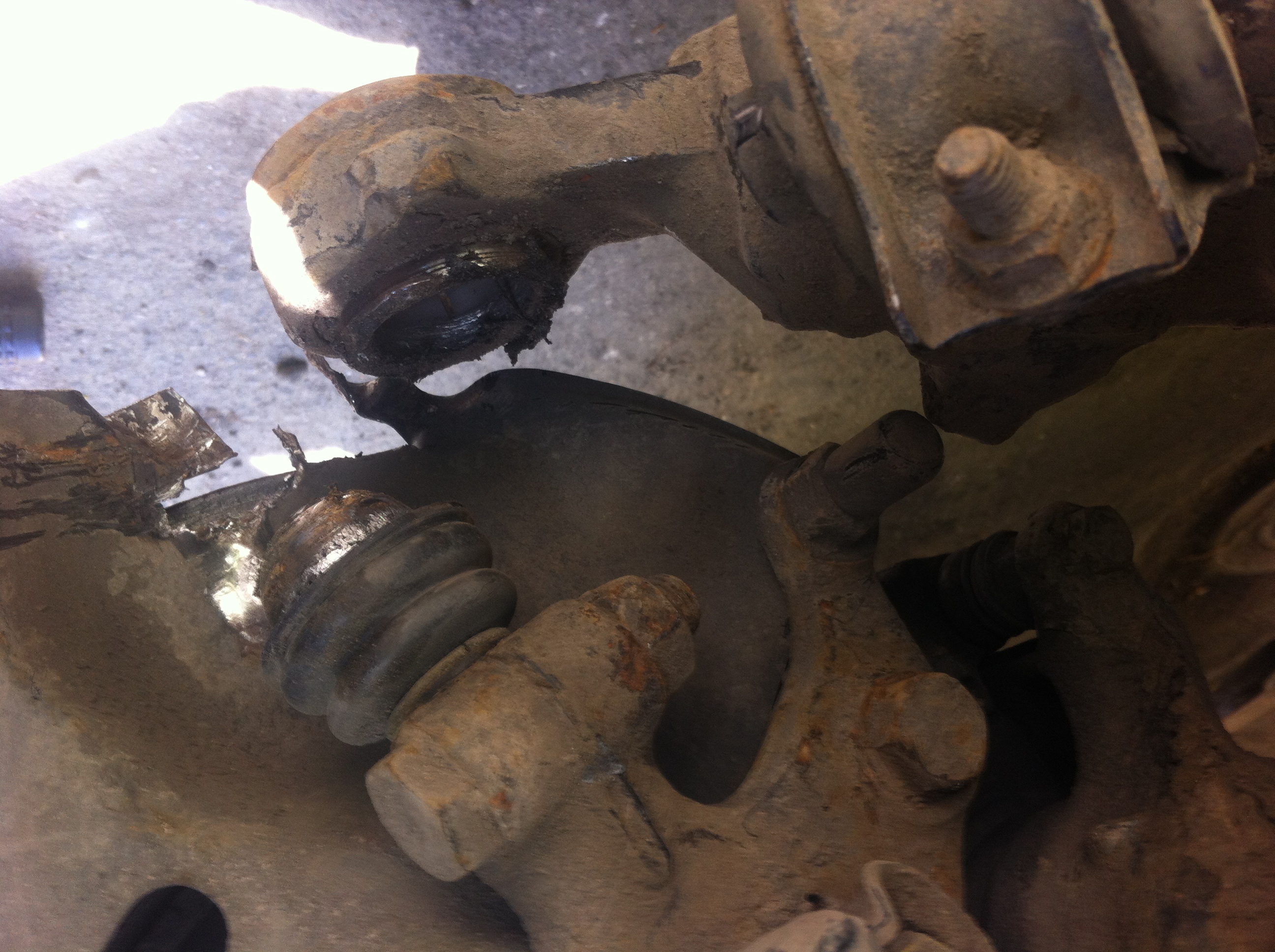

Lemforder. у последнего чтоб каталожный номер заканчивался на 01, желательно
На какую цифру оканчивается номер пофиг, ибо это цифра к качеству никакого отношения не имеет. По фото вижу еще мертвые наружние втулки стабилизатора. Осматривай всю подвеску! На второй стороне тоже самое скорее всего. Бери все лемф, соотношение цена/качество самое оптимальное

Еще фото.
