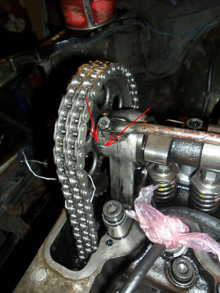

HELP Срочно!!! Помогите советом! Как правильно поставить распредвал! На опоре коромысла метка есть а от на шестерне нету!
В подписи - "Автомобиль: E190". В теме 616.
Про какую машину и мотор вопрос?

Мотор 616й! Клапанный зазор впуск 0.10 выпуск 0.30, правильно??
Правильно.
Вторая метка распредвала не на звезде, а на промежуточной шайбе:

Отправлено 23 May 2014 - 13:43
СПС!!! уже нашли!
