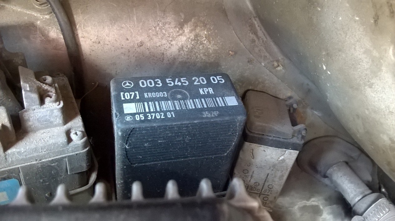

А какое должно стоять реле на 2,6 акпп?
Сейчас стоит 003 545 20 05

EZL стоит со 102 мотора (на 4 цилиндра)
#34
Отправлено 08 June 2015 - 17:32
Или блок управления КЕ со 102-го... Проверить можно так- на прогретом моторе снять разъем с противодавления и погазовать. Пропала отсечка- блок КЕ со 102-го, нет- значит, со 102-го EZL. Еще может щиток приборов стоять с 8-ми цилиндрового мотора. Но это маловероятно.
#35
Отправлено 08 June 2015 - 19:21
Приборка с фау8 - отсечка была бы после 4600 .Или блок управления КЕ со 102-го... Проверить можно так- на прогретом моторе снять разъем с противодавления и погазовать. Пропала отсечка- блок КЕ со 102-го, нет- значит, со 102-го EZL. Еще может щиток приборов стоять с 8-ми цилиндрового мотора. Но это маловероятно.
Блок управление КЕ не делает управляет отсечкой . Ей управляет реле ТН через отключение насоса . Сигнал берётся от TD коммутатора . Действительно , если коммутатор стоит с 102-го , сигнал TD будет в полтора раза чаще и отсечку реле сделает раньше . Т.е. не на 6200 , а на 4160 .

Коммутатор 6zylИли блок управления КЕ со 102-го... Проверить можно так- на прогретом моторе снять разъем с противодавления и погазовать. Пропала отсечка- блок КЕ со 102-го, нет- значит, со 102-го EZL. Еще может щиток приборов стоять с 8-ми цилиндрового мотора. Но это маловероятно.
Мозги 6zyl
Реле вот такое
Сообщение отредактировал uropexa21pyc: 09 June 2015 - 00:53
MB w124 2.0 PMS 111.940 5МКПП синий седан 1993г - WDB1240191B907407 ПРОДАНMB w124 2.6 103.940 4АКПП черный 1989г - WDB1240261A957370 ПРОДАНMB w201 5МКПП M102.962 Белый 1989г - WDB2010241A270994 ПРОДАН
MB w124 2,3 pierburg 4МКПП серый 1988г WDB1240201A830262 ПРОДАН
#37
Отправлено 09 June 2015 - 00:54
Отсечка как раз где то на 4160Приборка с фау8 - отсечка была бы после 4600 .
На коммутаторе 6zyl написано

Со 102-го ) .Коммутатор 6zyl
Мозги 6zyl
Реле вот такое

А какое должно быть реле на 2,6 акпп?
С каким номером?
Не подскажешь?
