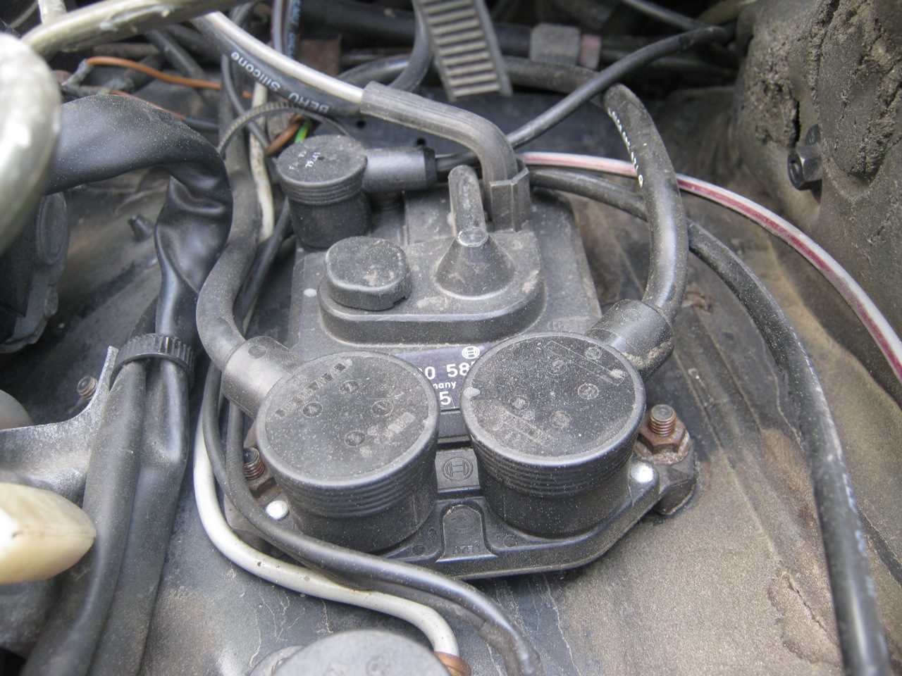

реле насоса рядом с реле перегрузки за АКБ

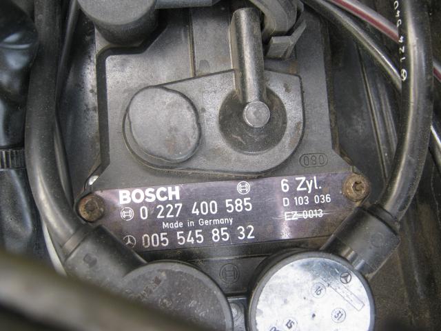

Коммутатор у меня родной

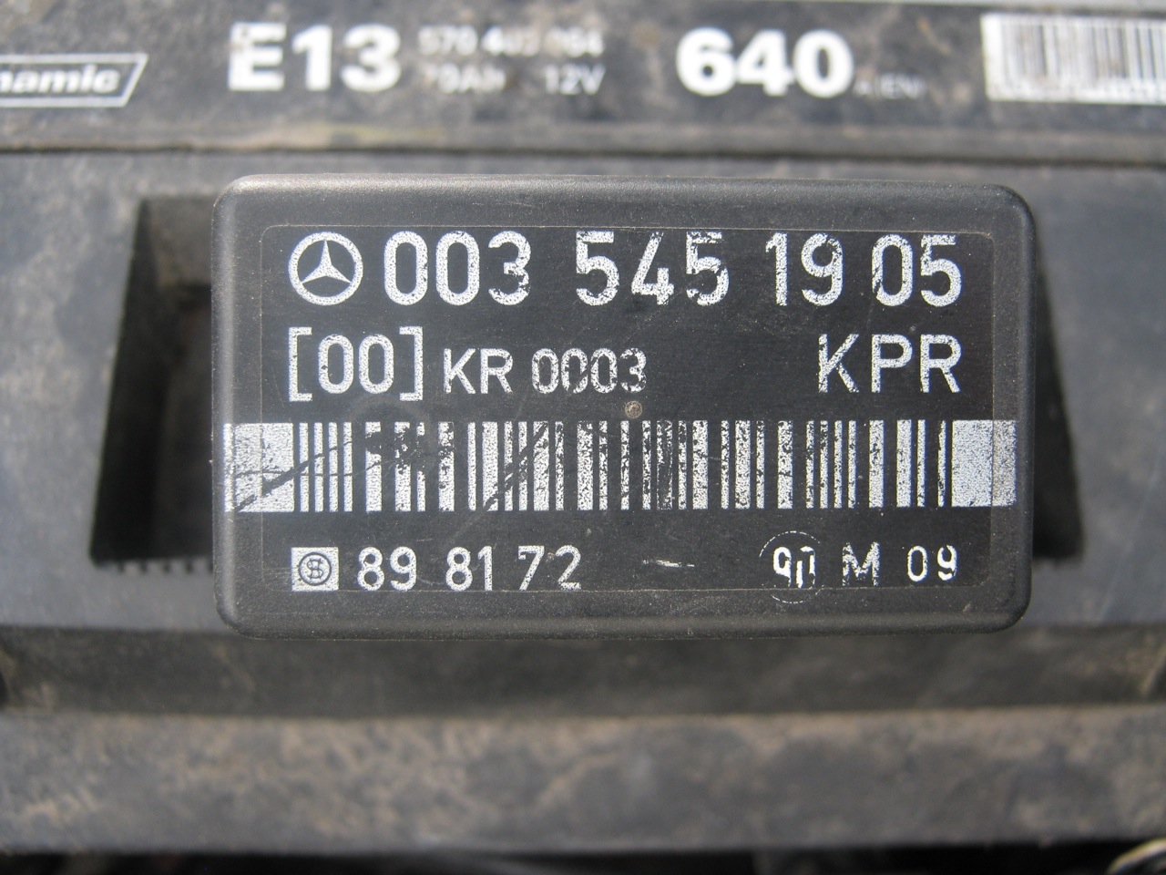

А вот реле похоже от 102 мотора. Замкнул 30 и 87, завел, мотор спокойно крутится до красной зоны. Вот номер реле которое у меня установлено
Соответственно вопрос - реле с каким номером должно стоять для мотора 103 объемом 2.6 ?

если коробка механика то эти:
A 002 545 15 05
A 002 545 52 05
A 002 545 92 05
A 003 545 24 05
если что реле есть в наличии :) обращайся!
