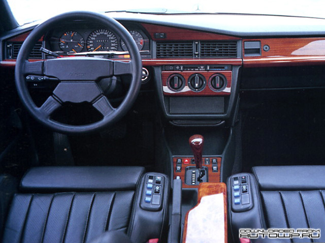

#37 ОФФЛАЙН   игорёха
  • Cообщений: 13700
Отправлено 02 July 2014 - 18:01
А чё.круиз и на 201 стоял.Лично тачку с Атырау пригоняли в полном комплекте(кожи не было)Комплектация 201-го. 2.6 литров,акпп,пэп,эл.люк,подогрев передних сидений и зеркал,абс,асд,кондёр.Всё кроме кожи.

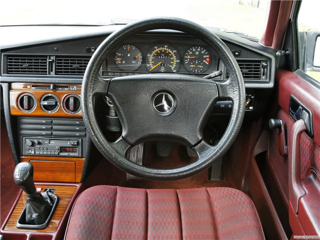

#38 ОФФЛАЙН   Niko190E
Niko190E
    Best and no thing///
  • Cообщений: 4496
  • Город:Ярославль
    в основном w124)) и есть w123
Отправлено 05 July 2014 - 11:22
Бывает на 190 темпомат... Вот к примеру -
Ну или вот с АКПП -
Сообщение отредактировал Niko190E: 05 July 2014 - 11:24

#39 ОФФЛАЙН   PampersW126
PampersW126
  • Cообщений: 3052
Отправлено 06 July 2014 - 17:16
На последней фото амжо. Сидушки редкие, а вот почему борода короткая вопрос...
