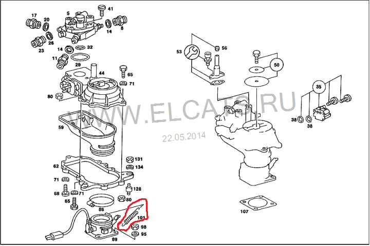

kj.png уважаемые профи,отпишитесь если у вас эта пружина. на моём отсутствует
на моём она отсутствовала с момента покупки и буквально до того момента пока Шеремет мну её ни поставил. и .................все отлично работало(как я считал :mrgreen: ). С этой прружиной газ стал более тугой. Хотя надо отдать должное с ней газ стал более плавный-без неё была "ступенька" при разгоне.

а у меня вопрос, как это всё ещё работало без пружины :bangheat: :bangheat: :bangheat:
там их 2 ваапще то так что вполне работало и на одной
да у меня тоже работает . после карба так красота. по екзиту лазил прикидывал что б прикупить, гляжу пружина там где нет , вот и заинтересовался

Подходит восьмёрочная от карбюратора.

Уважаемые а не подскажите куда тянет пружина вверх или вниз

привет всем профи и любителям. пружины пока не дождался. поставил с восьмого таза. сразу перестал заводится. прогорает бенз в пусковой форсе и глохнет. так по много раз и с горем пополам завелся. от всех кто в этот момент рядом стыдно не мерс а око убитая. пропоял реле оба). залил промывку. ноль эмоций . протер фары, от души пнул колесо, каждое по разу. ноль. вообщем не буду затягивать) если при заводе чуть нажать на газ прям чуть то заводится гад как положено. ВОПРОС а заслонка должна закрываться на глухо или зазор какой то есть? тросик регулировал по книге и если им открыть чуть заслонку то плохо прижимает микрик холостого. что бы не плодить темы еще вопрос в догонку пытался сменить маслосьемные и обноружилось что цепь грм растянута метка на распредвалу либо ниже уровня на три мм либо если перекинуть цепь выше. поставил ниже, вот не сильно ли ранее спрашивается .
потому её и сняли видимо :mrgreen: , зазор должен быть конечно-у Миши в картинках есть фотка с размерами (там 2 мм по моему ниже метки) между пружинами есть регулировочная тяга(она состоит из 2 половинок стянутых болтиком)

Нашол картинку как ни странно лопата должна быть по риске. НО на своём когда было как на картинке машина не заводилась, потому себе лопату опустил чуть ниже и все отлично работает.
П/С о пружинах-у мну не было ИМЕННО НИЖНЕЙ пружины. Которую от так просто не увидишь.

А я то думаю нафига там второй кулачок на заслонке... нада тоже пружину поставить, кстати куда второй конец приделывается?

я достоверной инфы не нашел поэтому прикрутил пластину с отверстием (
на выходных полезу с электрикой разбиратса-сфоткаю-там под лопатой есть выступ спицательный, и пружинка эта непростая-с длииииным одним хвостиком-чтобы об кронштейн не тёрлась.
