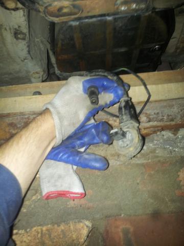

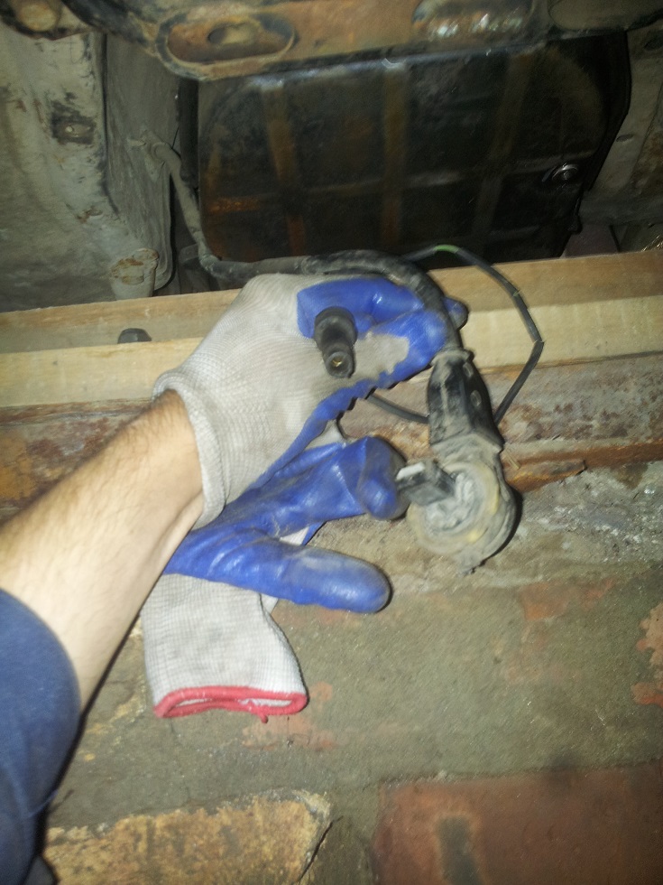

Бибикалка работаетЗелёный и коричневый возможно бибикалка, под правым лонжероном прикручиваться должна.
Помогите разобраться что куда!

Были варианты с двумя, одна слева, вторая справа.Бибикалка работает

Была опция на седанах тоже. Про кондей не знаю.На седане вроде небыло самовыравнивающихся.. на кондей не могли идти? Он там был с завода, кто-то демонтировал

бибикалки две, бибикают обе)) подвеска у меня обычная. Спасибо за помощь, буду делать и копать дальшеБыла опция на седанах тоже. Про кондей не знаю.

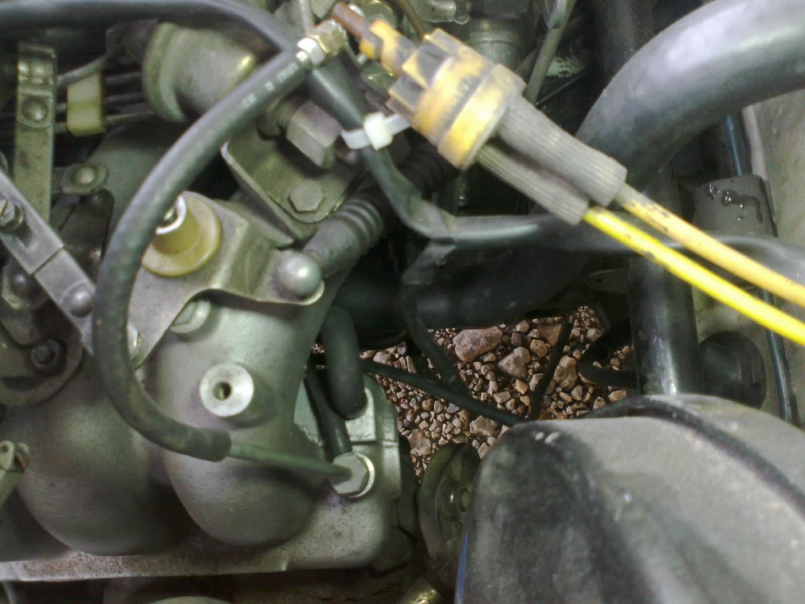

Всё, понял, значит у меня вакуум коробки воткнули туда, куда должен втыкаться шланг из коллектора. Теперь всё более чем понятно)) Спасибо огромное!Толстый шланг непосредственно к коллектору - РУД, через штуцер вбок - на коробку, через железную трубку вверх - ЦЗ и всё прочее (у меня пока загулушен, т. к. всего прочего нет).
С эконометром не подскажешь? у тебя куда он прикручен?

Был бы он у меня, подсказал бы. По-идее во впуск, наверное туда же, куда ЦЗ и прочее.С эконометром не подскажешь? у тебя куда он прикручен?

Ага, именно туда, haligali уже подсказал..Был бы он у меня, подсказал бы. По-идее во впуск, наверное туда же, куда ЦЗ и прочее.

Если не затруднит, сделай пожалуйста фото как тройник тот что выходит с руда и демпфера подключен к вентиляции картера, а то у меня не хватает некоторых шлангов то походуБыл бы он у меня, подсказал бы. По-идее во впуск, наверное туда же, куда ЦЗ и прочее.

кнопка холостого хода. ху%вина (железка которая управляет дроселем газа) которая приводится движением тросиком газа, должна упирается в неё и зажимать кнопку, когда педаль газа не нажата.Что это за кнопка и куда ее подключать?

Спасибо. Осталось найти цветную схему и всё подключить должным образомкнопка холостого хода. ху%вина (железка которая управляет дроселем газа) которая приводится движением тросиком газа, должна упирается в неё и зажимать кнопку, когда педаль газа не нажата.
