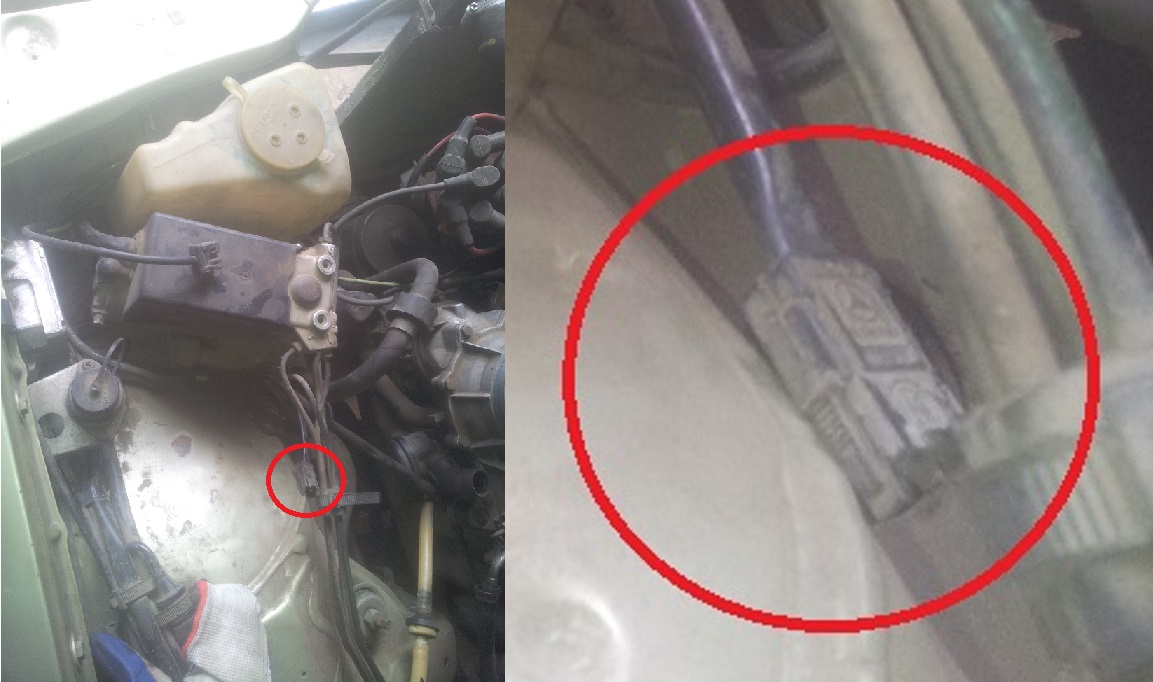

Вот тот самый откушенный пучек проводов. На что эти провода идут? на какие датчики, какой куда?

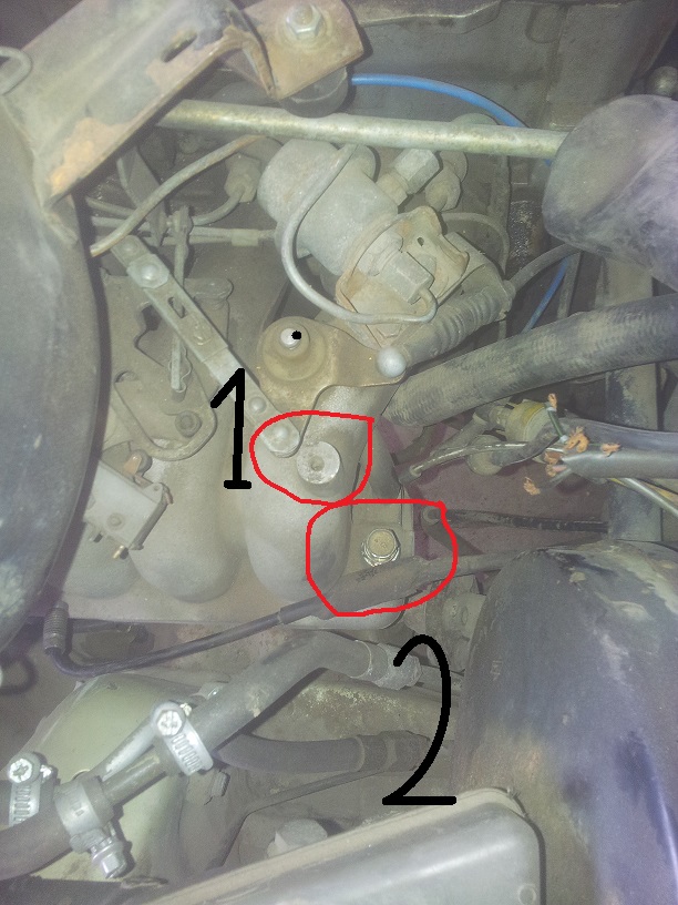

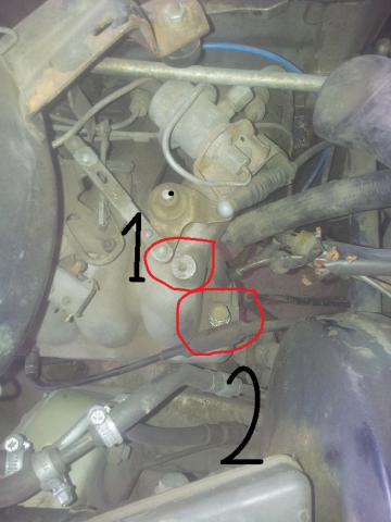

Куда должна цепляться вся вакуумная система? в 1 или 2 отверстие? болт был вкручен не мной.

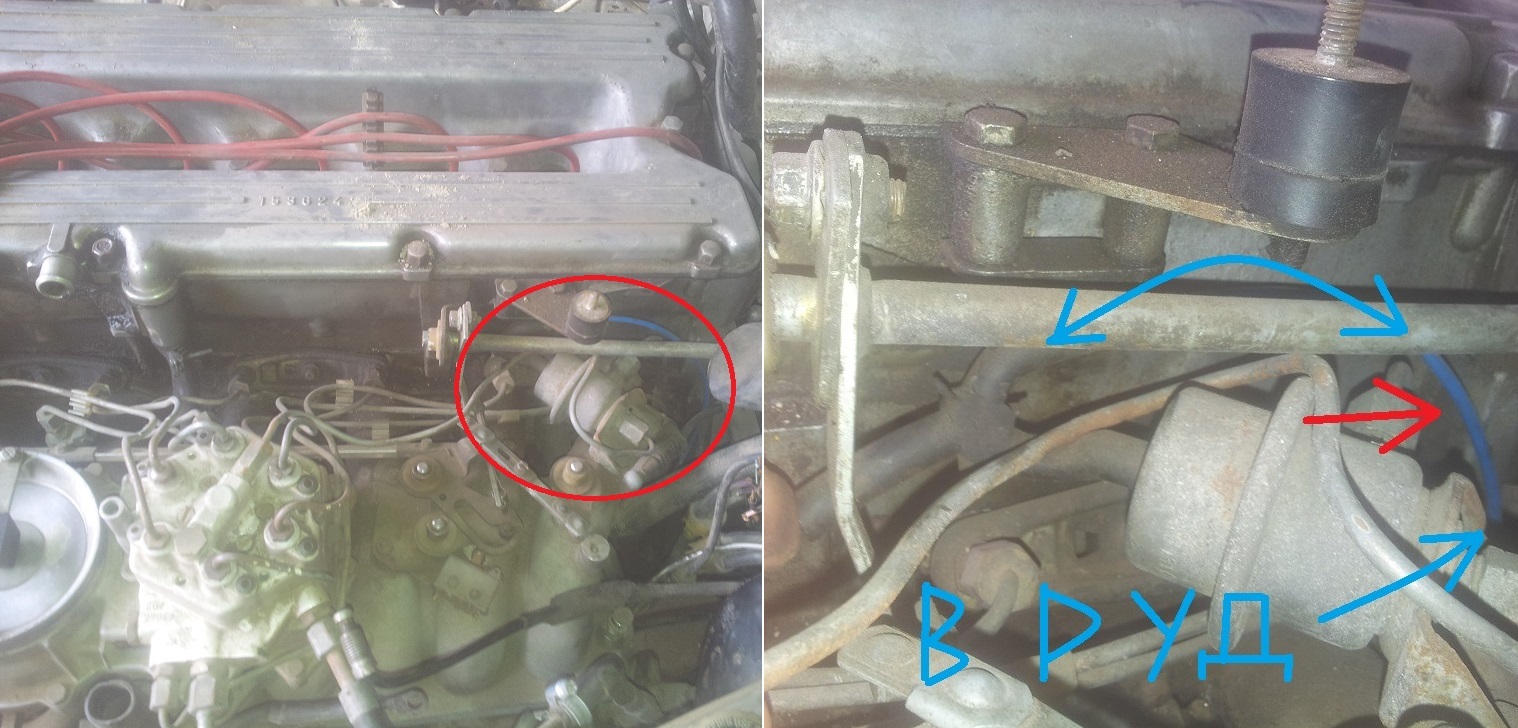

Синяя вакуумная трубочка идет из РУДа, вставлена в черный тройник, один конец которого идет к клапану (или что это х.з.), а другой ни к чему не подключен (на фото не совсем видно, так как закрыл пальцем)

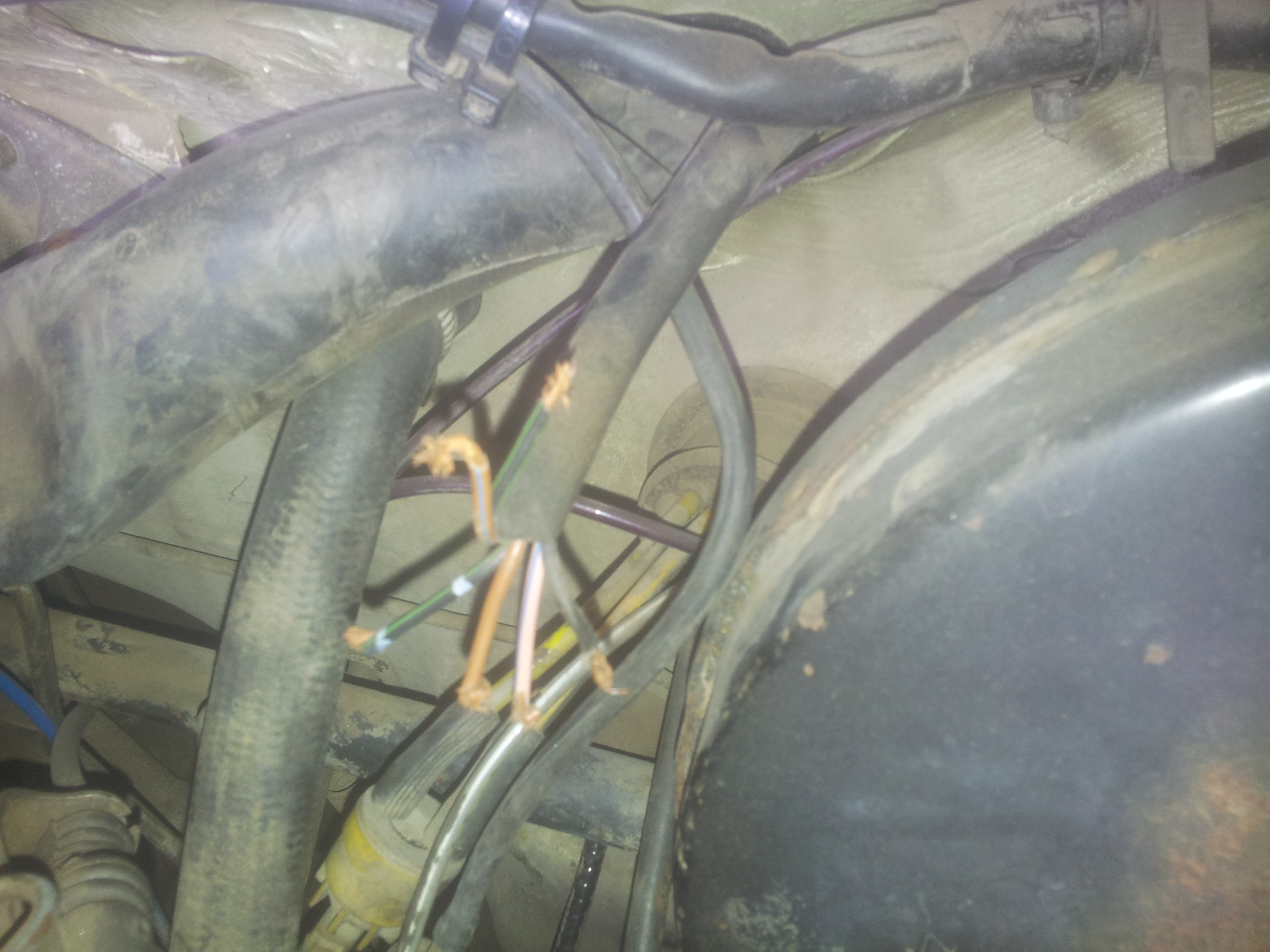

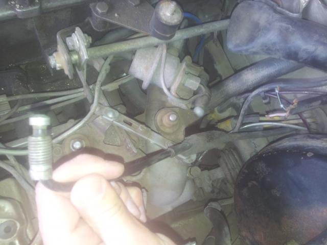

Вот те самые откушенные трубки, вернее одна откушена, а вторая просто ни к чему не подключена. Что это?

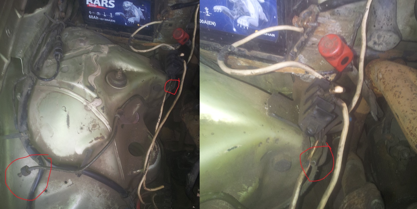

Под аккумулятором двух контактный разъем, ни к чему не подключен. Возле блока АБС такой же разъем, тоже ни к чему не подключен. Куда они должны подключаться, на что они вообще?

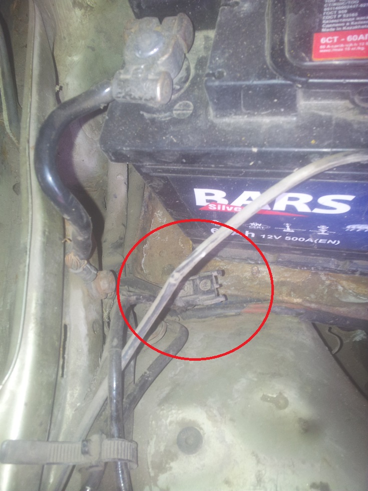

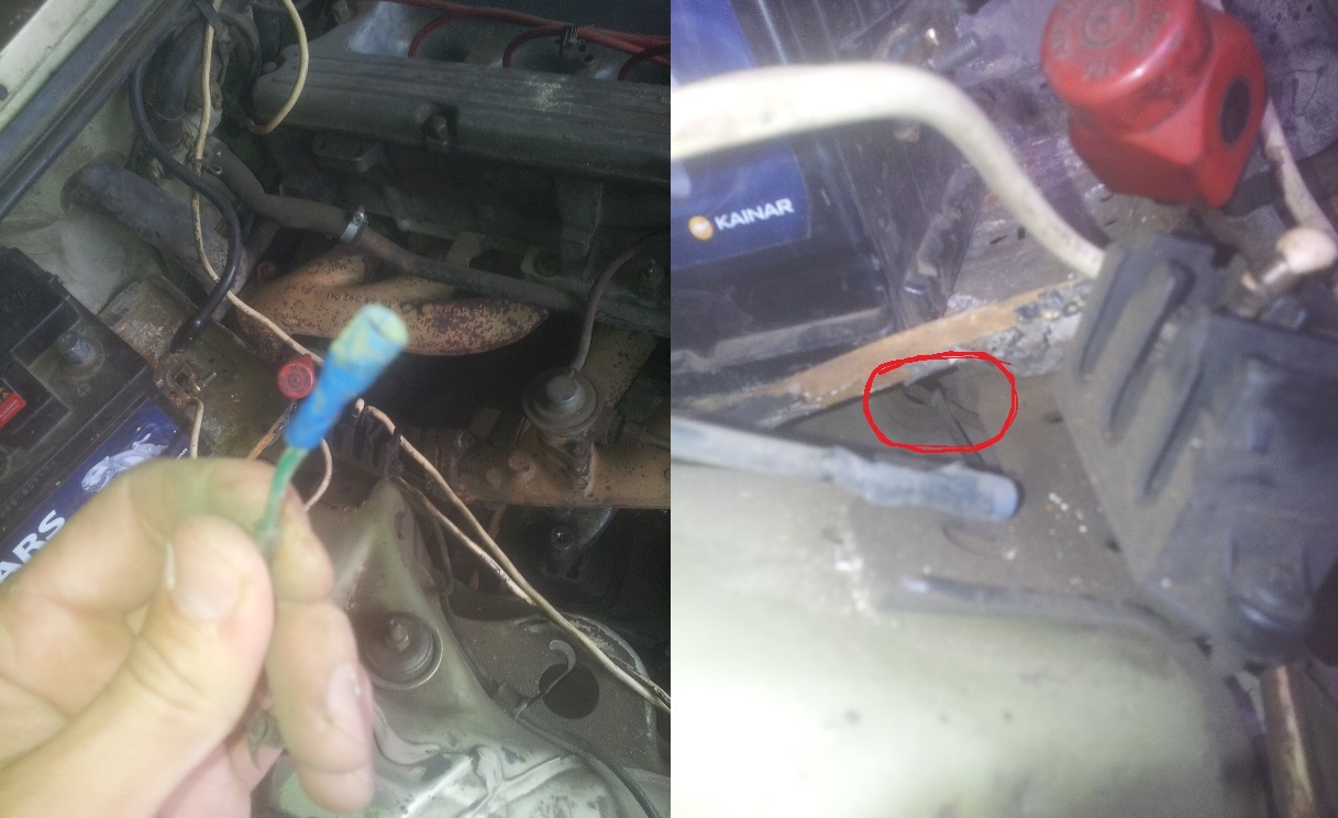

Из кузова под аккумулятором выходит провод с одноконтактным круглым разъемом, что это?

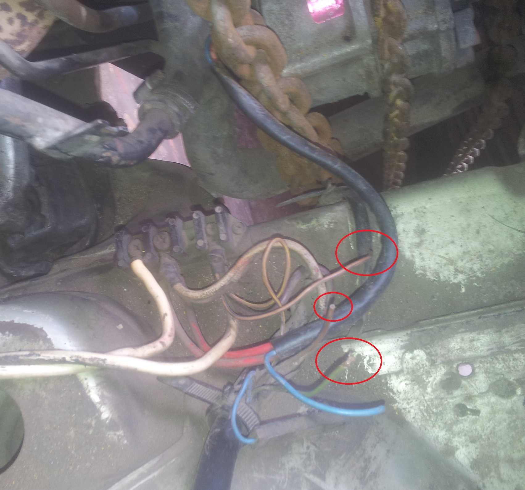

Провода обрезанные на клеме, находится на правом лонжероне. Два провода выходят из косы, зеленый и коричневый, и один из клемы (на фото не очень понятно)

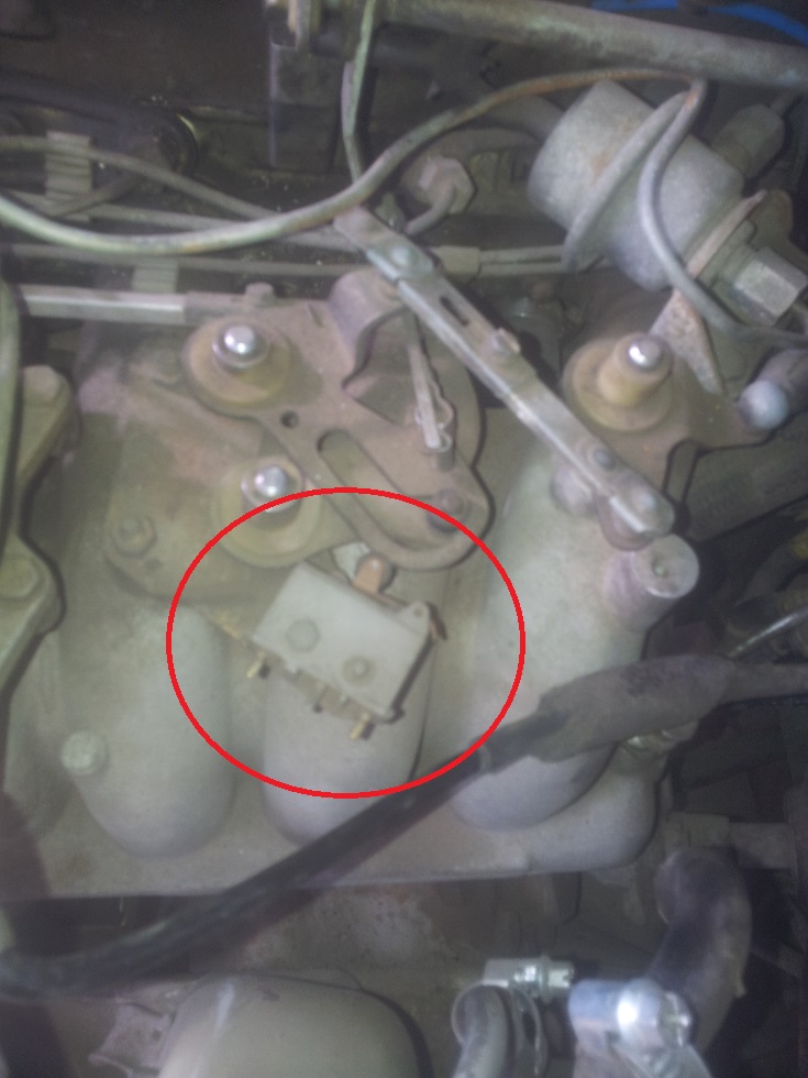

Отправлено 01 June 2014 - 13:21
Что это за кнопка и куда ее подключать?
В 2. ЦЗ, корректор фар и модулятор АКПП.
Это демпфер, сглаживает пульсации топлива. Вакуумная трубка, точнее не вакуумная, а атмосферная, подключается в шланг вентиляции картера между головой и корпусом фильтра.
К датчикам износа колодок на передних суппортах.
Принудительный холостой ход. Провода отрезанные скорее всего идут сюда, на пусковую форсунку и подогрев РУДа, поищи схему, по цветам подключишь.
Спасибо! Но не совсем понял.. тоесть на руд идет не вакуум? синий тоненький шлнг этот.. На дэмпфер надет тройник из которого синий шланг идет в руд, а второй конец тройника ни к чему не подключен. К чему его подключать?
К вентиляции картера. На РУДе 2 выхода под шланги. Вакуум на него идёт из впускного коллектора через толстый (около сантиметра) резиновый шланг.
А по поводу провода с одноконтактным разъемом из под аккумулятора, и железных обрезанных трубок не подскажешь?
Не знаю, трубки - возможно самовыравнивающаяся задняя подвеска. Провод какой-то колхозный, не видел таких.
Эконометр куда подключаться должен?
И ещё, у меня вакуумные трубки центрального замка и корректора объеденены в один тройник, из которого дальше всё подключено к вакуумному модулятору акпп.. Не могу найти тот самый "конец" который подключается к впускному коллектору.. Можешь у себя фото сделать как это выглядит?
Зелёный и коричневый возможно бибикалка, под правым лонжероном прикручиваться должна.
На седане вроде небыло самовыравнивающихся.. на кондей не могли идти? Он там был с завода, кто-то демонтировал
