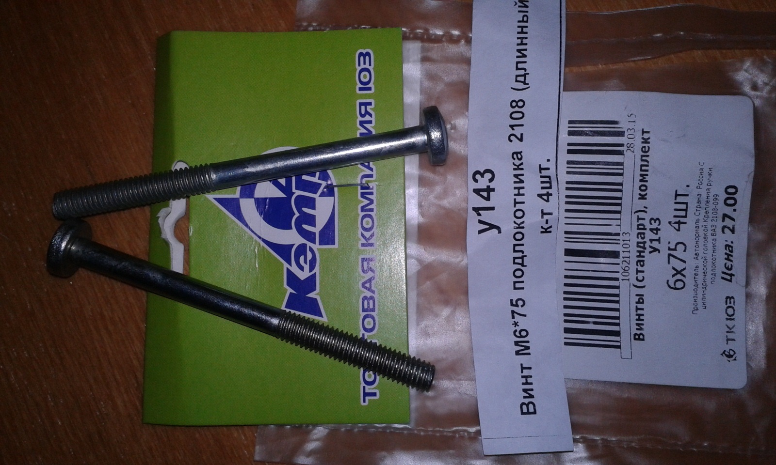

#27 ОФФЛАЙН   Gazzel
Отправлено 25 May 2015 - 18:59
75мм, http://www.kemp1.ru/...inf/106212.html винт подлокотника 2108 длинный, жетенкий, но маркировки твердости никакой нет...
