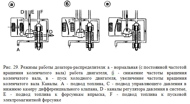

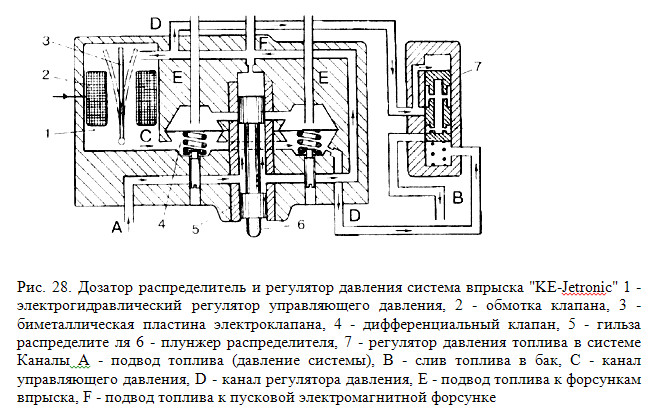

Правда или бред про ЭГРД и принцип его работы.
К сожалению, регулировочный винт ЭГРД на схеме не показан.
Сообщение отредактировал Skamarch: 06 June 2014 - 08:08
#25 ОФФЛАЙН   tolstun66
tolstun66
    Обычный человек
  • Cообщений: 5599
    w124 230e
Отправлено 06 June 2014 - 08:15
Ну и где там сказано про нагрев биметаллической пластины током???
А регулировочного винтика нет по причине того, что его крайне не рекомендуется трогать. Вместо того, чтобы мыть дозатор у нас идут по легкому пути, начинают крутить винтик в все стороны. Рвут сальник или убивают ЭГРД, а потом ищут новый или рабочий. А игрушка эта , ох как не дешево стоит.

Если стоит БИметаллическая (а это означает пластина из двух металлов, которые при нагреве имеют разный коэффициент расширения и как следствие изгиб пластины в сторону металла с меньшим коэффициентом расширения), то значит она должна нагреваться, иначе в ней не было бы смысла, а стояла бы просто катушка с простой пружинящей металлической пластиной. Ток поступил - пластину катушка притянула, увеличилось сечение, топлива пошло больше. На самом деле похоже не так.Пусть я ввел, в заблуждение, пусть будет по Вашему- нагрев биметаллической пластины за счет температуры топлива. Только зачем все эти глубокие познания для регулировки ЭГРД ? И я, позвольте заметить, не предлагаю за 6 килорублей рабочий ЭГРД, а рекомендую отрегулировать ЭГРД, впрочем как и разобрать, у кого сильный зуд в руках, дозатор, своими руками совершенно бесплатно. За исключением потраченного времени самим владельцем авто. А если нет желания трогать винтик, то можно устроить вокруг ЭГРД шаманские танцы с бубном, может и поможет. Просто всё надо делать дружа с головой. Вот и всё.
