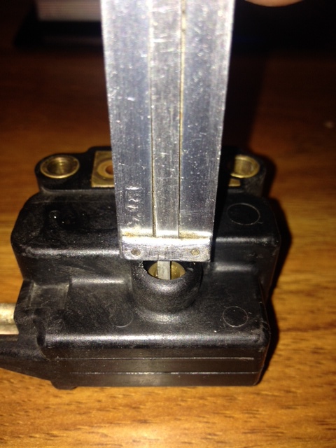

Доброго всем дня ,вопрос такой ,у меня на эргд регулировочный болт не под шестигранник а пот отвертку минусовую ,т,е стоит там болтик медный маленьки ,закручиваю до упора и откручивается тоже до упора ,я так понимаю это колхоз ,и выставить 6,6мм уже не получится ,
под минус вроде как защитный колпачок там... поправьте
да нет защитный колпачок откручиваю под ней медная втулка а в ней винт под - отвертку
тогды совхоз)) проще с разборок нормальный взять.. мало ли что с ним накрутили
Нет не колхоз. На ранних версиях ЭГРД регулировочный винтик под шлицевую отвертку. Выставляются все теже 6.6мм. Но лучше по показаниям манометра, диф. давления.
Я не предполагаю даже от чего можно применить такой винтик, таких размеров и с таким шагом резьбы, да еще и с выборкой под сальник.
И поосторожнее там с закручиванием до упора. Можно потом и не выкрутить.
Ну да такой вид как будто заводской вряд ли так четко можно заколхозить
есть такие под отвертку ...все делается манометром при условии чистой магнитной ловушки (не забитости дозатора) перепад как у всех 0.4

все понял спасибо вот оказия какая привезли мне дозатор рабочий поставил эргд на него манометр пока не приобрел выставил 6,6 м как положенно в двух каналах только бензин появился сделал 7мм все как положенно заработало все каналы
