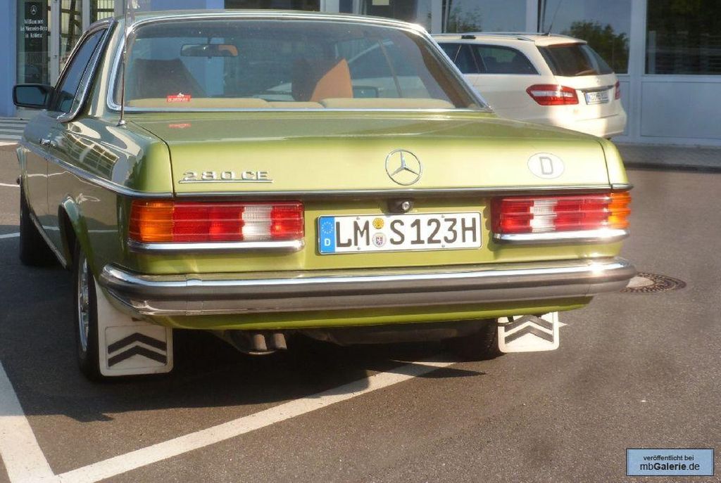

Да передний поставить не проблема и без пластины,с задним туговато привернуть как,на 123 клубе чел гайки к рамке приварил с обратной стороны.
Кстати номер детали я узнал,может кому пригодится А2019900458
Я на заднюю рамку приварил винты и прикрутил номер такими гайками:

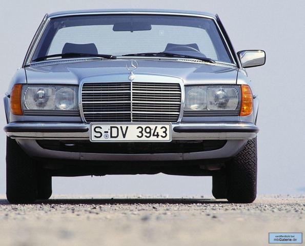

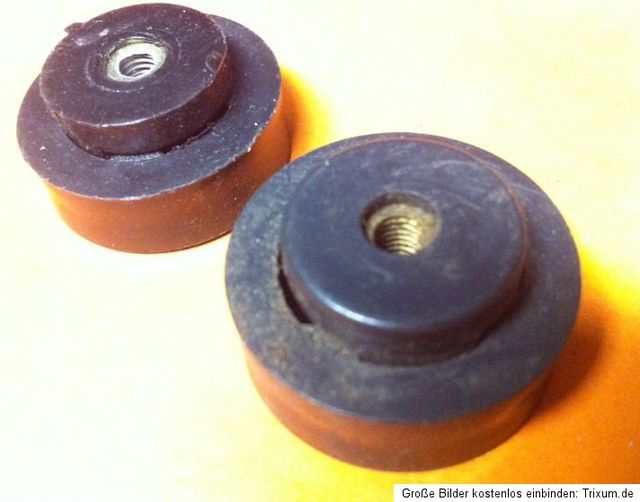

Передний номер крепится двумя винтами, через два демпфера A1168100614. Как они держатся так и не понял. Возможно вставляются в пазы переднего бампера.
Задний номер крепится четырьмя винтами, через рамку номера, к четырем А2019900458 (старый номер A1269900458).
Спасибо,с этим я уже разобрался,чёт совсем не хочется на четыре болта задний сажать,хотя на фотке вроде нормалёк смотрится.

Думал,но потерять боюсь,особенно передний-он выгнутый.
Не жалей скотч(хороший и известной фирмы)---хорошо обезжирь.После приклеивания погрей немного феном.Не потеряешь 100%.И вид будет :super:

Во общем прикрутил,гайки к задней рамке товарищ приварил .
По мне так не очень и стрёмно с отверстиями номер.
