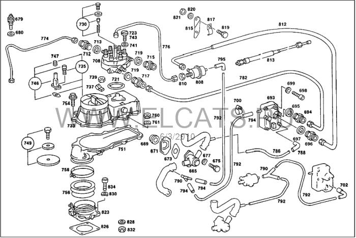

Буду очень признателен если кто нибудь сможет мне помочь у меня старый до 1985 года (год точно не известен) мерс 280SE VIN 12602212076819 двигатель 11098912029116 жрет бензин как сволочь и работает не правильно, специалист посмотрел говорит неправильно подключены вакуумные трубки,подсоеденил не много по другому, жрать меньше стал, но пару клапанов вопче отключил из системы, говорит не знает как правильно, жрать чуть поменьше стал, но работает все равно как то коряво с провалами. а найти схему как должно быть не можем уже месяц, может у кого нибудь есть? пришлите пожалуйста? Или может ссылка есть какая нибудь где можно найти?

Схемой вакуума помогу если что-со своего зарисую...

там простейшая схема вакума

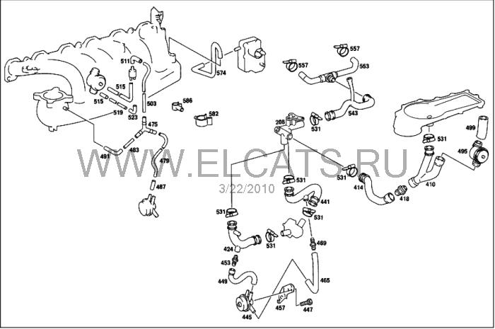

Случаем, не осталось эзкземплярчика эскиза или фото? Та же проблема с трубками!
После грубого вмешательства деревенского моториста двигатель стал дымить, и плохо тянуть. Причем резко.

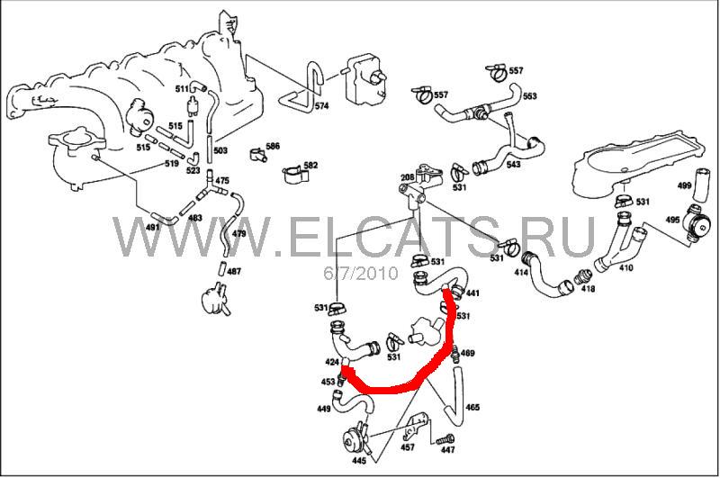

покажите и мне схему вакуума
с дополнительным клапаном
без клапана
