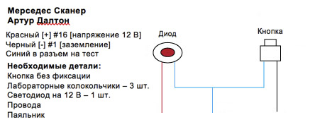

а датчик температуры впускного воздуха проверяли? стоит на впуске перед дросселем.
надо сканер взять и прочитать ошибки. сканер собрать сам можешь. очень легко.
Добрый вечер! позвольте поподробней про сканер) если возможно с фотоотчетом

Отправлено 30 June 2014 - 19:59
Вот схема примерно так:
