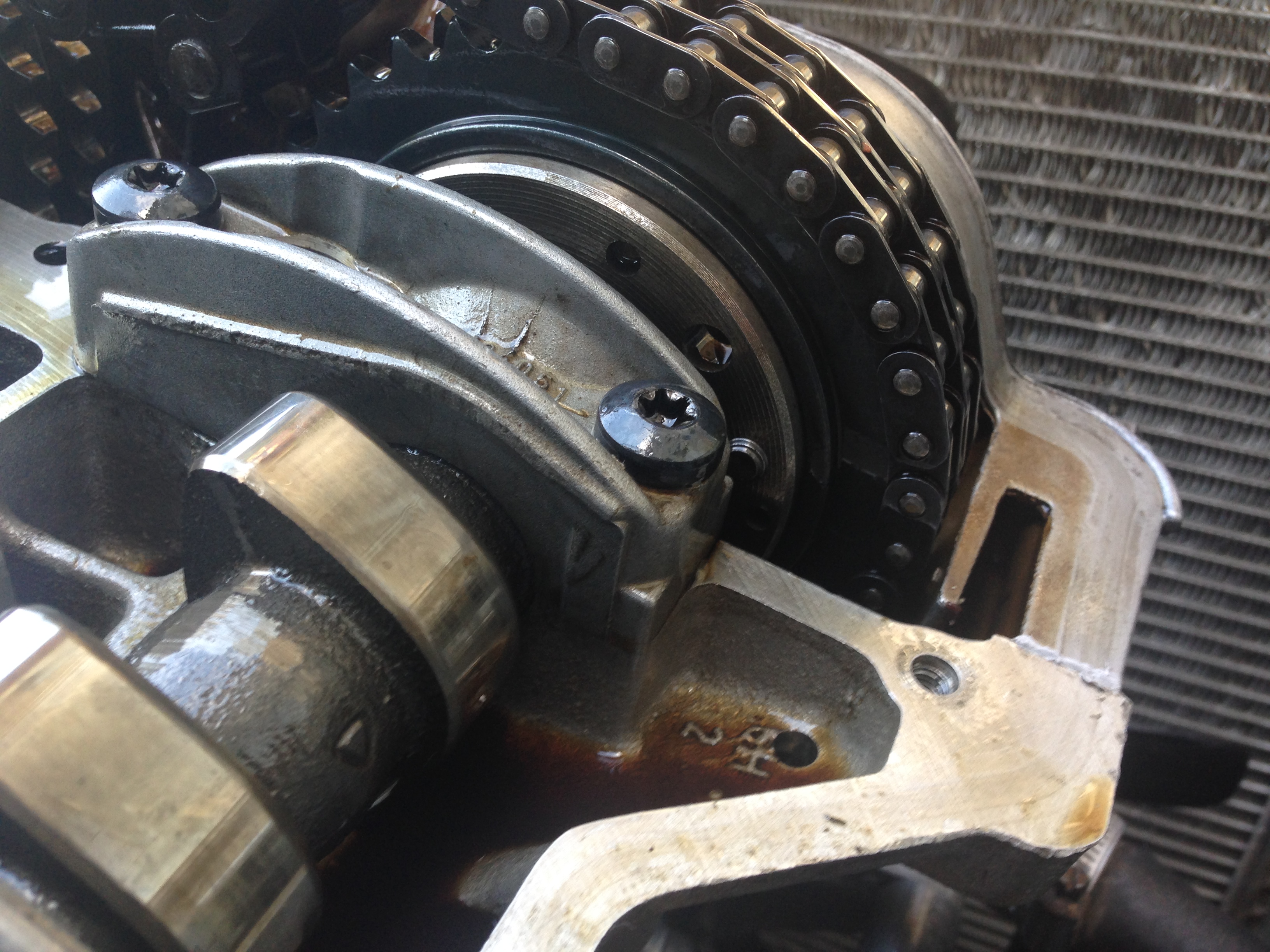

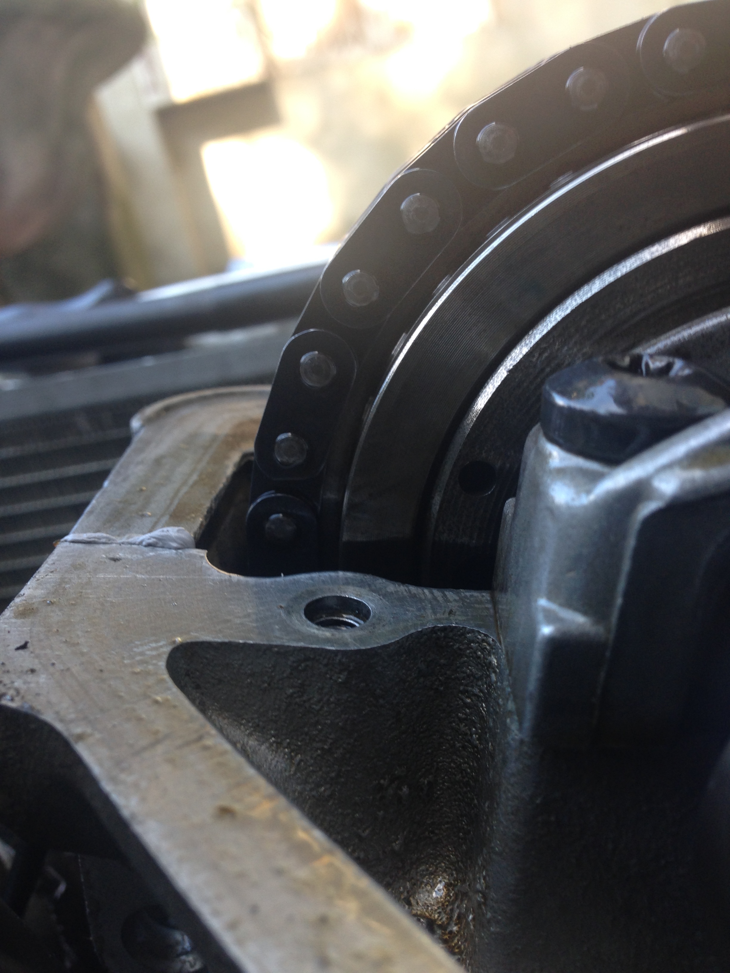

сегодня переставил метки на один зуб впускной и нашел обрыв на фишке форсунки,сейчас намного лучше
#6 ОФФЛАЙН   WOOLF E320
WOOLF E320
  • Cообщений: 83
  • Город:Сочи
Отправлено 12 June 2014 - 20:56
вот так на данный момент стоят метки

    W124 E280 АКП 95 год
Отправлено 13 June 2014 - 19:55
Могу поздравить ты опять загнул выпускные клапана.
ничего не шумит хоть стакан с водой поставь на двигатель ,на холодную зверь ,это скорее всего клапан рециркуляции отработанных газов надо заменить гбц рассточена цепь не новая
