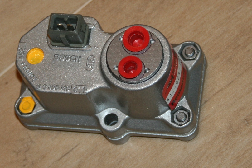

Регулятор управляющего давления.
красивый ...не хватает ему знака качества и надписи сделано в СССР на корпусе .....просто чем то напоминает военный прибор
Стопудово с летающей тарелки третьего рейха открутили.
