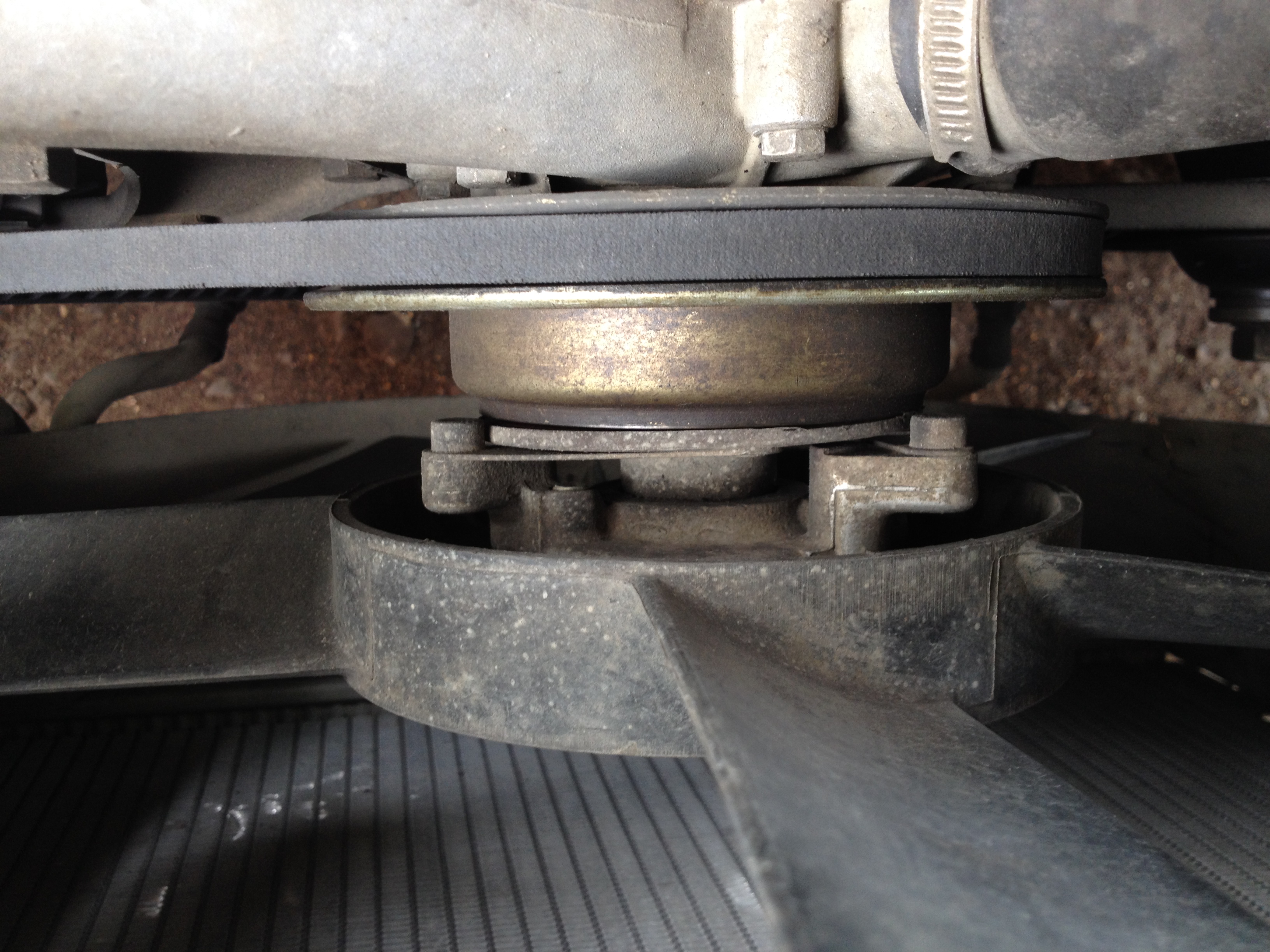

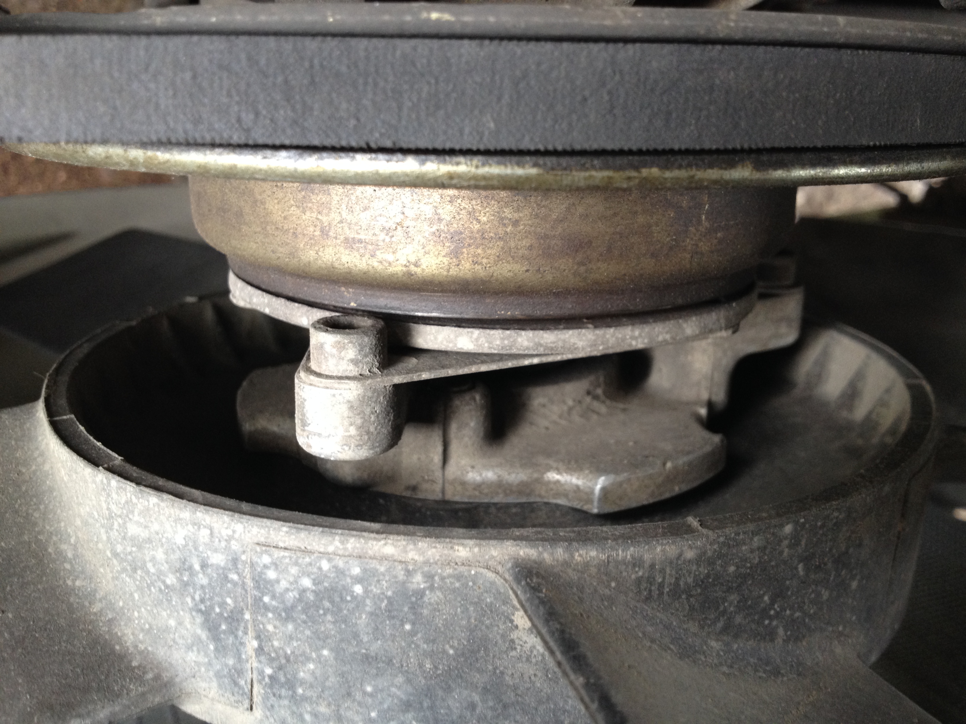

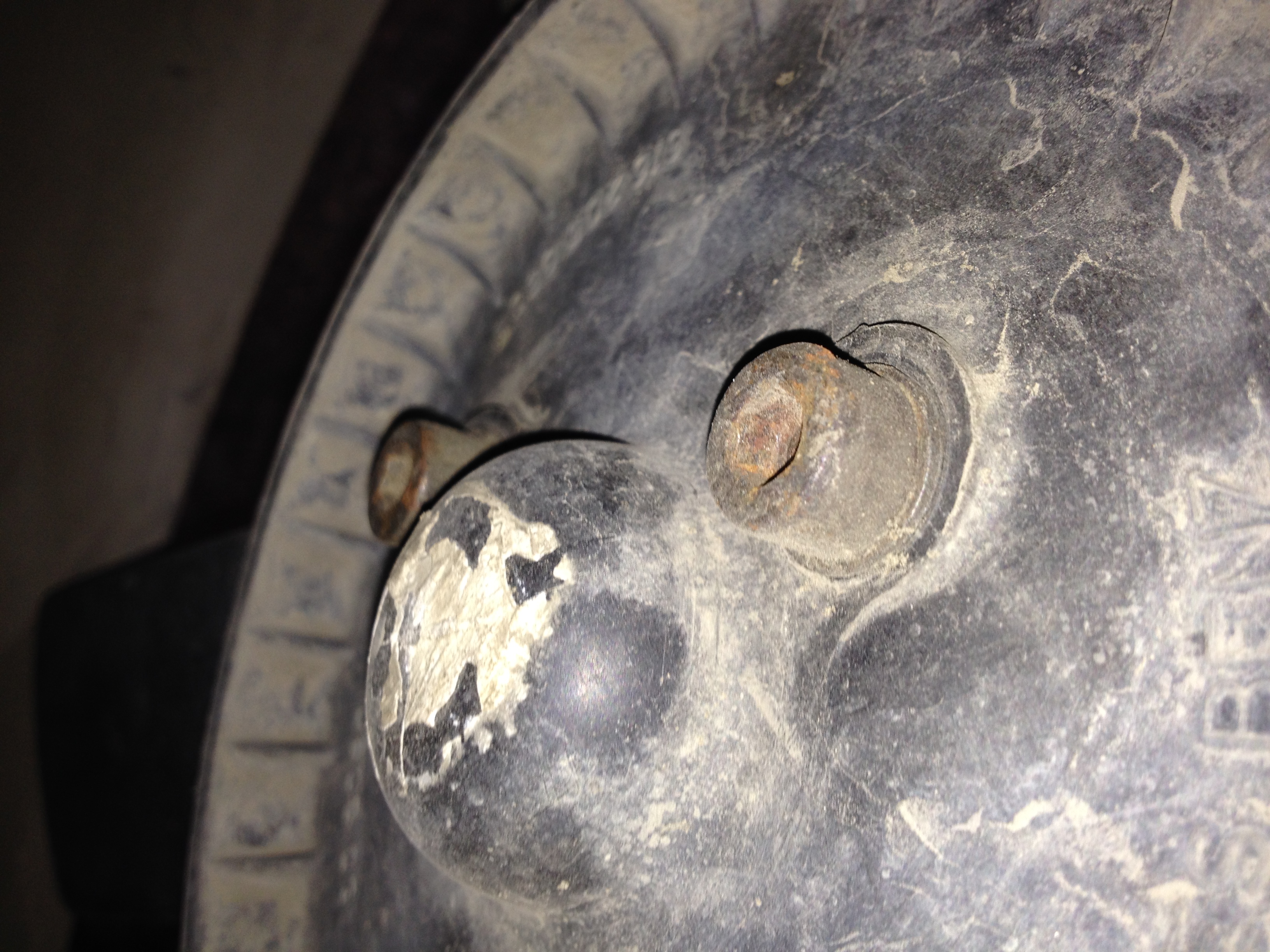

Блин, простой же вопрос, никто не знает чтоль, мяханики, где вы?
Вот, что смог сфотографировать, может ка кто поможет.

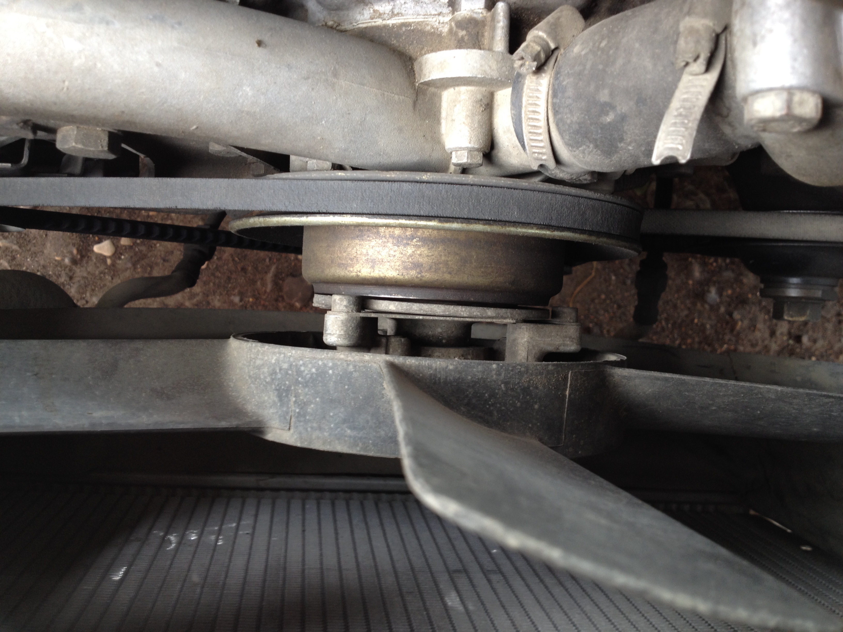

вот еще одно фото

Спасибо, уже вижу деталь, которой у меня нет - между шкивом и пропеллером что за байда - для крепления что ли или там подшипник есть тоже?

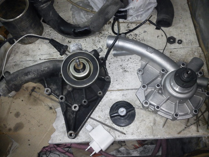

Можешь глянуть в моей теме, я менял одну на другую и немного фотал.
http://www.drive2.ru/l/3155396/
а так вот тебе разница двух помп например.
у одной сцепление крепится одним центральным болтом, а крыльчатка тремя к сцепе. у другой шкив на 4 винтах, а крыльчатка на одном болте.

Отправлено 05 August 2014 - 17:40
Разбирал когда то но сейчас точно не помню. Пропеллер с байдой, как ты её назвал, крутится не зависимо от шкива пока не сработает электромагнит. Порядок сборки если не ошибаюсь : первым одевается шкив, потом сцепление (байда с подшипником в центре) затягивается одним центральным болтом с контрогайкой, потом сам пропеллер.
Ну вот, я так и предполагал, короче надо искать "байду" с подшипником. :mrgreen: всем большущее спасибо, собенно Хисмету. :hitrost:
