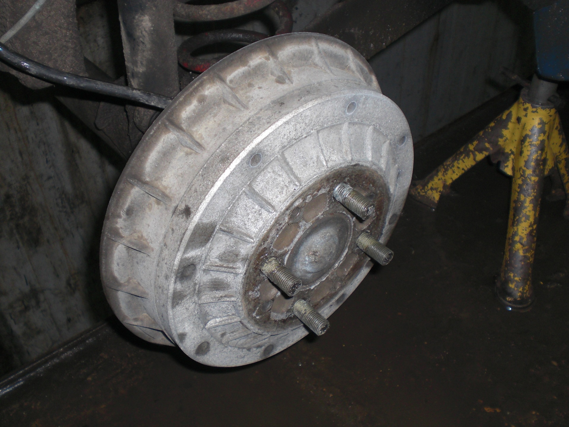

Да ну? На такой ступице например,чем колесо центруется?
+ много. Сколько использовал диски от разных моделей (от мерса на скорпе), безо всяких супинаторов, в се было гут! одна особенность - колеса ставлю сам, притягиваю через болт, в несколько приемов. А трясти на скорости может и от изношенности эластичной муфты и еще много от чего и именно в этом диапазоре скоростей.
