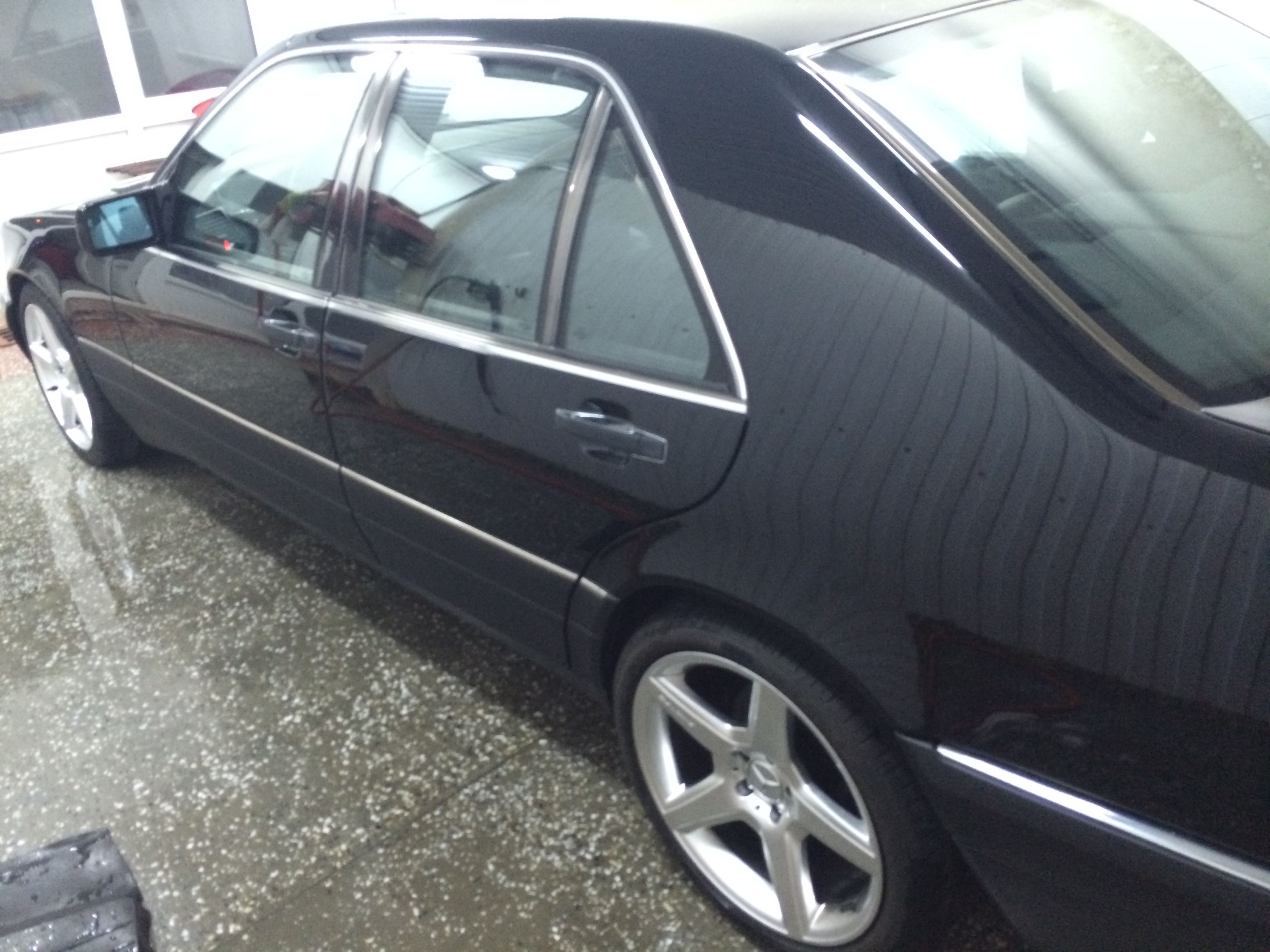

Параметры: 5х112 / ET38 / 9.5j / 66.6. Вроде так, что такое 66.6 я не знаю к сожалению.
Диски разноширокие.
Это размер ступицы. Мерсовский. Ступичные проставки не нужны! Если 80-90 бьёт, то на балансировку.
