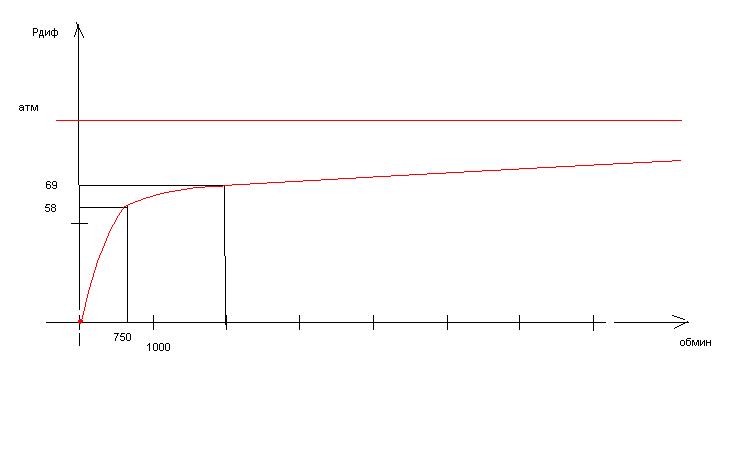

сегодня снял опытные показание при хх 750 об, разность давлений в впускном коллекторе и атм 58кПа-60кПа, при 2000 об 69-70кПа итого получив три точки с 0й вместе взятой нарисовал график...
Очень график sqrt(x) напоминает .
на него и буду ориентироваться забью в прошивку... сегодня пружины задние меняю))) пока тормознусь ... и вопрос подпитать контроллер и датчик остается открытым.. запитывал от опорки пнд.. в итоге на 0.5 вольт просадка вмест 4.8 опорка была 4.3 без дад все нормально ... может без пнд получше будет конечно но не уверен . еще в прошивку впихзивал обмен по ком порту чтобы можно было программами через усб диагностировать но пока уберу сие)) оставлю чисто преобразование...
