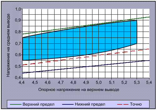

Привет всем, накатал прошивку для микроконтроллера эмулирующего работу потенциометра напорного диска с газовского дад. нужен график зависимости сигнала пнд(напряжения) от оборотов для идеально настроенного 103 мотора на 2.6 литра. если снимать с моего думаю идеальными показатели не будут. нужно вшить в прошивку для тестирования. если у кого есть прошу поделиться)

Напряжение 4.8...5.1 опорное .Разное для разных экземпляров мозгов . Я понимаю , что 10-20 оборотов не критично , только мозги КЕ расчитаны на улавливание колебаний сигнала потенца . Поэтому чётко не получится ....

Че эт не получиться... магнитный потенц также подвигать вверх-вниз можно и компенсируеться эти 0,3 вольта от разности мозгов. граница допуска на холостых какраз 0,3 вольта, синяя зона:

Ну хотя да , там 0.6...0.8 примерно в 50-70 оборотов укладываются . Ты прав . Зона чувствительная очень .

ну вот на хх разброс 0.05 вольта для любой опорки, думаю шаг 0.02 позволит отработать нормально
