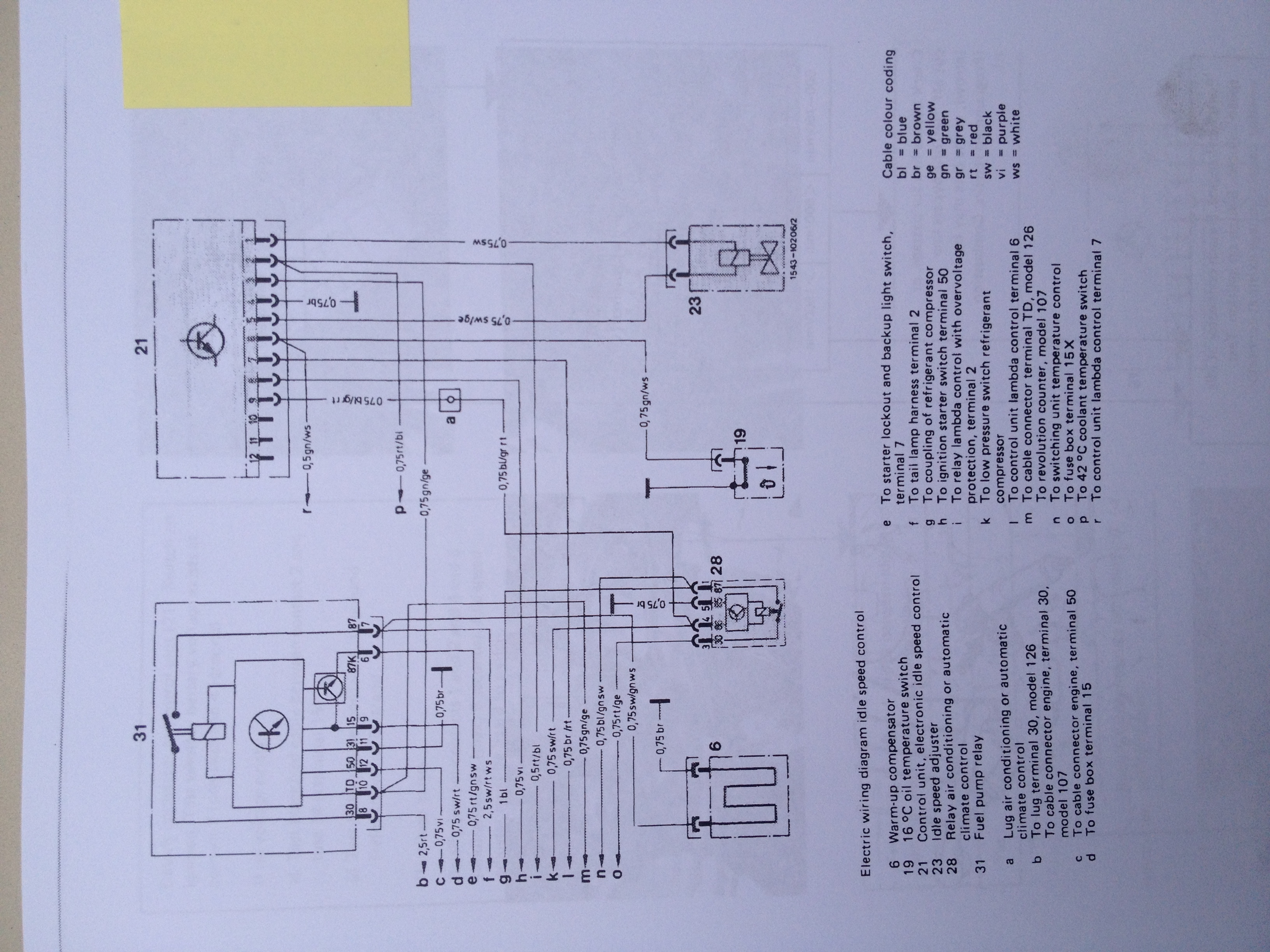

В сервис-мануале есть блок-схема (методика) диагностики блока, заслонки, датчика и проводов. Провода звонил, вроде все окей.
Вот, кстати, схема подключения блока из того же мануала.
Перегарает Idle speed control

Не хочу каркать, но ведь говорил-же. Ну нету смысла заниматься перепайкой. Пробывал уже и не один раз, одна сплошнаяя трата времени и кучи нервов, о том , что то работает, то не работает.Так, итоги. На прогретый двигатель поставил перепаянный блок, все стало работать штатно. Потом поправил смесь (пока всем этим занимался успел накрутить). Потом заглушил на пол часика. Когда завелся снова началась какая-то колбаса - сначала явно закрытый рхх и обороты около 500, держит тяжело, трясет. Подержал газ и вдруг обороты взлетели до 1400(открылся рхх) зависли там, потом снова упали, но уже до 650, немного по держались на этом уровне и снова взлетели, но уже до 1700...
Завтра буду разбираться дальше...
