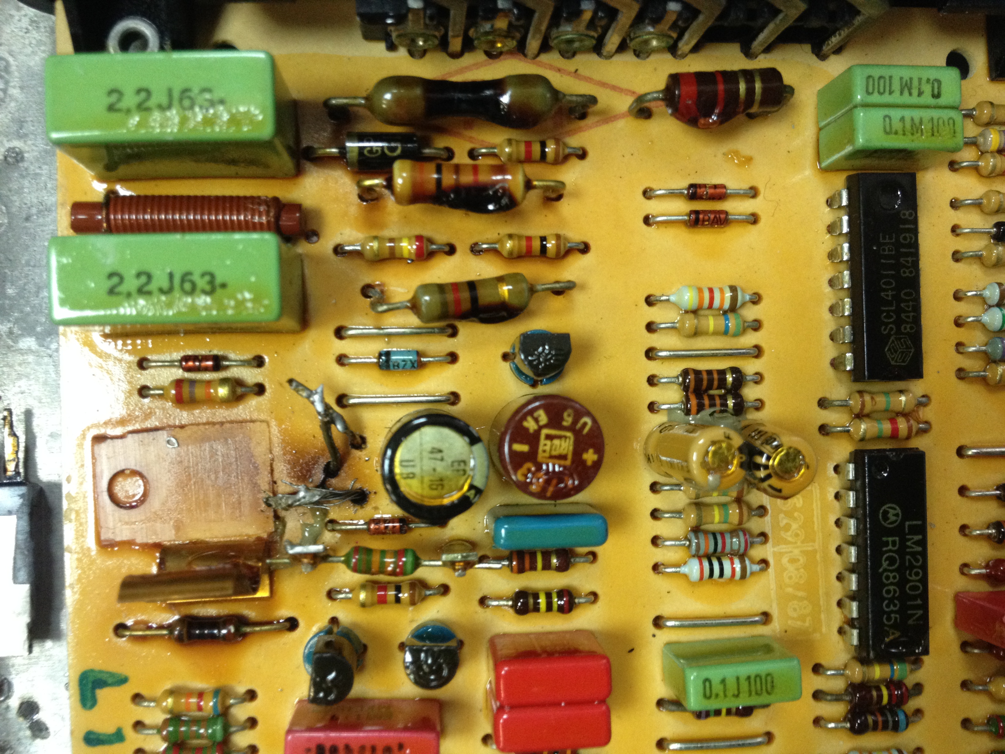

На этот раз ситуация развивалась следующим образом - ехал я себе спокойно, никого не трогал, наслаждался процессом... и вдруг заглох. Заглох совсем. Заводится только с газом и при его отпускании сразу глохнет. Недуг прогрессировал и заводиться перестала вовсе. Еле дотянул до гаража. Вскрытие показало, что после некоторого отдыха (остывания) мотор все-таки оживал, но по мере прогрева ситуация повторялась. Опытным путем было установлено, что при снятии разъема с заслонки доп воздуха мотор начинал работать при сильно завышенных оборотах. При включенном зажигании надевание разъема обратно сопровождалось щелчком - закрывалась заслонка. При этом температура двигателя влияния не оказывала.
Управляющее давление и системное - в норме. (УД - 3.8, СД - 5.2).
Сняв и разобрав блок идл спид контрол обнаружил выплавившийся один элемент (черный плоский прямоугольничек на 2 или 3 ножках), который валялся отдельно в корпусе.
Видно было, что его уже перепаивали.
Предыдущий владелец отдал мне комплектом еще два таких блока, правда они от америкоса и пообщавшись зимой с продавцами на ebay, я уяснил, что они не взаимозаменяемы. Косвенно это подтверждает тот факт, что номера у этих блоков разные. Их подключение никак не отражалось на режиме работы двигателя.
Их изучение выявило ту же проблему - их чинили и паяли те же самые элементы.
Завтра пойду пропаивать свой блок, но хочу лечить не симптомы, а сам недуг. Почему горит/перегревается этот блок? Как я понимаю, на него приходит слишком большой ток с какого-то другого блока или датчика... Сталкивался кто-нибудь с такой бедой? Поиск дает много инфы про этот блок, но никто не копался в причинах. Где гарантия, что он не перегорит через месяц? Или перепайка спасала всех раз и навсегда? Тогда все-равно хотелось бы понять из-за какого-такого инцидента он перегорает..

Подскажите, пожалуйста, номиналы штатных транзистора (черная коробочка, отсутствующая слева на фото) и резистора (тот что самый верхний на фото, ближайший к колодке).
В идеале бы конечно фото вашего блока.

Господа, ХЕЛП! Сфоткайте свой блок, пожалуйста! Очень надо! Точно такой же стоит на 5.0 двигателе...

Приветствую! Вот тут: (http://www.oldmerin....topic=24833&hl= ) есть фото блока внутри, а также транзисторов.
На моем блоке не видно номер, там все в лаке.

Сгорел транзистор , и 100% из-за завышенного тока , потребляемой его силовой цепью . Если есть РХХ на замену , подмени .

qwertyz, спасибо за ответ! РХХ реагировал на поступивания, промывки не помогли. Заменил на _новый_. (Если я правильно понимаю понятие РХХ - это заслонка доп. воздуха). Но ЭБУ был уже не единожды вскрыт и пропаян. Может он наладом дышал и в итоге сейчас таки приказал долго жить...
MB500S, спасибо за ссылку, я ее уже видел и показал человеку, который дружит с паяльником. Он меня вогнал в ступор своим ответом - говорит, что про логике да, здесь должен быть транзистор, но он на той фотке он видит "ключ", что ему не понятно.. Отправил меня искать номинал транзистора...... На сопротивление я там не обратил внимание, его учту, спасибо =)

Перепайка блока управления клапаном ХХ , как и всех релюх ---Это временная мера решения проблем, причем с неизвестным полностью рез-м, но даже если все удачно пройдет по перепайке, то вопрос останется открытым, а именно: А на сколько хватит вашей перепайки?--Правильно, хз. Поэтому ищите новый б\у блок ХХ. Зачищайте все контакты на всех фишках и разъЁмах и потом ставьте все взат и будет щастье.
Есть подозрение что предел регулирования РХХ сдвинулся, а дальше постоянная корректировка ХХ на максимальном токе выводит блок из строя. Это конечно только предположения, алгоритм работы блока в достаточном объёме не известен.
Лежат таких два блока и просят ремонта, надо как-то разбираться.. Есть ещё какая информация по этим системам РХХ?

Вот здесь шло обсуждение данного вопроса (http://forums.merced...php/t-7382.html) и высказана идея характеристик этого транзистора. Поскольку в русскоязычном интернете этот вопрос не обсуждался, решил кинуть сюда ссылку, может это кому-то когда-нибудь будет полезным.
Говорят о следующих характеристиках: 0.47ohm, 2Вт.
Спаял себе отечественный - КТ818В 0483.
О результатах испытаний доложу чуть позже, оставайтесь с нами и не переключайтесь =)

Я пытался изобразить схему выходного управляющего контура соленоида, получилось что-то странное, этот транзистор роль ключа не выполняет, и вроде как управление идёт по минусу, в общем надо пробовать ковырять дальше.
Опиши результат, чем больше данных, тем больше будет над чем подумать :)

Так, итоги. На прогретый двигатель поставил перепаянный блок, все стало работать штатно. Потом поправил смесь (пока всем этим занимался успел накрутить). Потом заглушил на пол часика. Когда завелся снова началась какая-то колбаса - сначала явно закрытый рхх и обороты около 500, держит тяжело, трясет. Подержал газ и вдруг обороты взлетели до 1400(открылся рхх) зависли там, потом снова упали, но уже до 650, немного по держались на этом уровне и снова взлетели, но уже до 1700...
Завтра буду разбираться дальше...

Прозвони разъём куда блок подключается, все контакты..., если надо будет схемку - вечером поищу...
