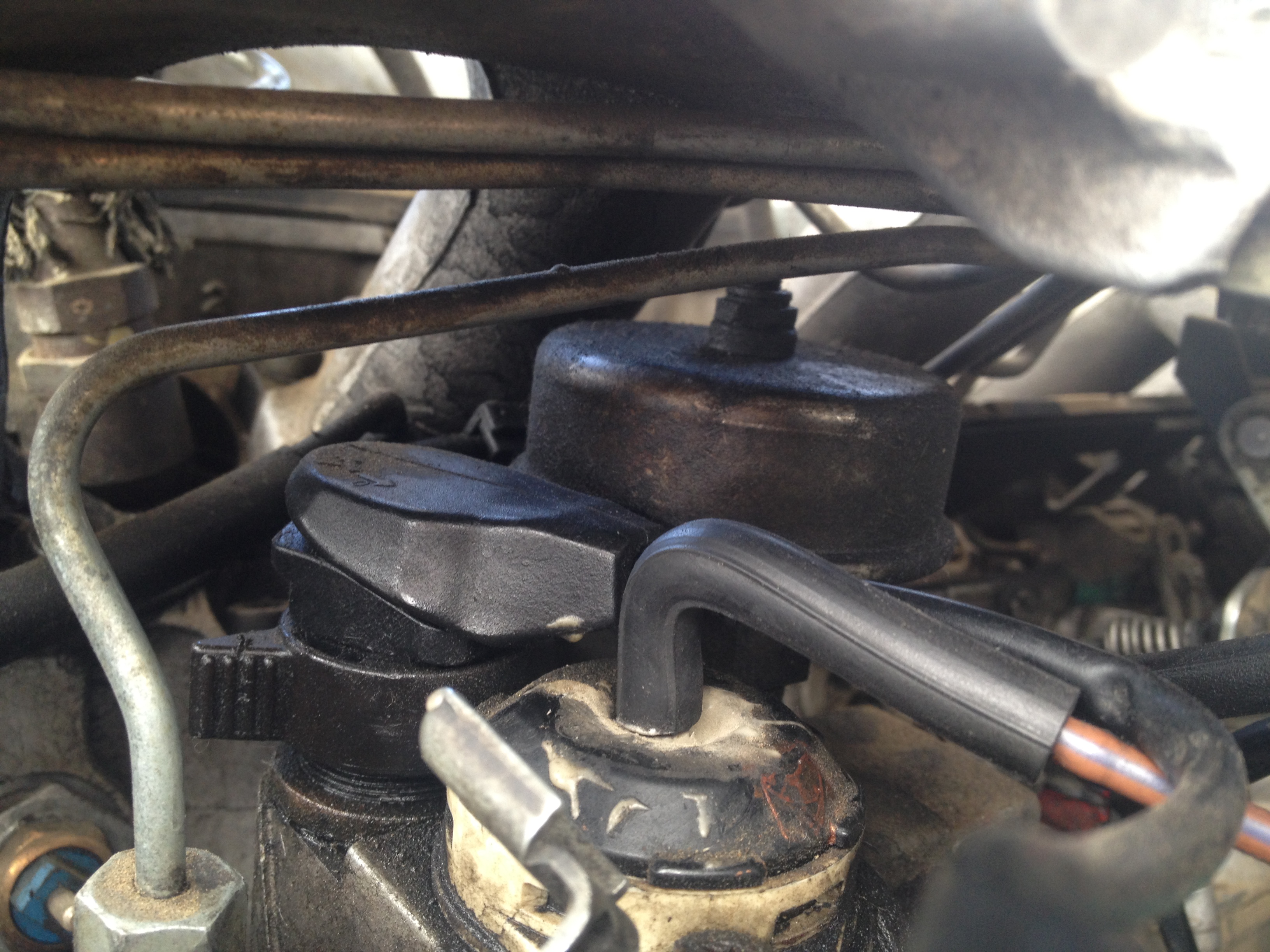

у него обороты проваливаются при нажатииТолько не закрутить, а наоборот - выкрутить. При выкручивании этого болта (ключ на 6) обороты поднимаются, при закручивании - опускаются.

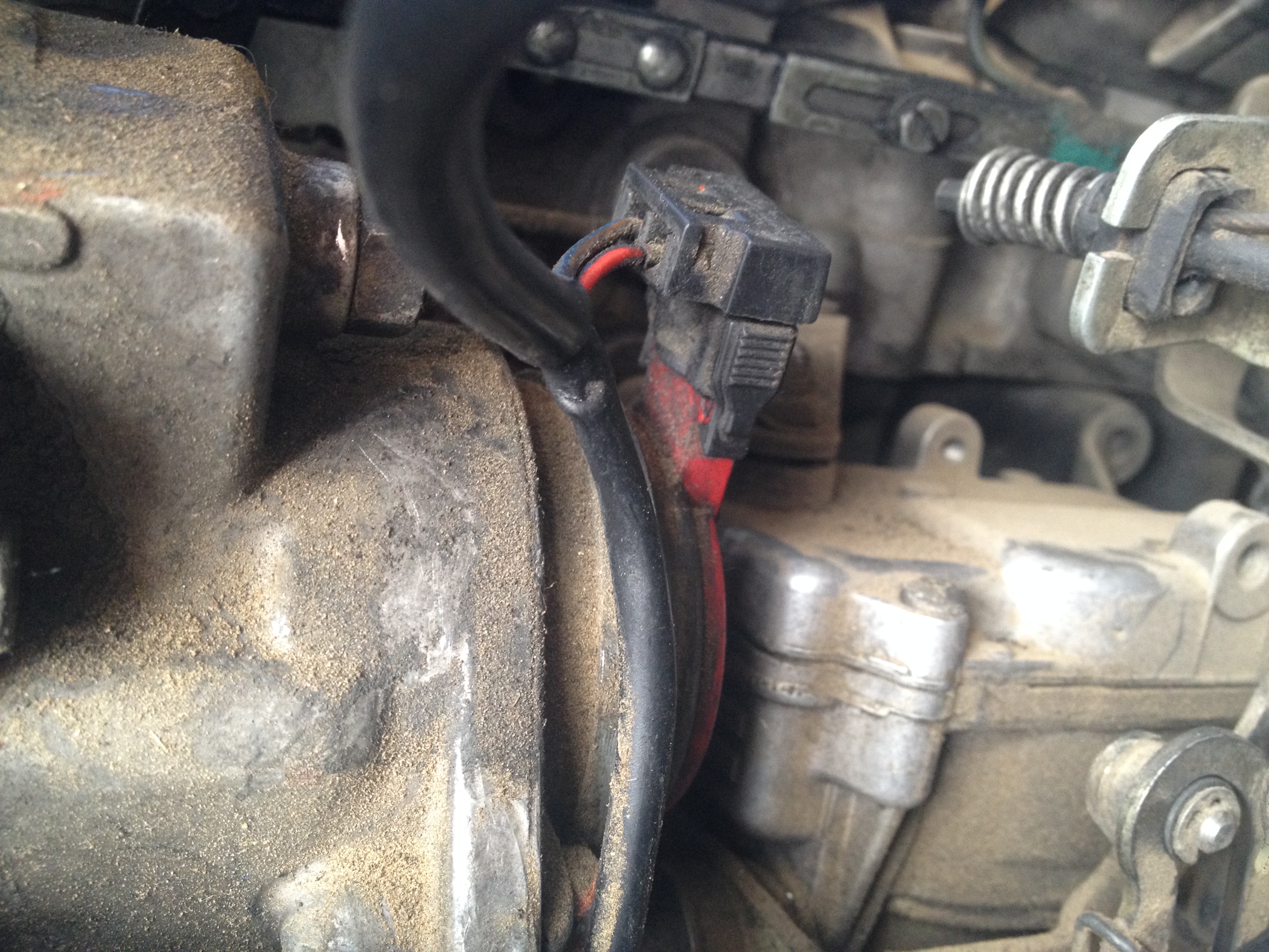

Нужно добиться, чтобы при снятой фишке с электромагнита обороты ХХ на прогретом двигателе составляли 500-550 оборотов в минуту. При одевании фишки они должны немного подняться.
Вполне возможно, что с заниженым ХХ при опускании газа ELR не успевает подхватывать и двигатель может заглохнуть.
