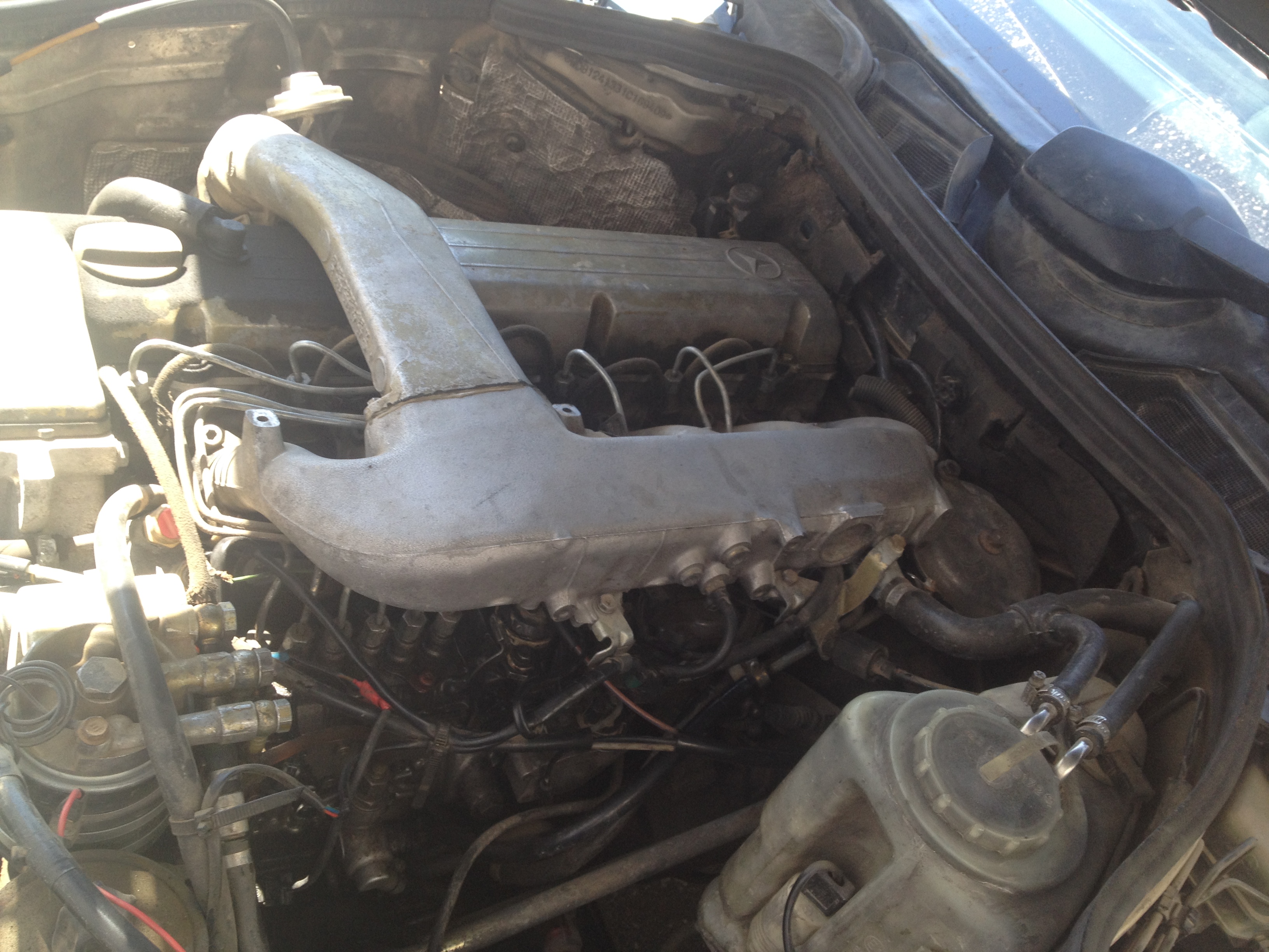

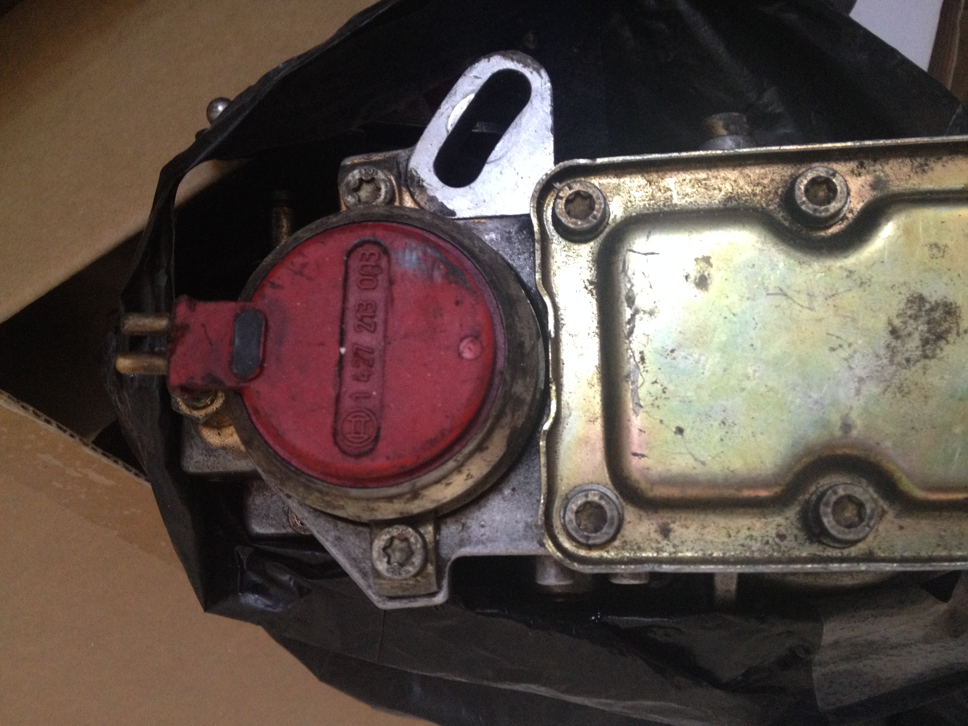

вы все про этот электромагнитный датчик твердите чтоб отсоединить и настроить обороты,если его снять машина сразу глохнет

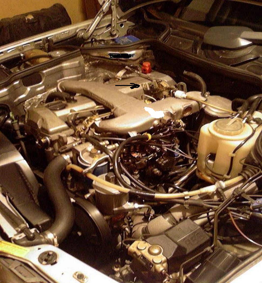

я же тебе писал выше: видишь на фото штырек с гайкой на 13 выше разьема? вот открути эту гайку и попробуй закрутить *штырек* на пол оборота на работающем ДВС обороты должны подниматься в момент снятия разьема неужели тяжело в ручную придержать тягу газовую и подкрутить етот *штырек*?что не понятного?
у нас ДВС двва.jpg одинаковые разве что у меня на один цилиндр меньше
на стрелку не обращай внимания это не для тебя было нарисовано

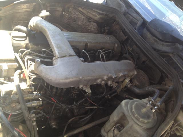

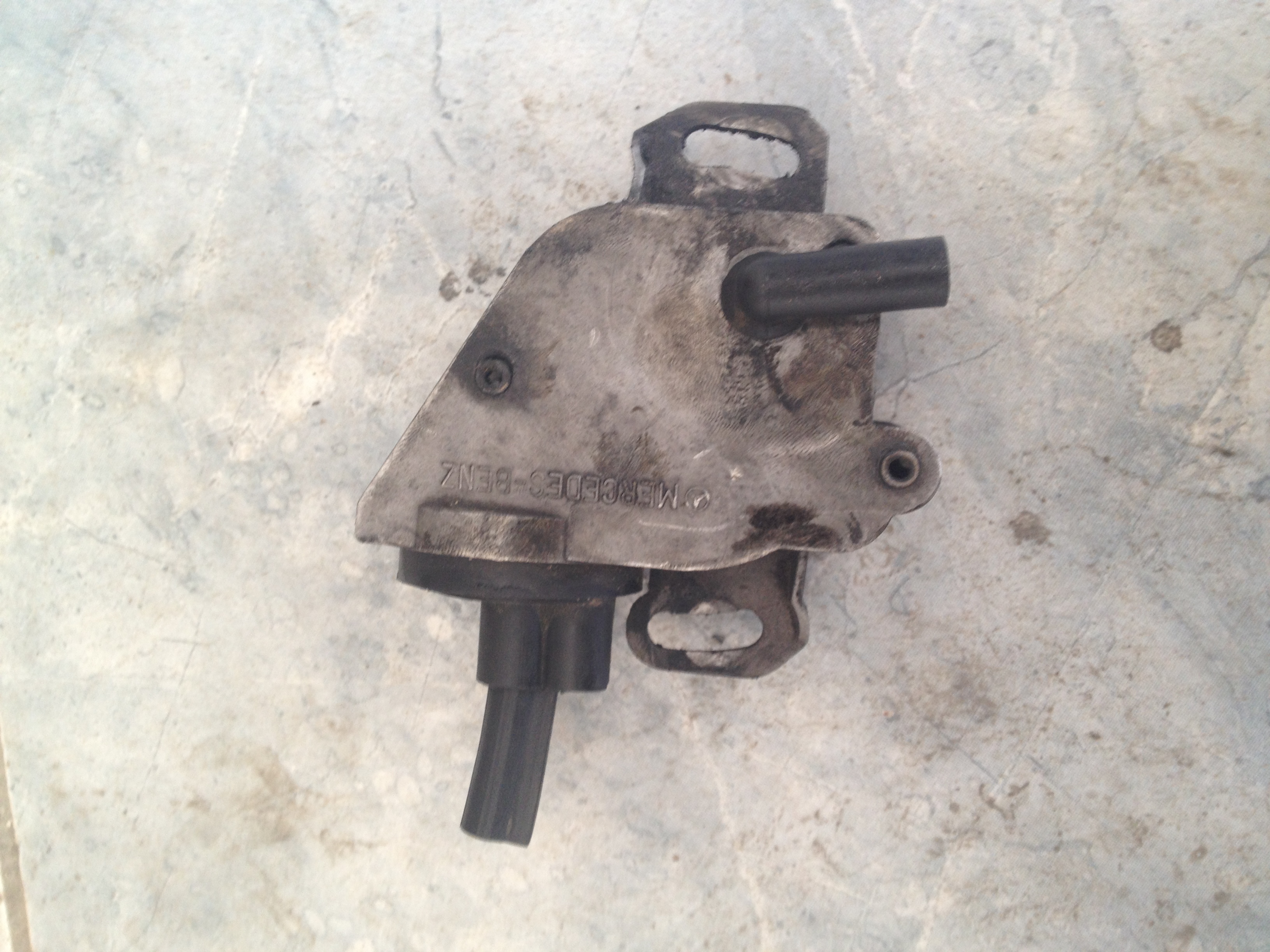

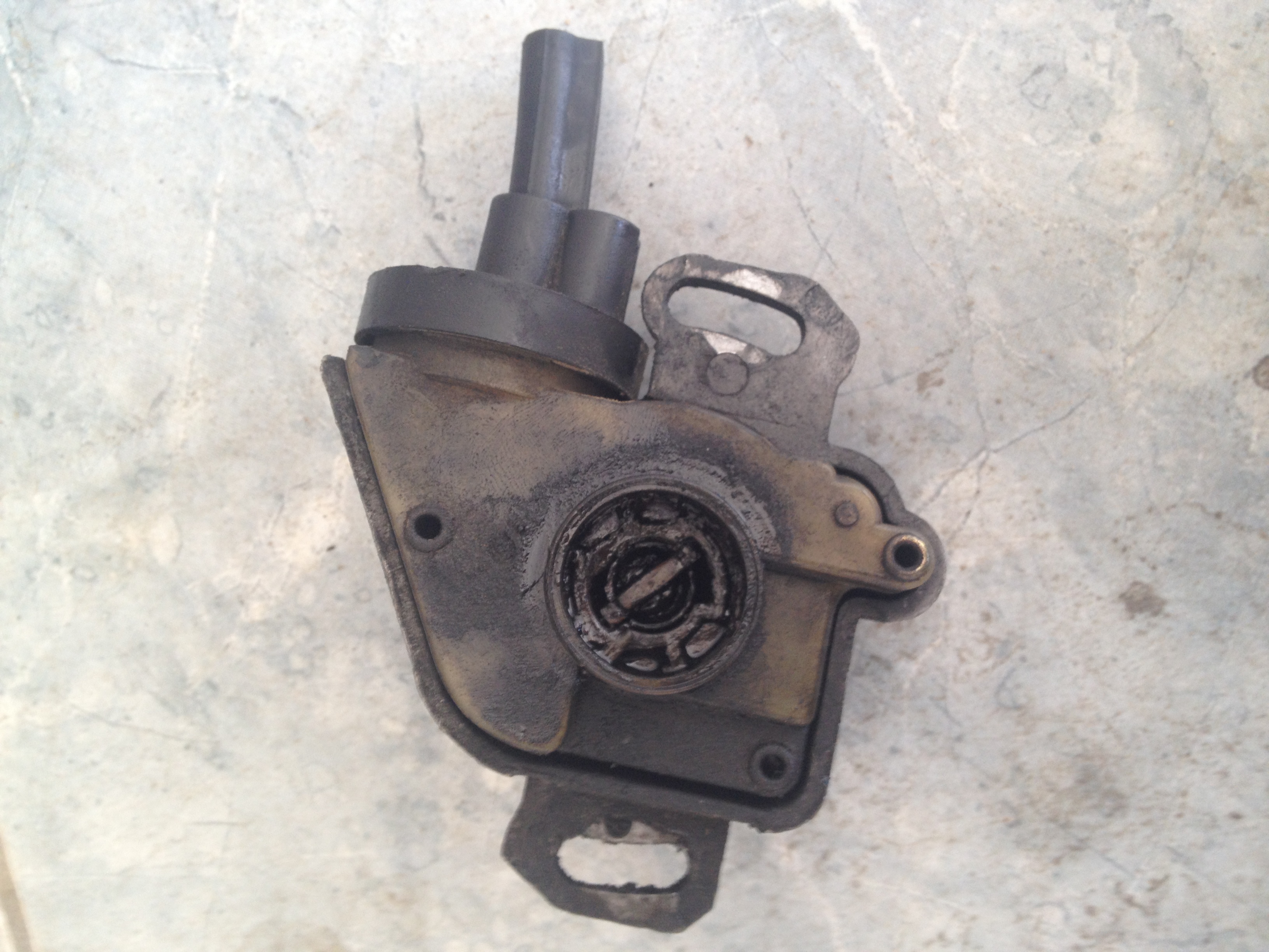

обороты норма как и должны быть 700-750 стоят и при кондере и когда на скорость ставишь.обороты падают когда на месте стоишь газ нажимаешь и отпускаешь,оборты падают до 300 потом на место как положено а иногда глохнет.снял сегодня вот эту хрень она шумит и болтается
Это не *хрень* это управляющий клапан для АКПП регулирует плавность включения передач к ХХ не имеет ни какого отношения ,можешь еще попробовать остсоединить вакумную трубку от глушилки ,может она мозг грузит но врядли,то что шумит и болтается это тоже хреново нужно ремонтировать опять же если не знаешь то пиоищи тут где то была тема ,штука внутри не сложная ремонту подлежит или смени на БУ денег не много стоит на Украине на раборках гривен 70 без нее *толкает* акпп
На обороты эта приблуда не действует это клапан управления акпп. Шуметь она может, у меня она тоже странный звук издаёт как будто кто то газы спускает а болтаться не должна.
