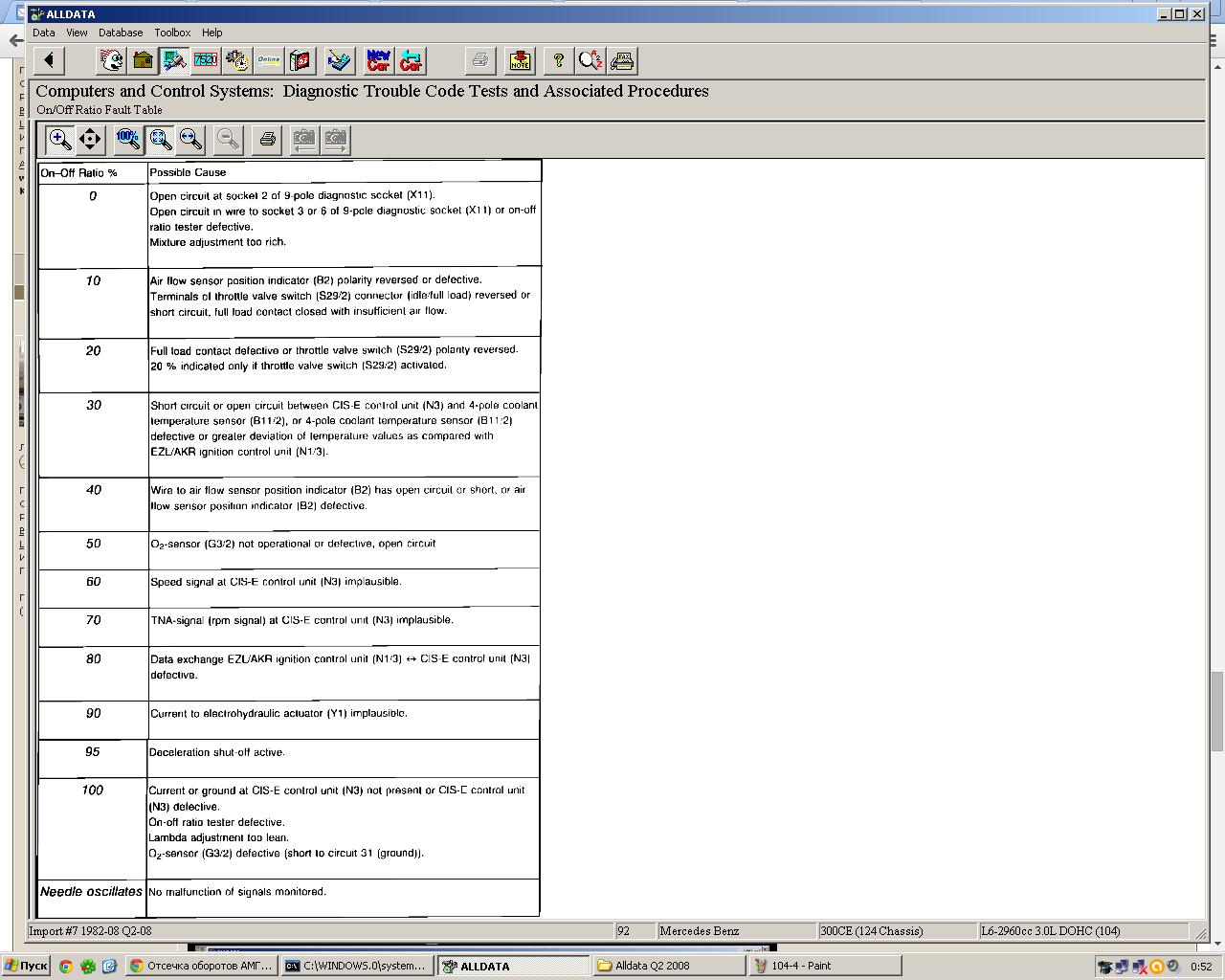

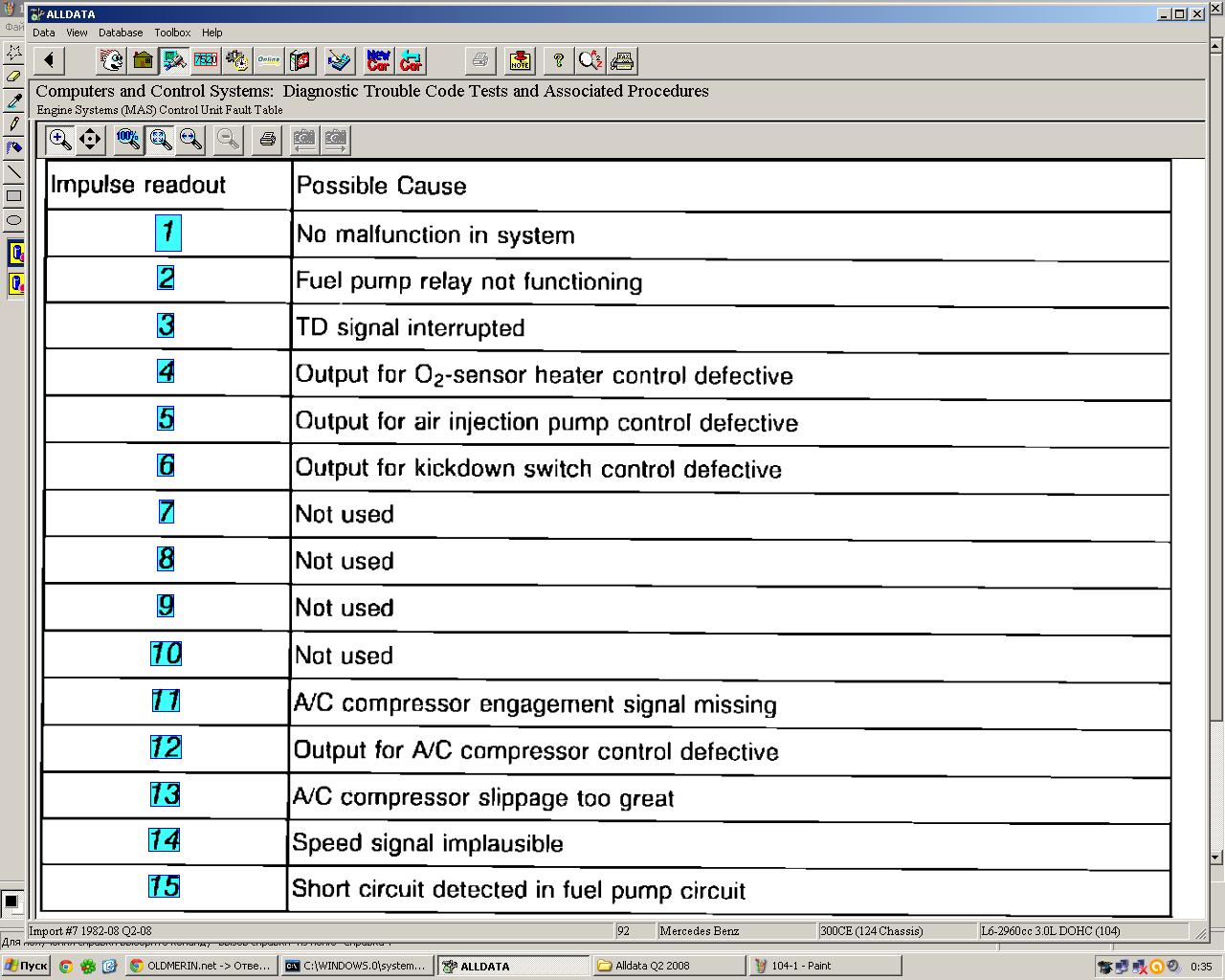

#35 ОФФЛАЙН   KOTYARA
KOTYARA
  • Cообщений: 4523
    Мерседес
Отправлено 16 July 2014 - 16:27
Физически ЭГРД отсекает подачу топлива так же как при простом сбросе газа.Я так думаю
тогда чтобы это проверить нужно скинуть фишку с эргд и отсечка должна уйти ....если нет то остается насос и зажигание рубится
ке 5.1 довольно накрученная система там есть три линии диагностики от
реле насоса
блока ке
блока езл
и плюс как обычно выведена нога с процентами двелл на 3 ногу круглой колодки
+ блоки ке и езл меж собой имеют линию связи ....

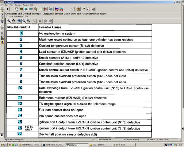

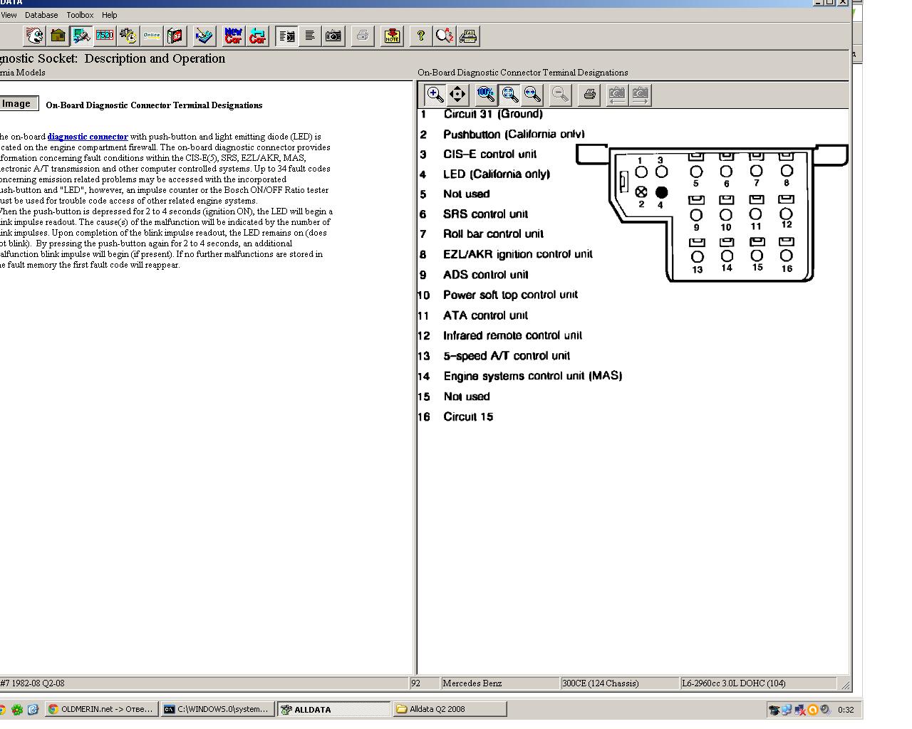

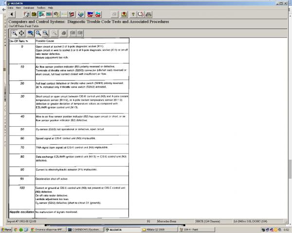

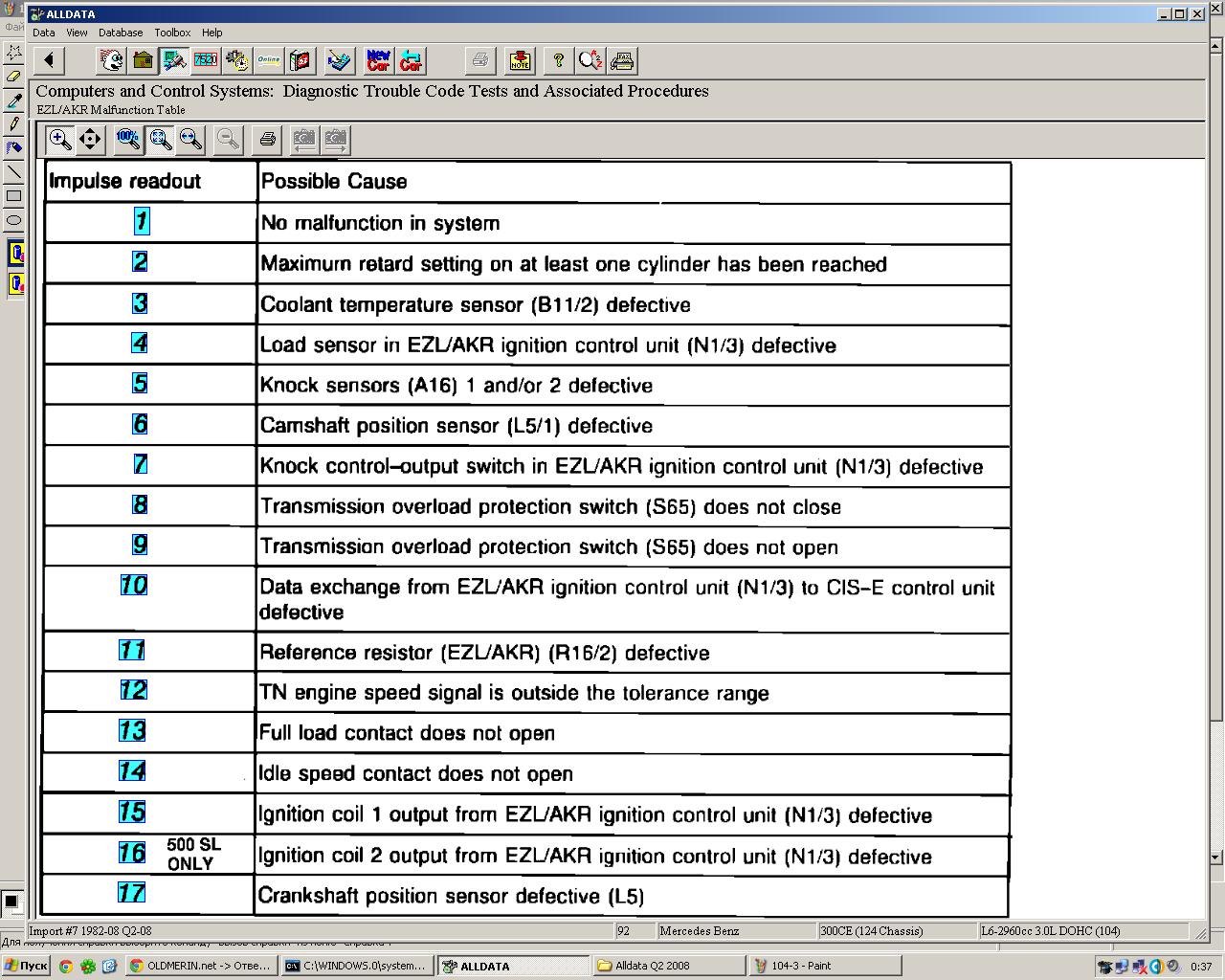

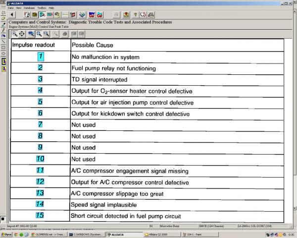

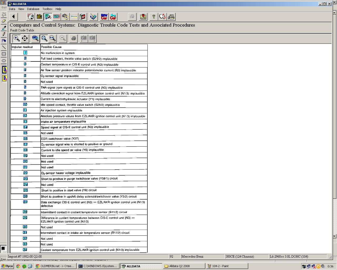

#39 ОФФЛАЙН   KOTYARA
KOTYARA
  • Cообщений: 4523
    Мерседес
Отправлено 17 July 2014 - 23:39
ошибки по пинам лампочкой читай ..думаю полезно будет
#40 ОФФЛАЙН   KOTYARA
KOTYARA
  • Cообщений: 4523
    Мерседес
Отправлено 17 July 2014 - 23:54
ну и на 3 ноге круглой колодки почти как у всех
