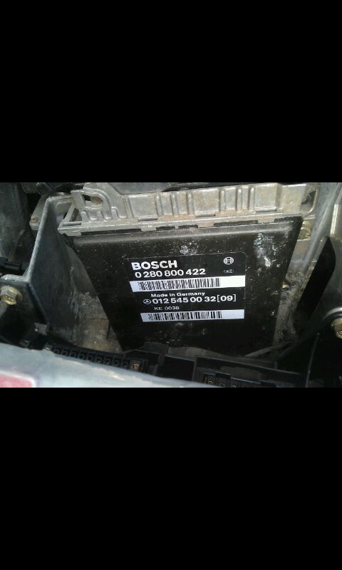

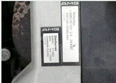

Привет всем!Проблема в том что срабатывает отсечка на 5500.Вопрос как убрать отсечку.По номиналу пиковая мощность мотора 6500.Ему явно не хватает.Как птица с подрезанным крылом((

акпп? похоже не видит что машина на драйве.

АКПП.Думал об этом но тогда ограничение 4000.А тут 5500 причем замеряли не по тахометру а датчикам.Но совпадает.Тахометр не врёт.АКПП безмозглая.Какая то ошибка по ЭБУ.Или защита.Однозначно мотору такое ограничение только на пользу,но тогда теряеться смысл обладания.

когда рычаг на драйве машина заводится, спидометр работает?

Я думаю эбу знает что машина на автомате.Заводиться только в положении Р и N.Тахометр,спидометр работают.Ребята подскажите где собака зарыта!!

Т.е копаете в сторону коробки...у меня тоже коробка менянная и как раз пятой серии.Но лично у меня если отключить питание с мозгов мотора отсечка крутит как надо!Её вообще нет.Или причина в том что мозг получает не полную или не верную инфу?Он вообще с коробкой общаеться?Она же тупица безмозглая

Я знаю по чему у тебя мотор не крутится , коробку ты поменял , поставил пятой серии , скорее всего от 3,2 , а там система зажигания немного другая , на маховике (не знаю как эта часть называется в акпп) немного разные размеры венцов, да ещё и магнит присутствует, следуя отсюда , датчик коленвала у тебя не правильно считывает зажигание, у тебя ещё при сбросе оборотов машина может немного подстреливать в глушитель.
Я считаю, что проблема 100% в этом, потому что у меня все тоже самое, была родная 5 серия, поменял на коробку с маховиком от 3,2 и тут началось 5500 оборотов) Поставь свой родной маховик и проверь, если родного не осталось , подойдёт от 103 мотора.

Есть идея что проблема в датчике скорости в мосту.Утверждают что будет работать АBS и скорость но не будет работать ASD.У меня как раз не работает ASD.А проверить можно только заменой.Ваши соображения?
Спасибо за совет!Надо обмозговать.Но машина изначально шла с пятиступкой.Которая навернулась и поставили 4х ступку.Тогда могли и маховик заменить.ППЦ как это проверить????

Маховик этот 1000 стоит) датчик скорости не влияет, у меня и без него мотор нормально крутится нормально)

У тебя ж КЕ! За ограничение оборотов отвечает реле бензонасоса. Попробуй его заменить.
