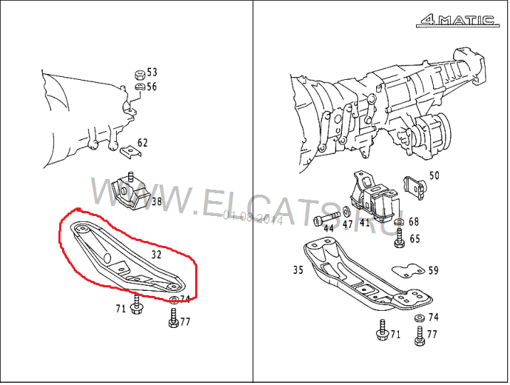

скажите такую вещь кронштейн коробки без разницы как ставить? просто я когда менял муфты снимал его, и когда ставил, чистил от грязи и там была как бы стрелочка

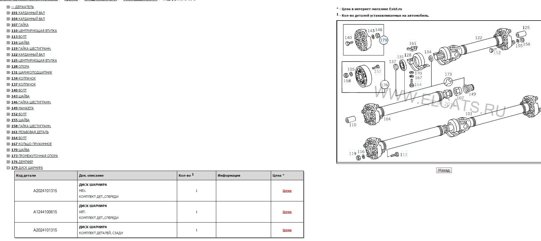

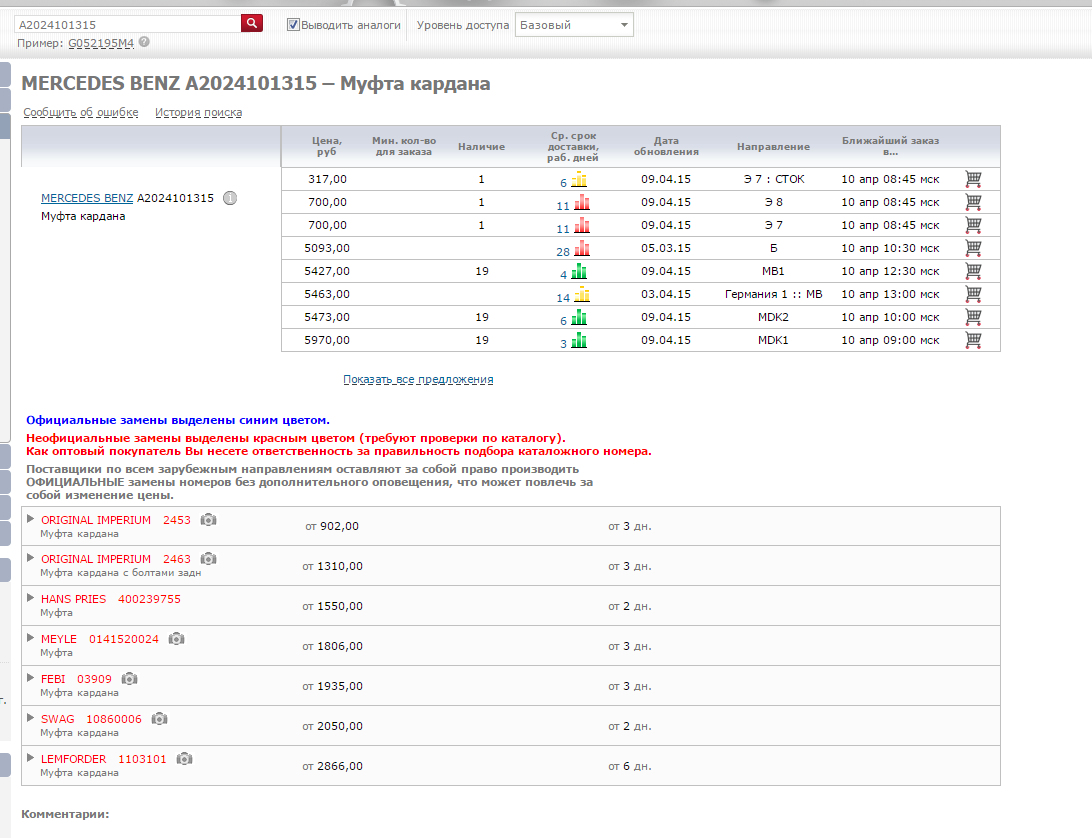

Все привет, кто скажет, муфты для акпп и для механики, они ведь разные там, по каталогу показывает,чт разные, сегодня снял кардан, хочу поменять заднюю муфту, номер списал, а чот не тот, по каталогу показывает совсем другой
и цена в автодоке ваще не понятная, что так то?
Какую блин муфту брать то? ваще тоже не понятно. сверху которая написано механика спереди, средняя акпп пере, а третий, ничего не написано, но задняя :bangheat:
