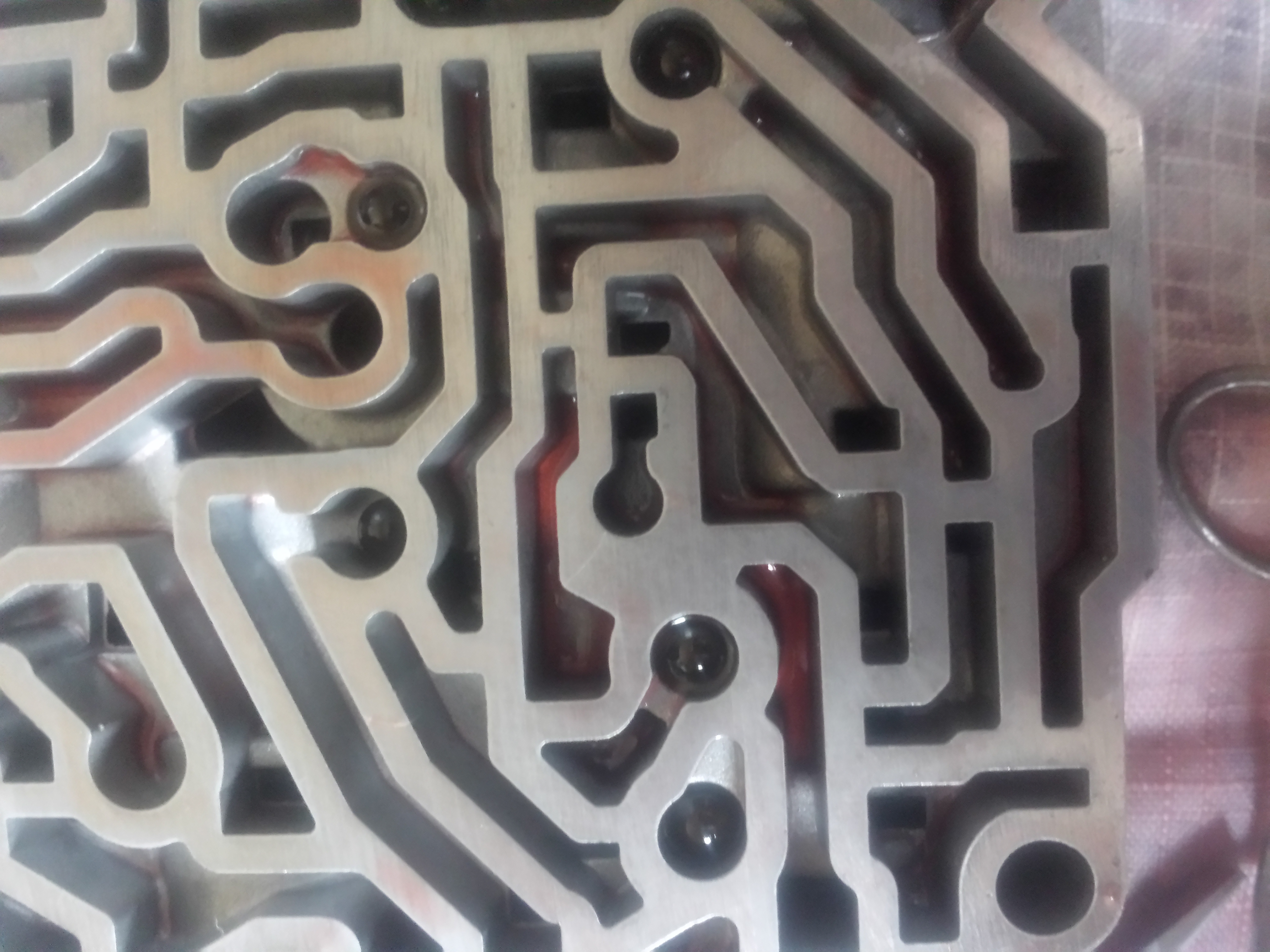

Отправлено 05 August 2014 - 13:38
мыжики, а кто что скажет про клапан, если не ошибаюсь включения давления первичного насоса, такой подпружиненый грибок , со шляпкой размером с монету, у меня его нет и не было, по крайней мере при мне, критично?и еще нет прожинки на пальце с канавками, описанном в первом посте, так же нет клапанка сброса давления дросиля, в книге вроде так, но в фотоотчете темы выше, его тоже нет, гидроблок номер на фото

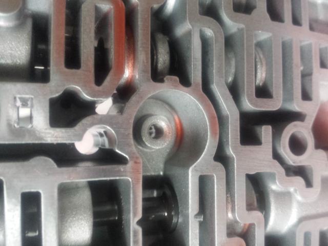

Отправлено 05 August 2014 - 13:41
клапан сброса дросиля или как его, должен стоять по книге тут, отверстие в виде ключика от шкафа

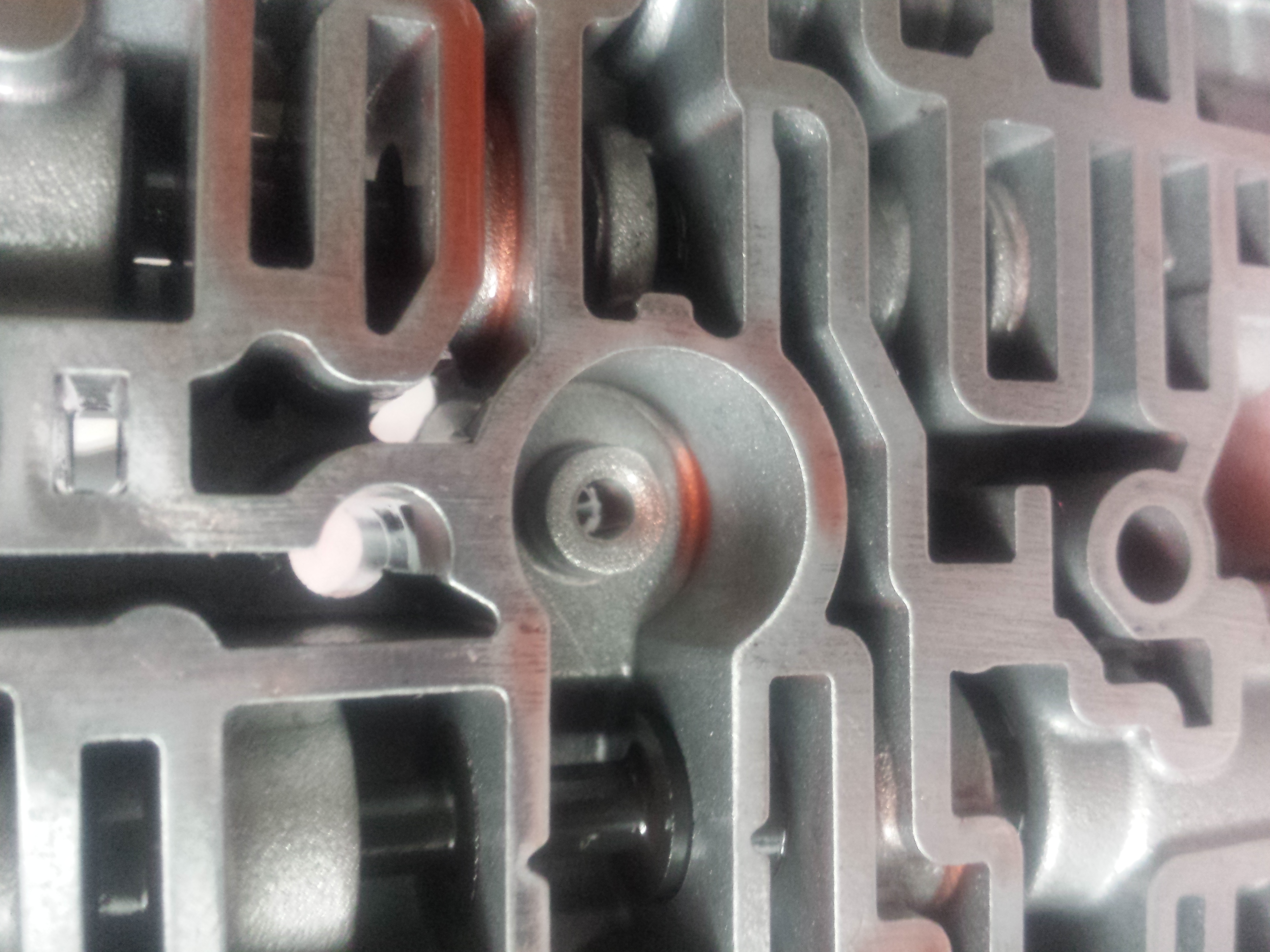

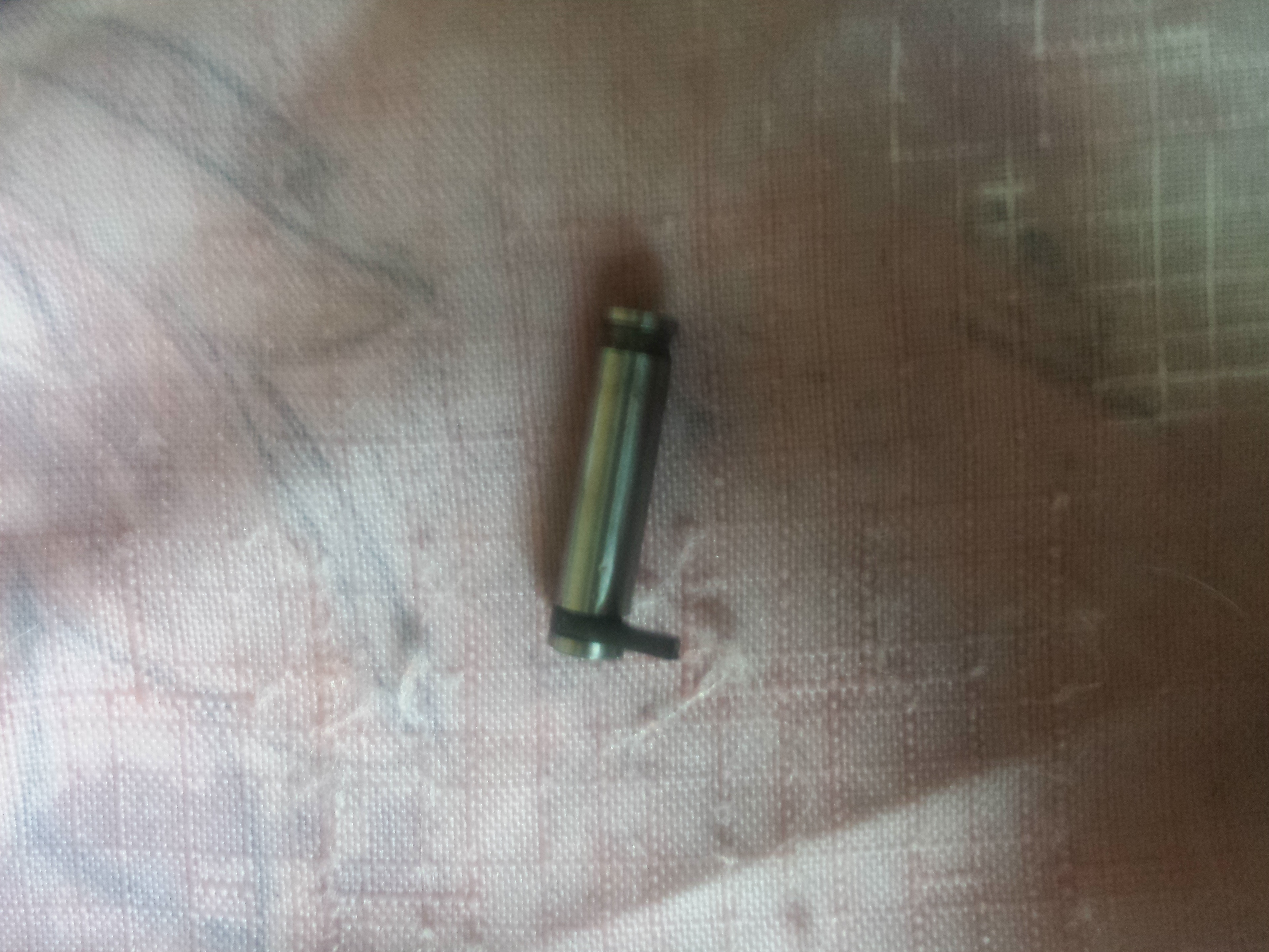

Отправлено 05 August 2014 - 13:42
вот хня на которой должна по книге стоять пружинкау меня не стояла

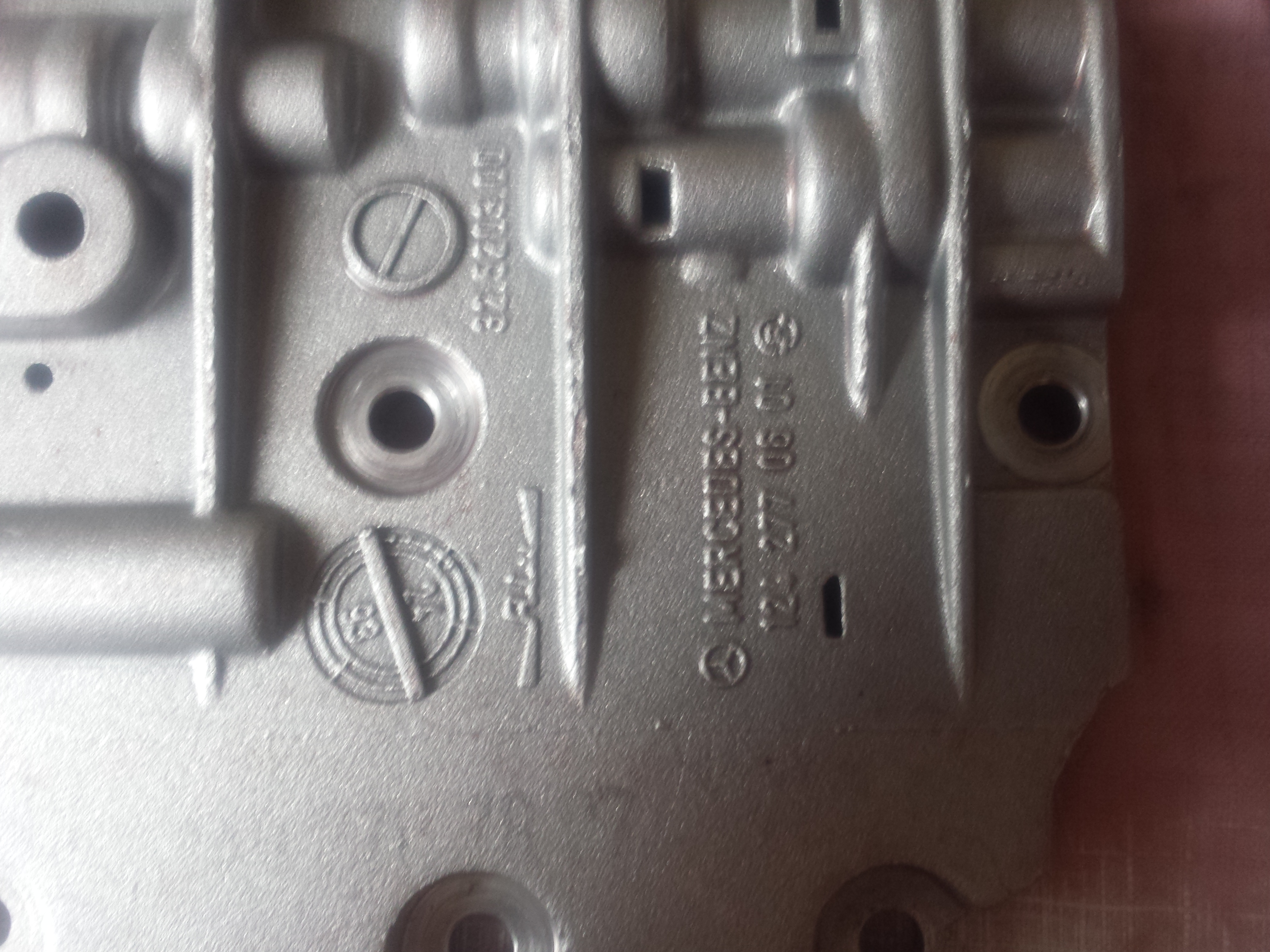

Отправлено 05 August 2014 - 13:44
вот место под клапан первичного насоса
