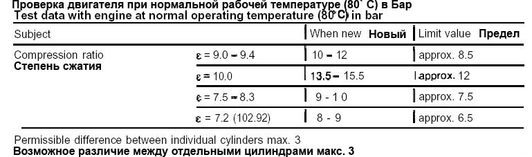

У меня была похожая проблема по поводу кидания масла в фильтр - решилось прочисткой патрубков каналов вентилляции картера, компрессию надо мерить без нажатого газа и когда машина немного постоит, и если компрессия не меньше 10 и без разбега то это нормально, по крайней мере ещё поездить можно (нормальный разбег не больше 1), с полным газом мерят чтоб посмотреть лучше разбег, хотя считаю это неправильным, т.к. у меня компрессия 11, а когда нажимаю газ то все 15 и что теперь можно подумать что это хороший двигатель, на нормальном двигателе должно быть без газа 12-13. Кидая патрубок вентилляции вниз не забывайте, что на некоторых режимах создаётся разряжение и грязь будет попадать в двигатель.

когда компрессия 8-9 то хоть что мой. разумеется капиталить надо,но это штук 30. Старая машина как чемодан без ручки-тащить тяжело,а выбросить жалко.

8-9 - капиталка? а сколько компрессия на НОВОМ 102 моторе?)))

Вот, надеюсь доступно и понятно
