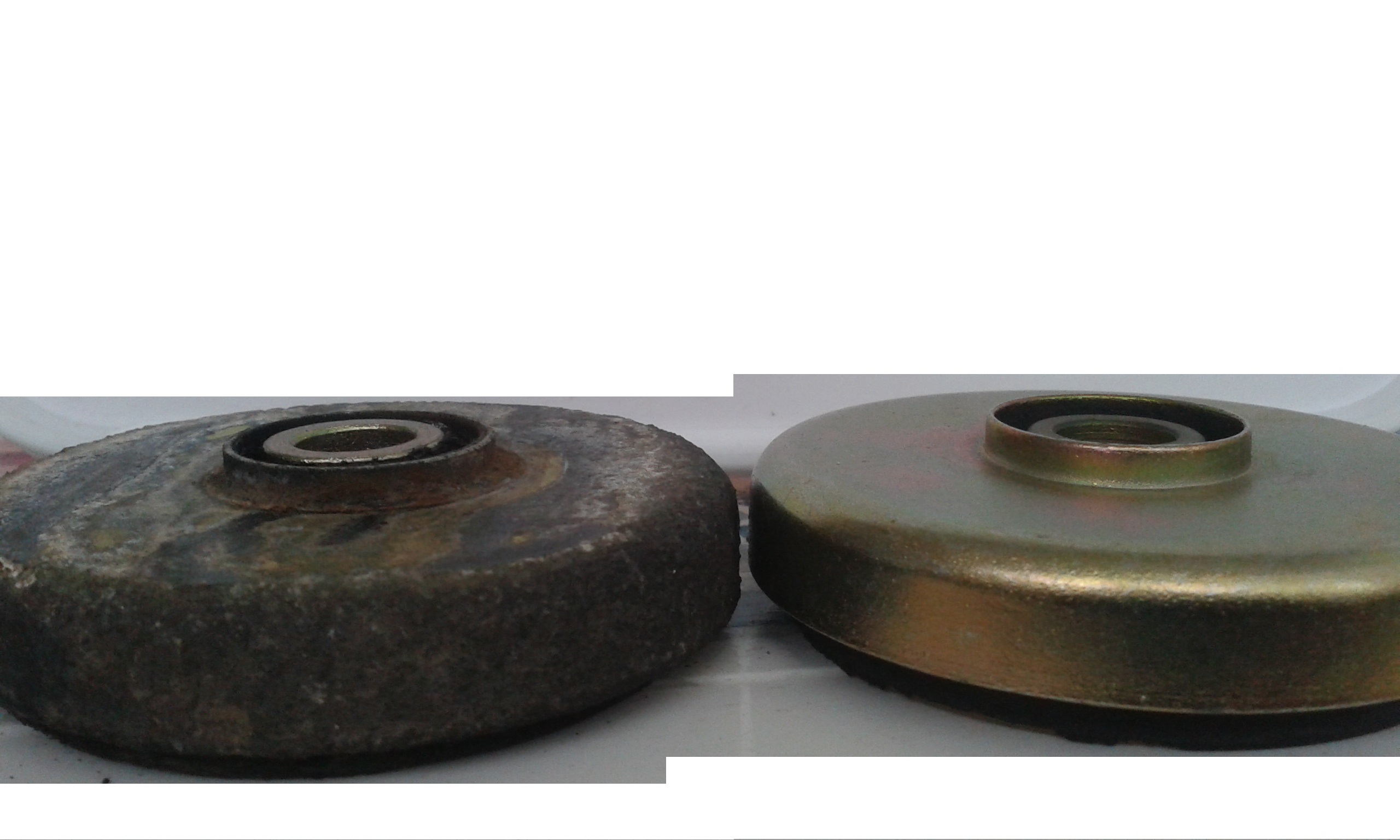

трубу 50 можно смело брать толстую пластиковую, усилия там не большие, как за 15 минут поменять не представляю ваще даже с подьемником, а на земле так без пальцев остаться только на авось. я по часу только вымерял зазор каждого салена, тк нужно оч внимательно примерятся с обдумыванием и осмотром, а до этого полчаса отмывал и сушил.
передние салены вроде как новые но не новые, во первых старые дубеют, во вторых они при установлке сминаются, вот фото
