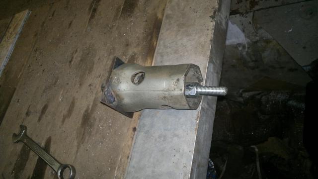

у себя менял без снятия редуктора. Делал съемник из газелевского ступичного ключа и самодельной шайбы на 1мм меньше диаметра сайлента. Ща поищу фото. Где то в теле были.

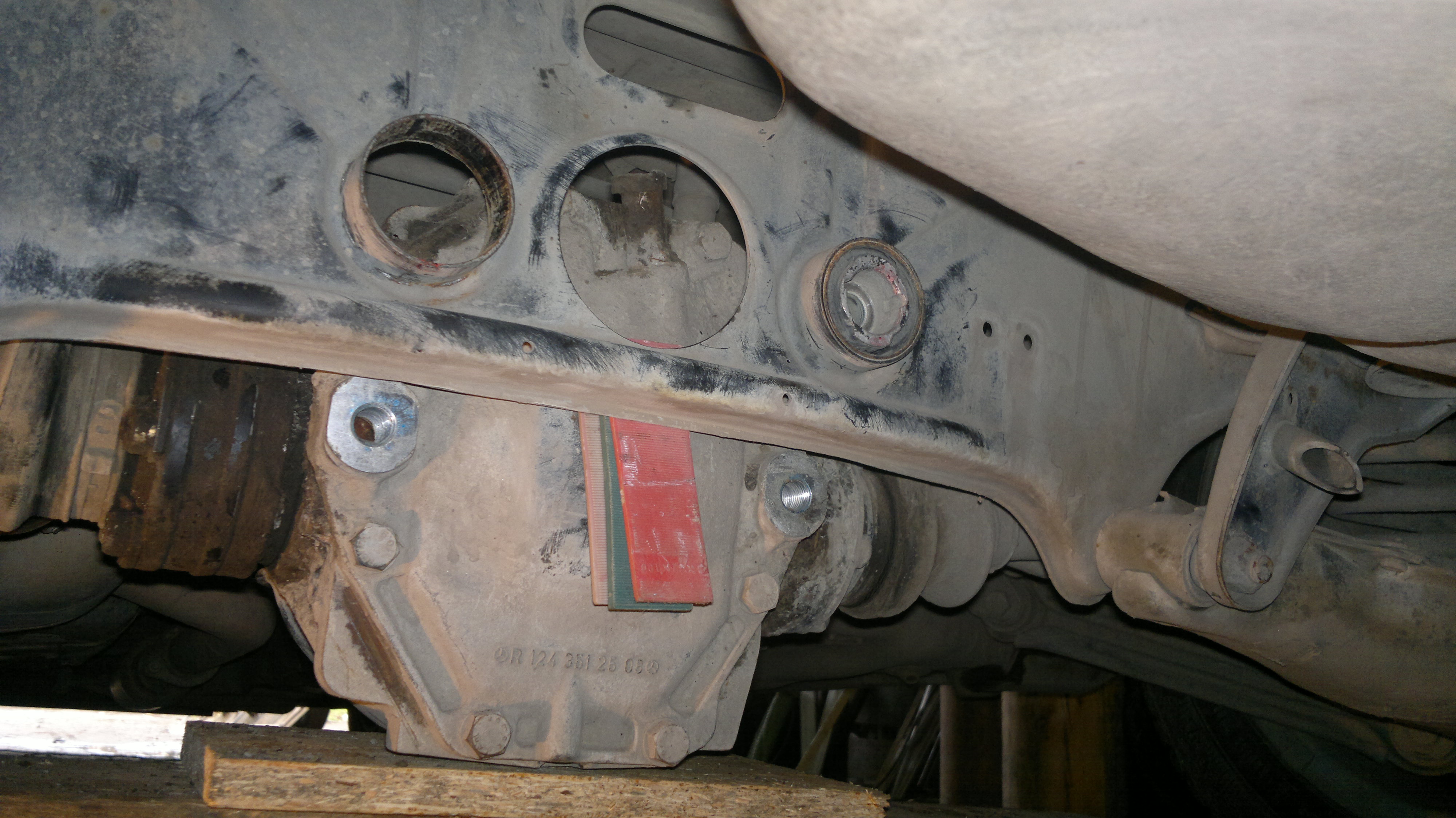

к сожалению только одна фотка осталась! центровал только замерами перед снятием старого сайлента. на все про все ушло порядка 3х часов. редуктор вот так опускал чтобы подлезть!

#18 ОФФЛАЙН   Gazzel
Отправлено 19 August 2014 - 10:03
мануад есть, но он в пдф. через емаил если только...
вон на фото центровка отличная, только при этом учти, что правый сален тупо торчит на 5 мм, те это зазор между дыркой подрамника и редуктором, а левым какраз центруется
#19 ОФФЛАЙН   Gazzel
Отправлено 07 September 2015 - 19:32
а можно уточнить, получается шрузы открчивать не нужно??! кардан откручивал? чисто геометрически не понимаю как такое возможно... тоже хотелось бы не снимая редуктор приопрустить его вниз.
и еще- длины провода АБС хватает с запасом? он показался очень коротким, но и масло новое не хочется сливать тоже
#20 ОФФЛАЙН   Леонидыч
Леонидыч
    Запчасти и ремонт.
  • Cообщений: 7458
  • Город:Подольск
Отправлено 07 September 2015 - 20:39
эти резинки в одиночку из строя не выходят, если там швах то как правило и с/б подрамника требуют замены и еще что то, делается все разом со съёмом заднего моста и без всякого гимора в виде ковыряния с одним три часа
датчик абс из редуктора не пытаться вынимать не в коем случае 99,9% он сломается, если надо снять редуктор, под задним сидением есть разъём, редуктор снимаем вместе с датчиком
