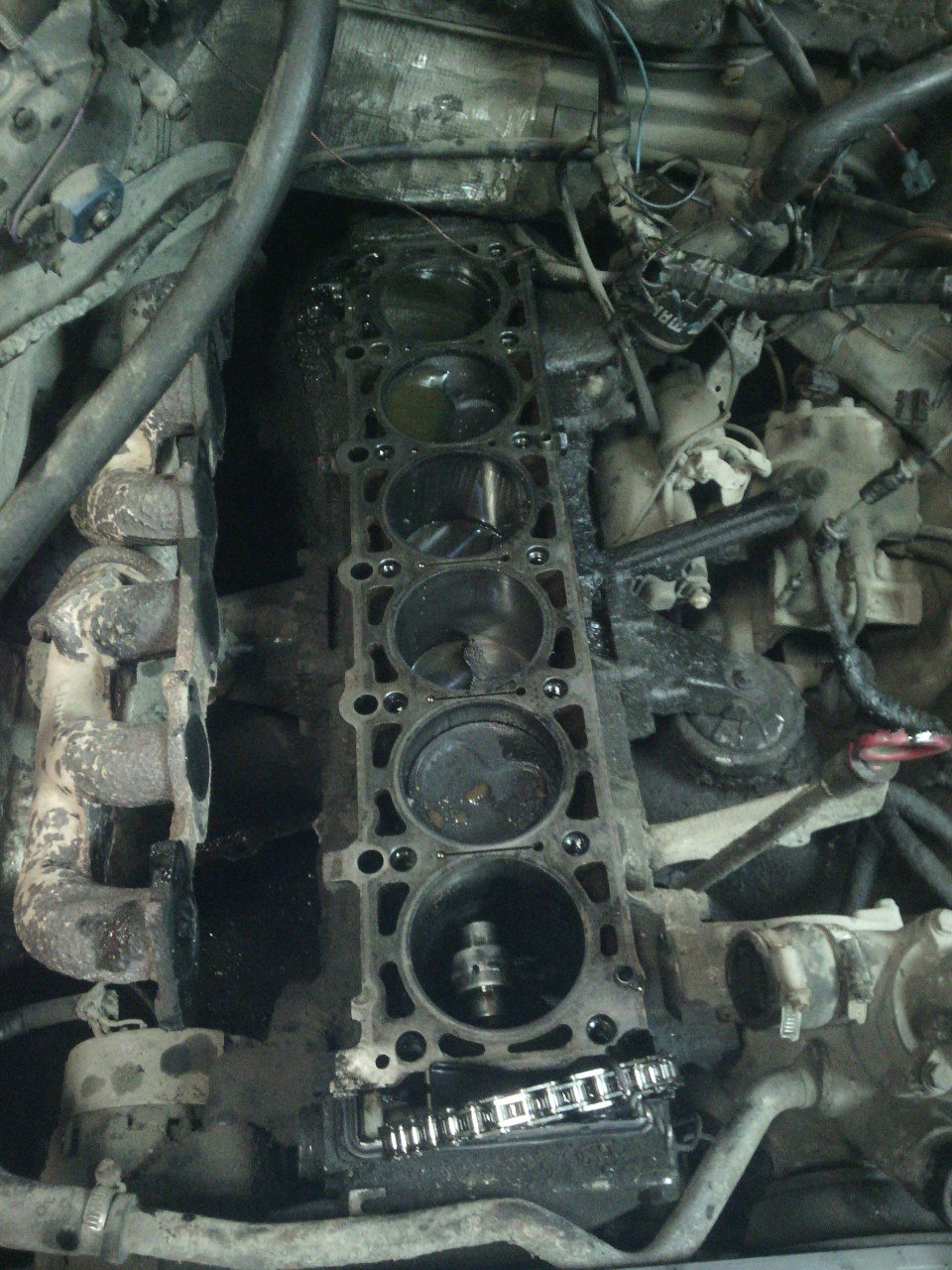

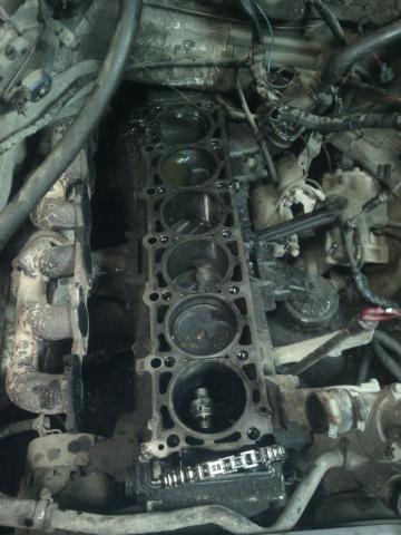

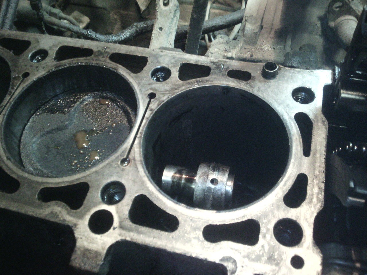

почти год прошел с момента ремонта, теперь в 1 и 6 цилиндрах сухие свечи. но теперь стало много масла в 3 цилиндре... мокрая и резьба и возлеэлектродная часть свечи. ремонтировать пока нет времени.
#31 ОФФЛАЙН   sum545
sum545
  • Cообщений: 766
  • Город:Самара
    W124 300E и C124 E300
Отправлено 25 August 2015 - 21:40
к сожелению нет возможности вытащить двигатель, машина стоит на эстакаде ремонт проходит в полевых условиях.
Мда,не ремонтируются они в полевых условиях ) у меня 1й цилиндр вообще в поддон осыпался ))))
