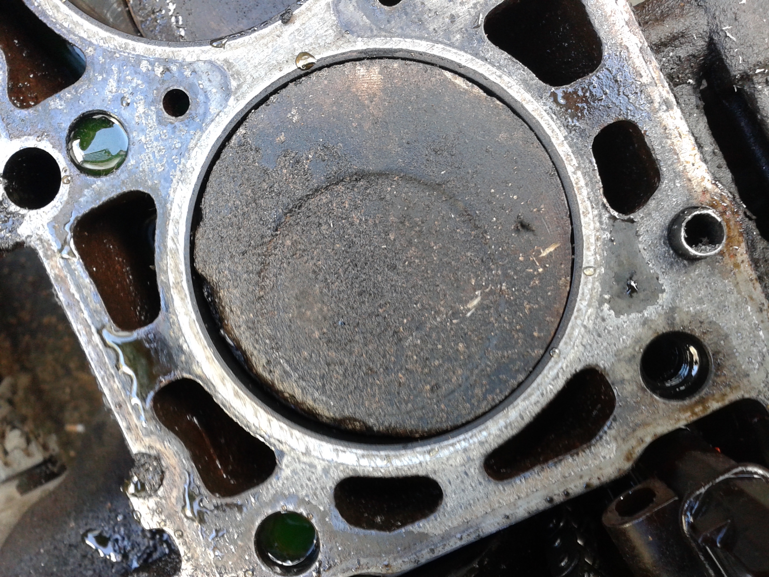

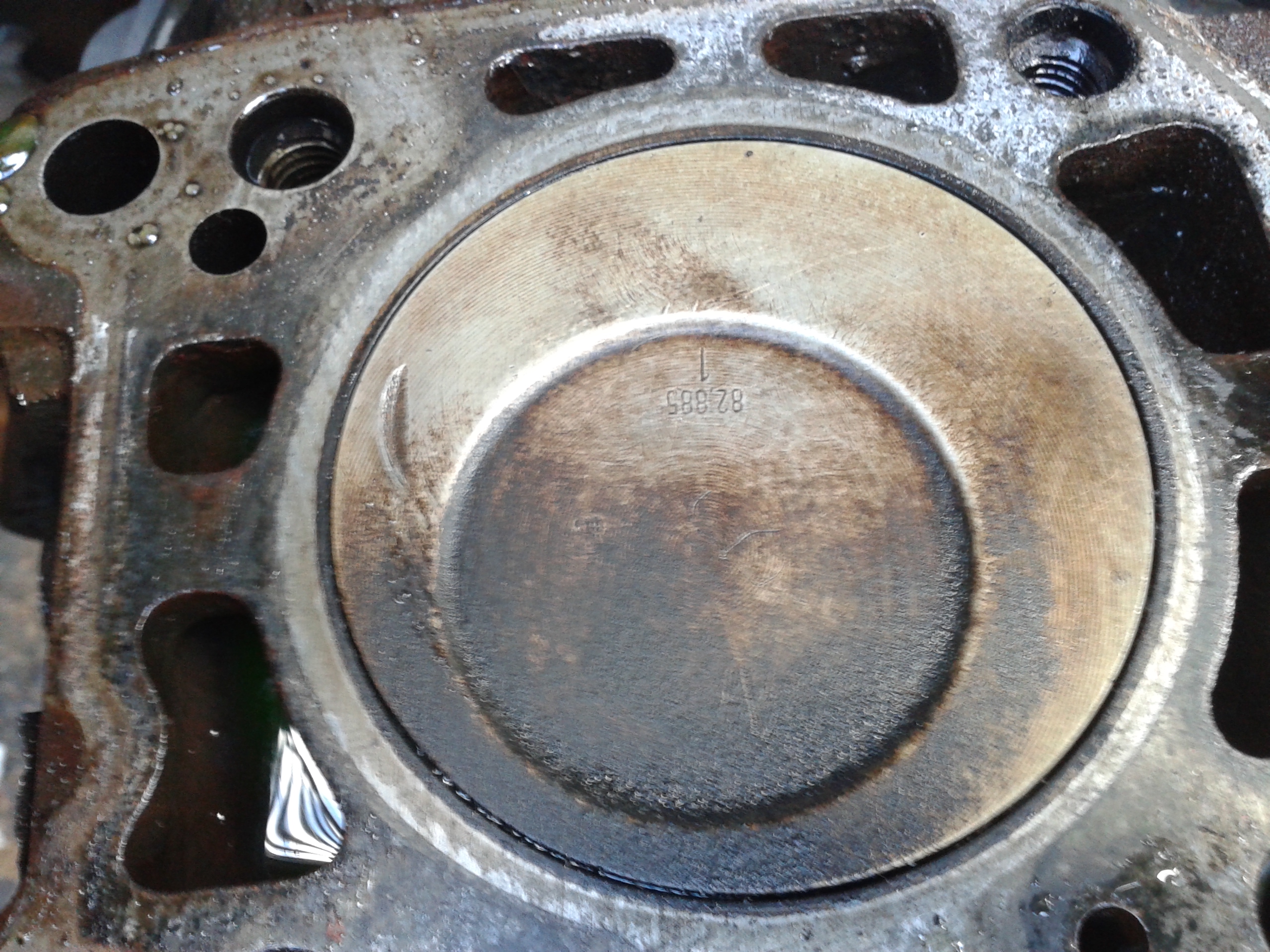

пришлось залезть в двигатель поскольку начал дико съедать масло.проверка компресси показала 1ц-6,со 2 по 5ц - по 12, 6ц-8.заливал лавр-не помогло. вчера снял голову-на первом цилиндре горит поршень (фото). на шестом думаю что загнуло клапан(в обед проверю)- есть след на поршне (фото).

и самый главный вопрос из-за чего так поршень то горит???

и еще кто разбирается подскажите по зазору поршень-цилиндр на фото-что то он мне очень уж большим кажется. хотя и равномерный что вдоль что поперек оси
На каком бензе ездишь? 92 небось?

Отправлено 25 August 2014 - 14:10
Или газ?
газа нет, лью 95. оооочень редко 92(если 95 нет) и то пару литров, что бы до следующей заправки доехать. что до меня лили не знаю-хозяин бывший говорил что95.
так остальные то цилиндры целые же
Сообщение отредактировал ils59: 25 August 2014 - 14:11
#18 ОФФЛАЙН   S.off
S.off
  • Cообщений: 413
  • Город:Чувашия, г. Новочебоксарск
    w124, 230e, 1992г.
Отправлено 25 August 2014 - 14:20
Это все следствие детонации! Детонация же из-за либо не качественного бензина либо из-за низкокотанового!
Почему только один?
Потому что изначально просто скорее всего откололся небольшой кусочек поршня из-за детонации. Но его хватило чтобы нарушить жаровой пояс поршня, теплоотдача в данном месте нарушилась и пошло поехало из-за перегрева крошится дальше!
Снимай поршень, там дальше я думаю еще хуже!
