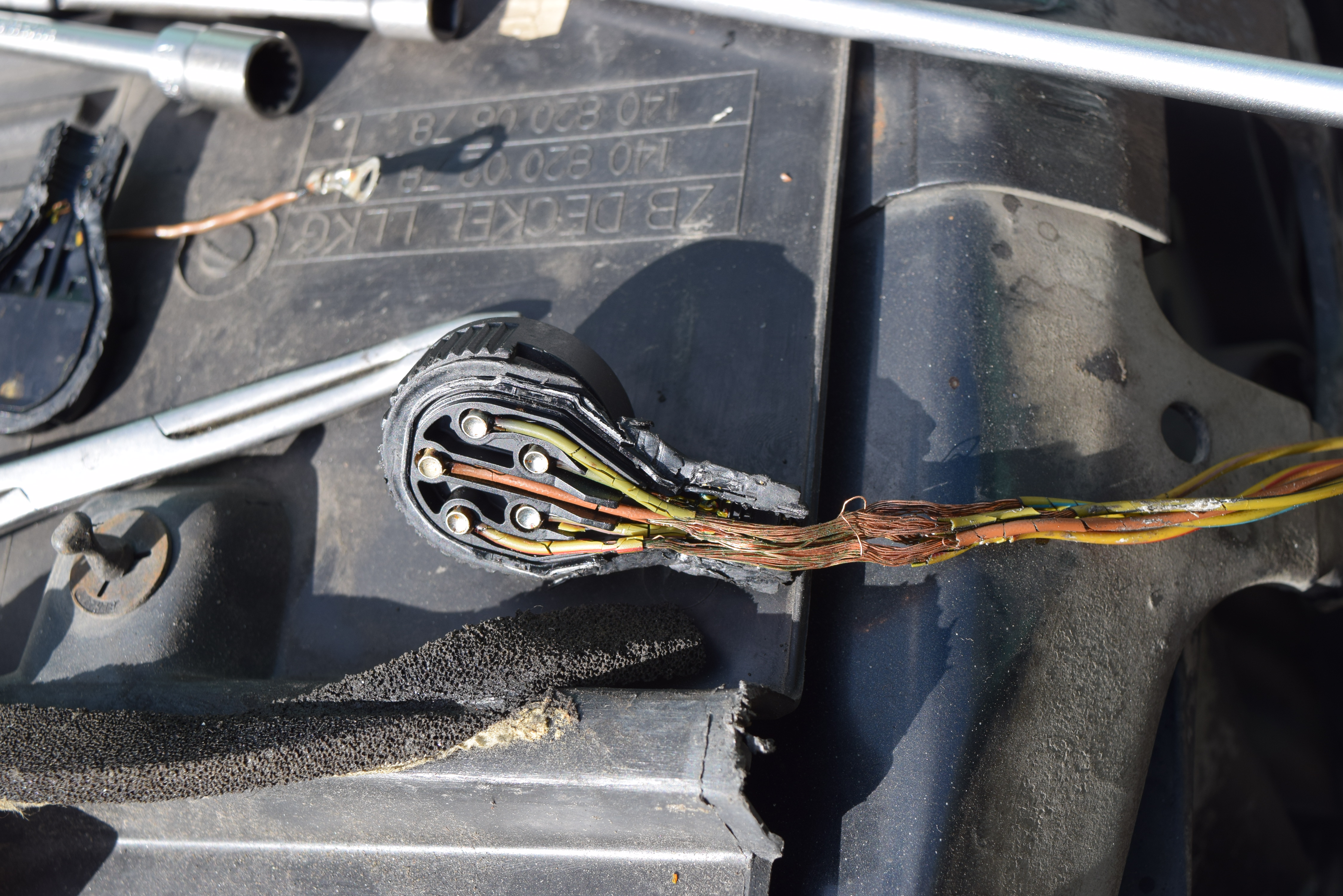

#28 ОФФЛАЙН   sheremet
Отправлено 04 September 2014 - 09:13
А по мотору при диагностике прямо вот ни одной ошибки?
на этом моторе ни расходомеры, ни крышки ошибки не выкидывают. он ещё не на столько умный, что бы распознать пропуски зажигания.
а расходомеры надо смотреть по массе воздуха и вскрывать проводку у разъёма.
естественно массу воздуха "на глазок" не определишь...

#39 ОФФЛАЙН   sheremet
Отправлено 06 September 2014 - 08:41
ой как бы не соврать... еще раз сделаю, скажу, спец сказал норм :redface: , так, на будущее- сколько должно быть??
18-20кг.
а вот так обычно выглядит разъём расходомера изнутри:
