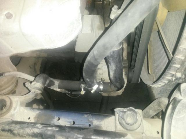

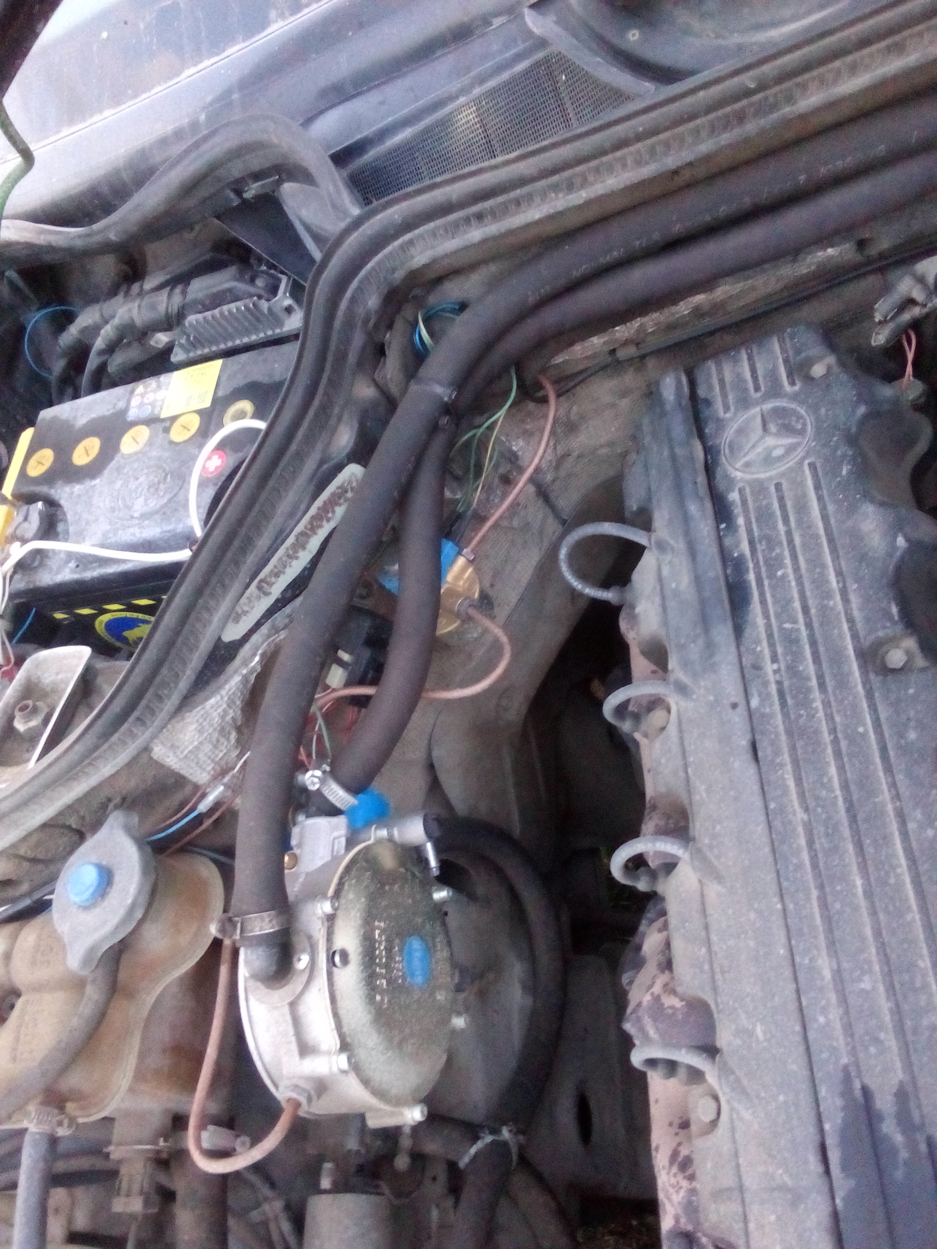

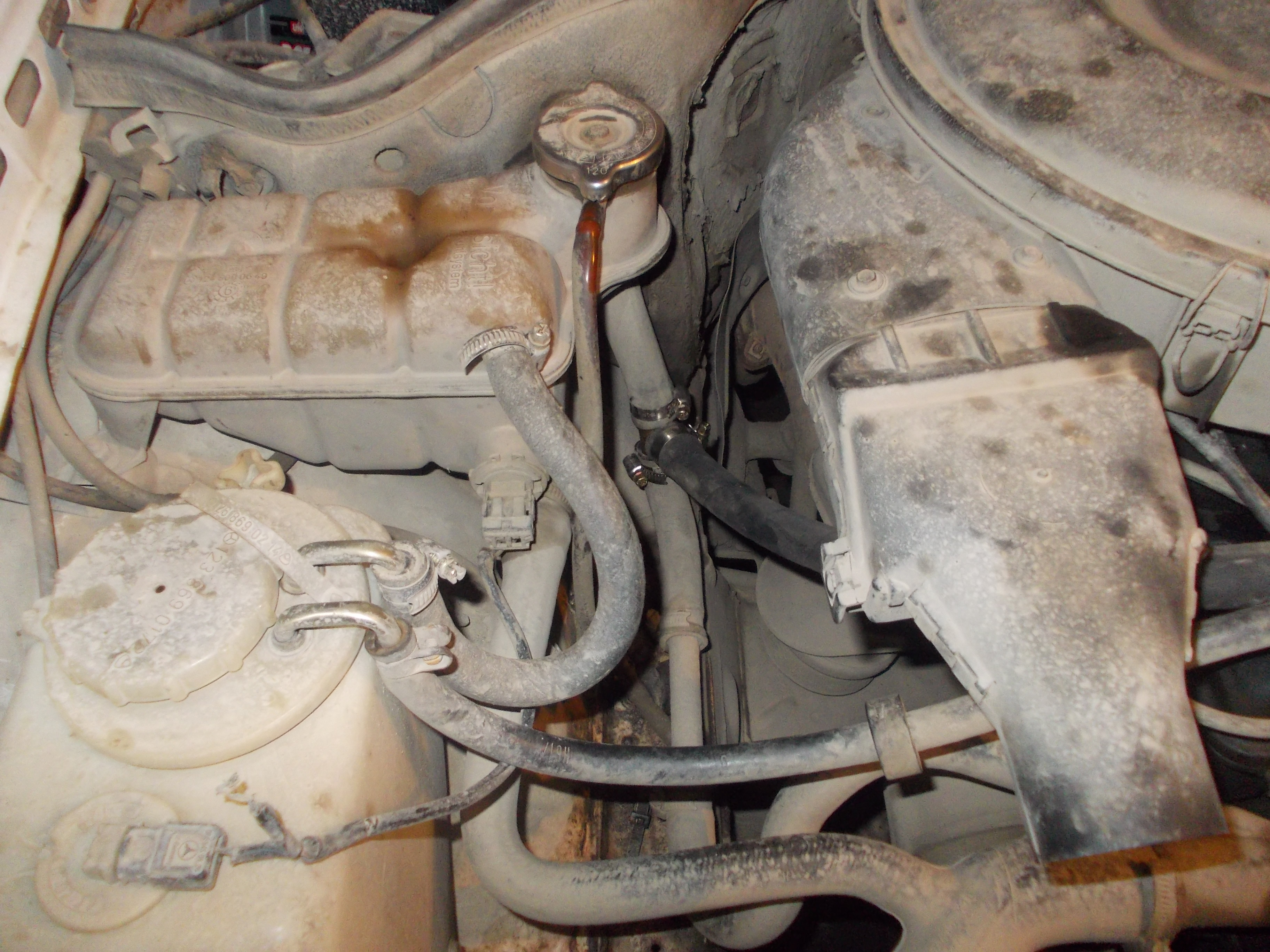

А у вас газ на машине стоит? Тогда сфотографируйте вход и выход на редуктор как он подключен чтобы всем было понятно.
WDB1240281B902148
#28 ОФФЛАЙН   artem-bogdanov
artem-bogdanov
  • Cообщений: 37
  • Город:каменск-уральский
    W124 3.0
Отправлено 28 May 2015 - 10:45

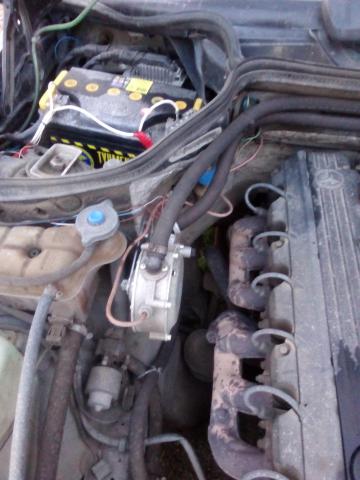

wdb1240301a700768 W124 300E 88год

Как же все таки много места при 103 моторе, а у меня на 104 редуктор с трудом размещается. Вот и я так же думаю подключать.

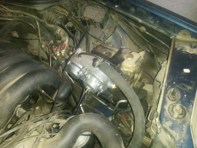

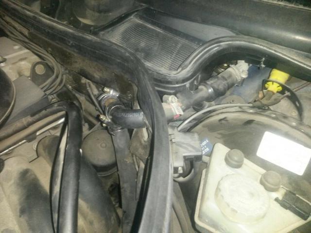

#30 ОФФЛАЙН   САША(280)
САША(280)
  • Cообщений: 121

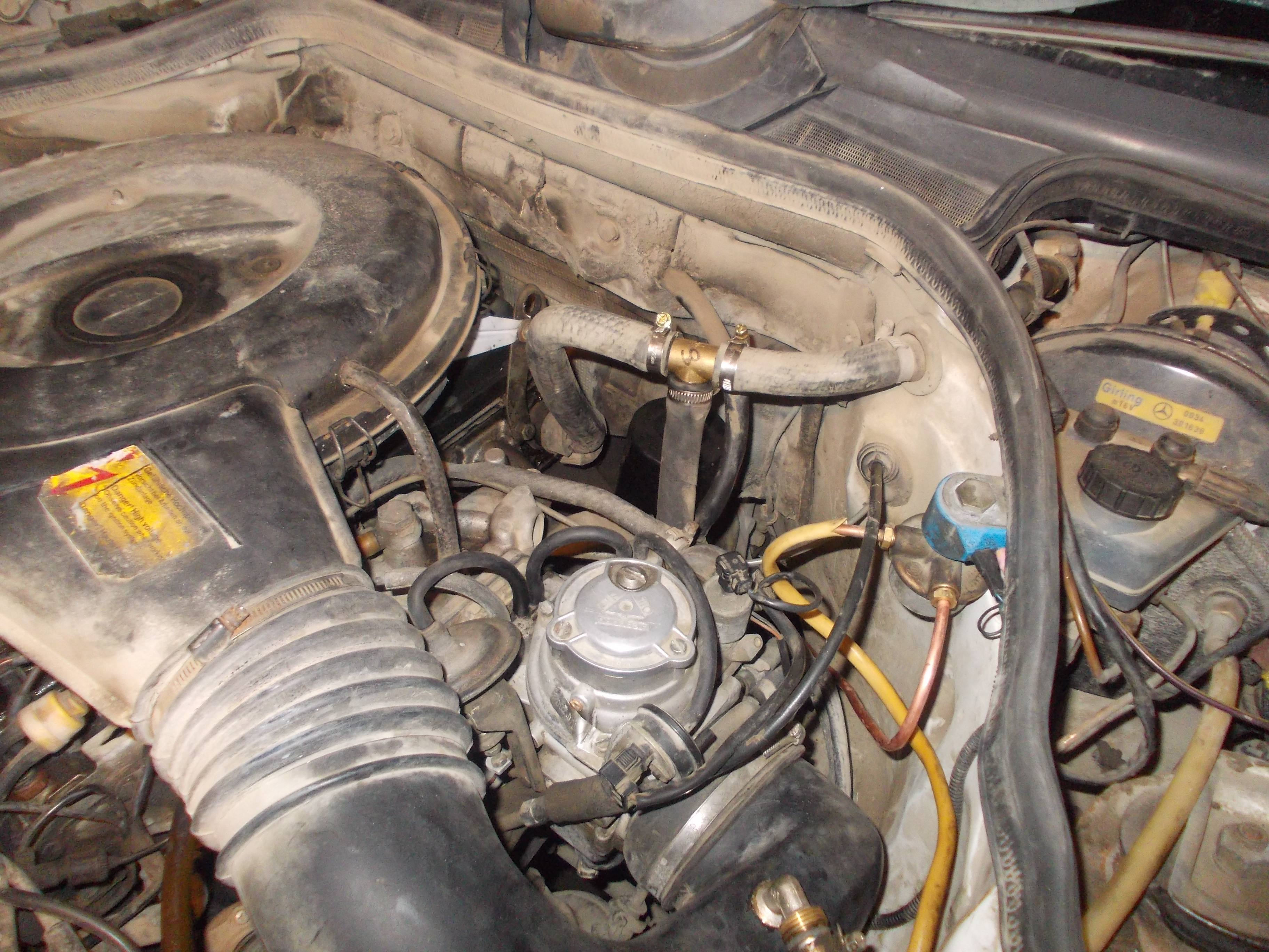

  • Город:Ростов-на-Дону
    W124 E280
Отправлено 05 June 2015 - 22:49
Итак господа от слов переходим к делу! Сгодня добрался до гаража и установил редуктор пока только пдогрев подвел. Так как я и думал установил один тройник в разрез шланга идещего к радиаторам печки а второй перед помпой. И все работает прекрасно а для регулировки потока поставил шаровый кран. ГБО OMVL SAVER
Сообщение отредактировал САША(280): 05 June 2015 - 22:51
WDB1240281B902148
ну вот, все логичное - просто и прекрасно..

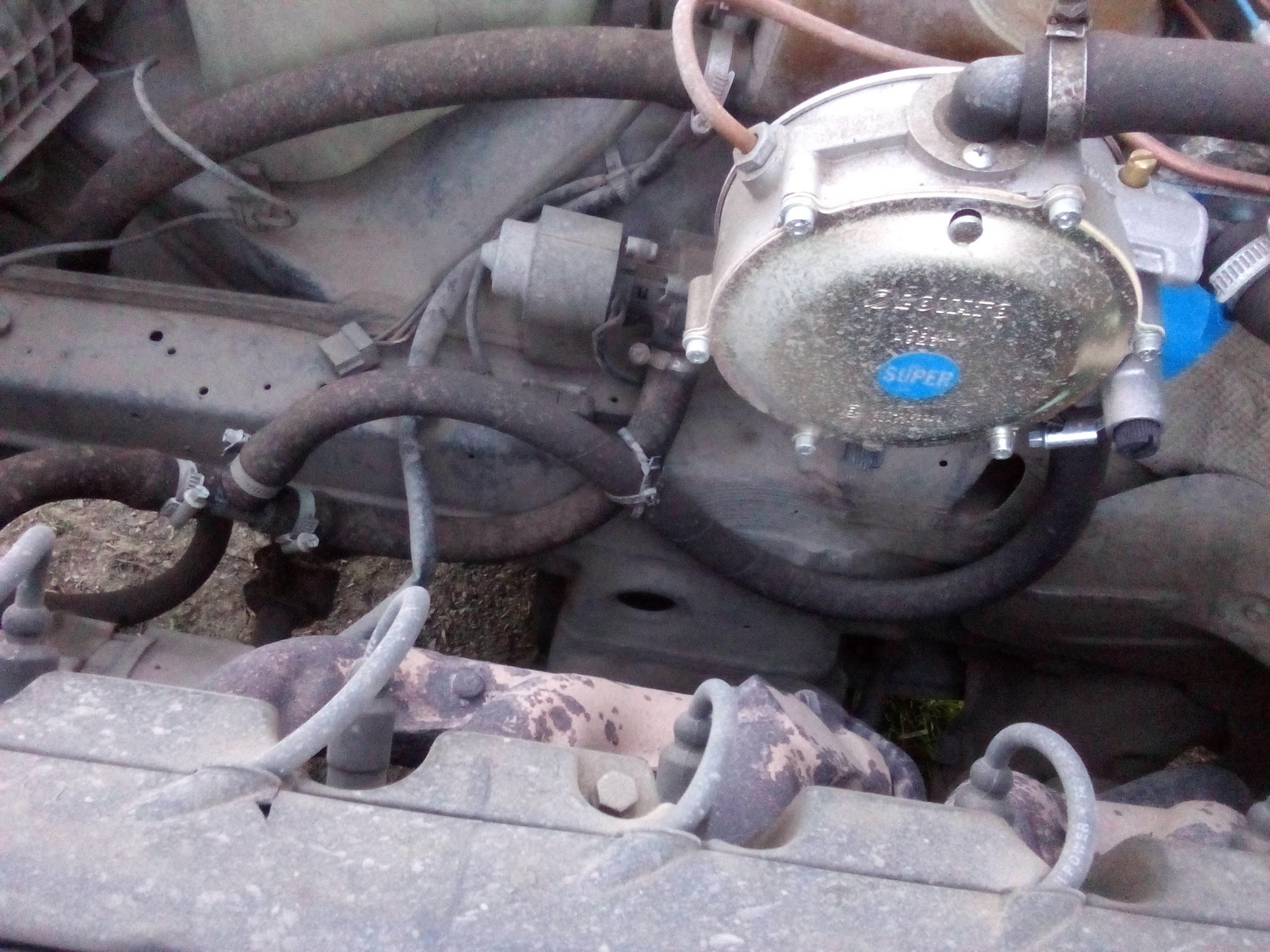

#33 ОФФЛАЙН   masster73
masster73
  • Cообщений: 11
  • Город:кизляр
    e 200

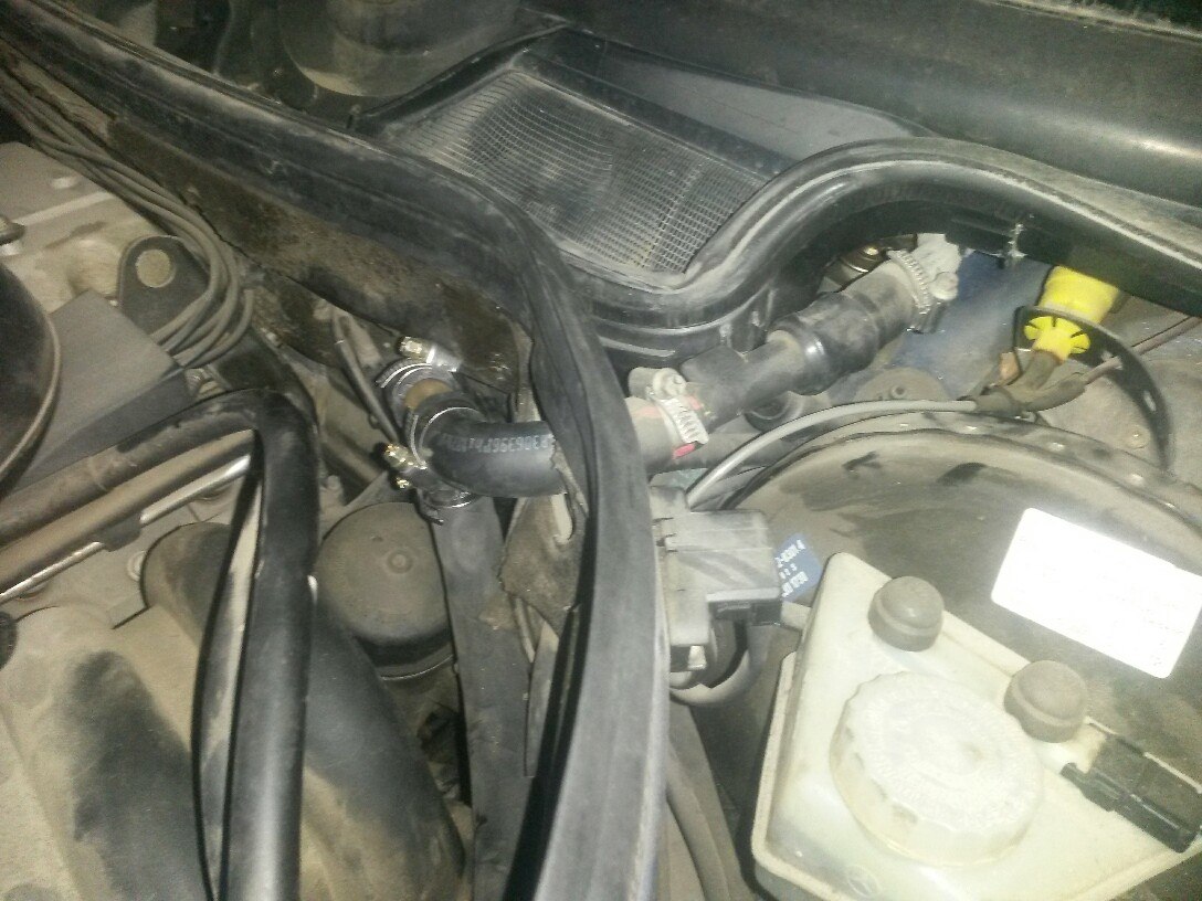

Отправлено 09 December 2015 - 20:25
я так сделал и нормально
#34 ОФФЛАЙН   masster73
masster73
  • Cообщений: 11
  • Город:кизляр
    e 200
Отправлено 09 December 2015 - 20:28
и так
