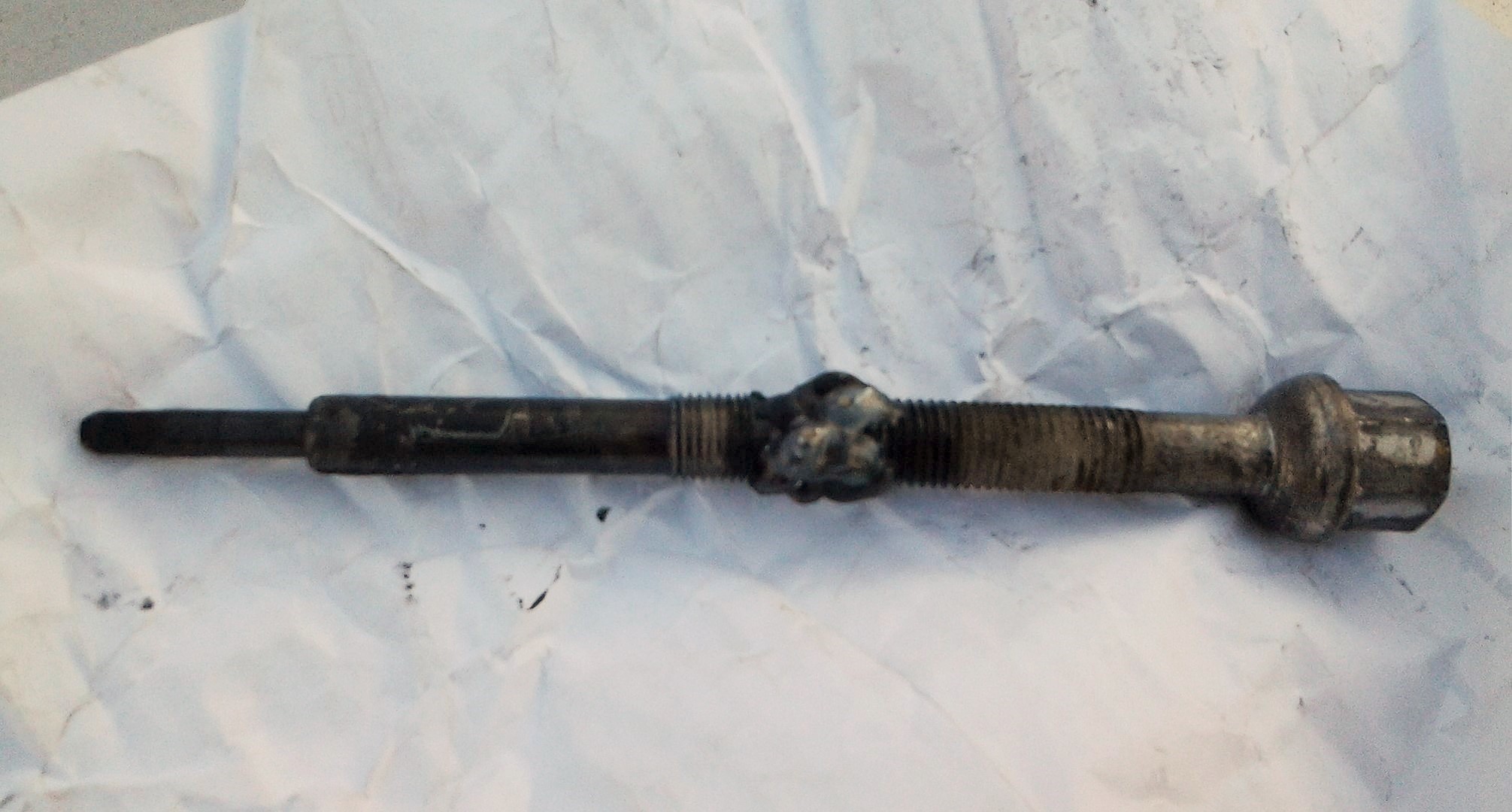

наконец то , отмучился, теперь утром заводится как новый. а самый лучший инструмент оказался не набор по высверливанию , который был у них в наличии, а сварочный аппарат и старый болт , валявшийся в ведре :applause:

Повезло. Металл свечи очень мягкий.
Я когда пытался привариться у меня сама свеча в другом месте лопалась, но не сдавалась.
