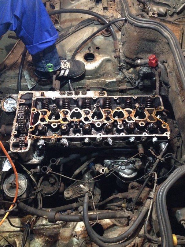

Итог сегодняшнего дня:
1.Перебрали стартер,помыли почистили все смазали где надо.
2.С мотора сняли выпускные и впускной коллектора,все в чистку промывку.
3.Сняли клапанную крышку(там кошмар все в каком-то закисшем масле),открутили болты распредвалов,вылы двинули назад освободили звезды,открутили шпильки крепления ГБЦ.
Встал вопрос об обратном молотке,дальше без него никак,завтро пойдем искать. И еще встал вопрос как снять маховик с переди мотора на котором цифры написанны( снять надо так как нуно поменять помпу)
На следующей неделе надеюсь снимем ГБЦ и будем ставить новую
Фото за мной.

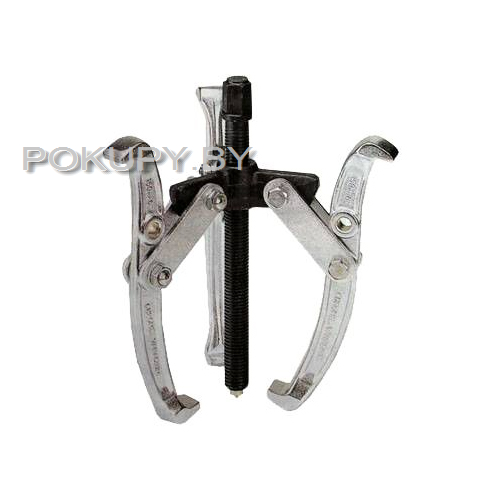

Я вот таким здоровенным трёхлапым съёмником снимал.

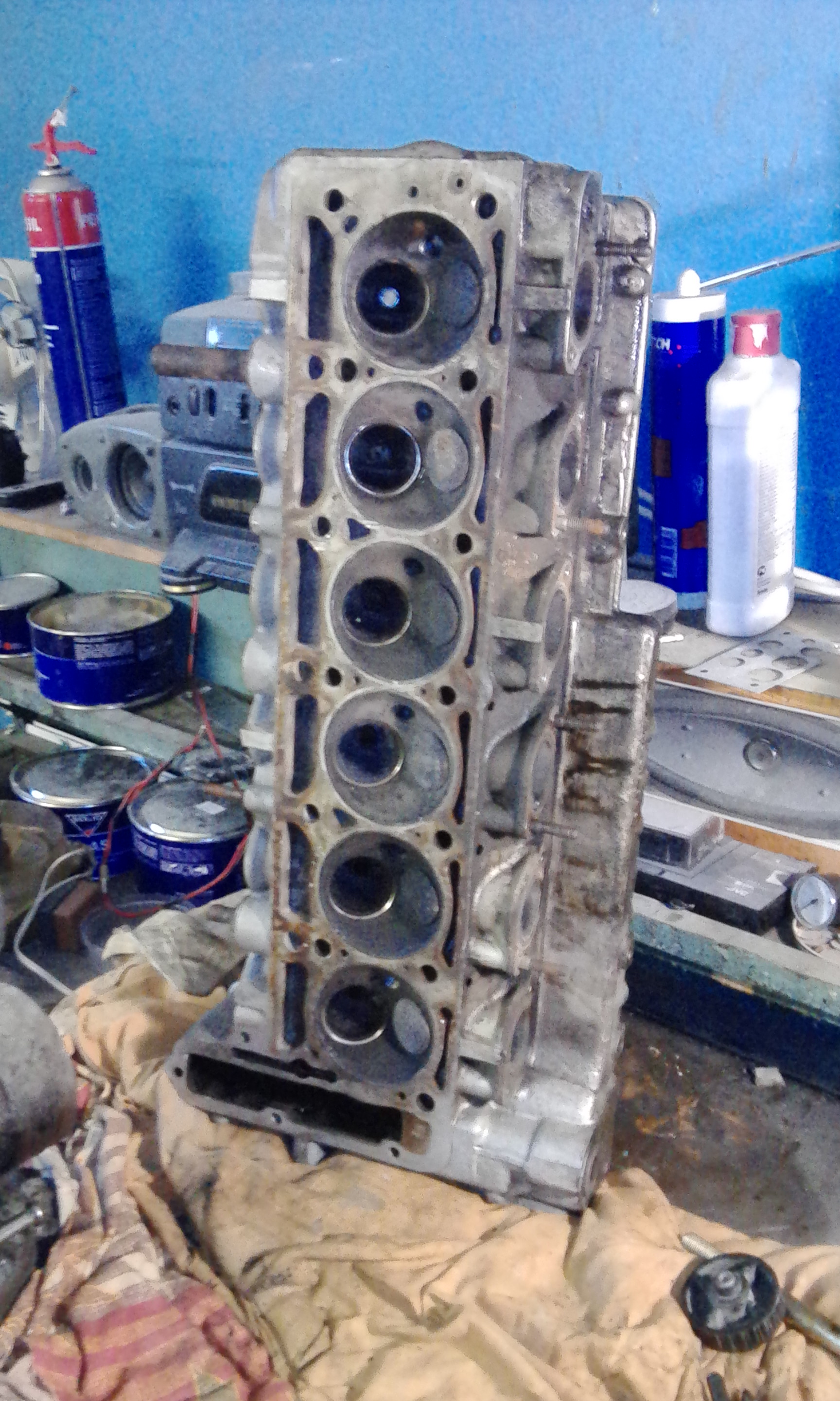

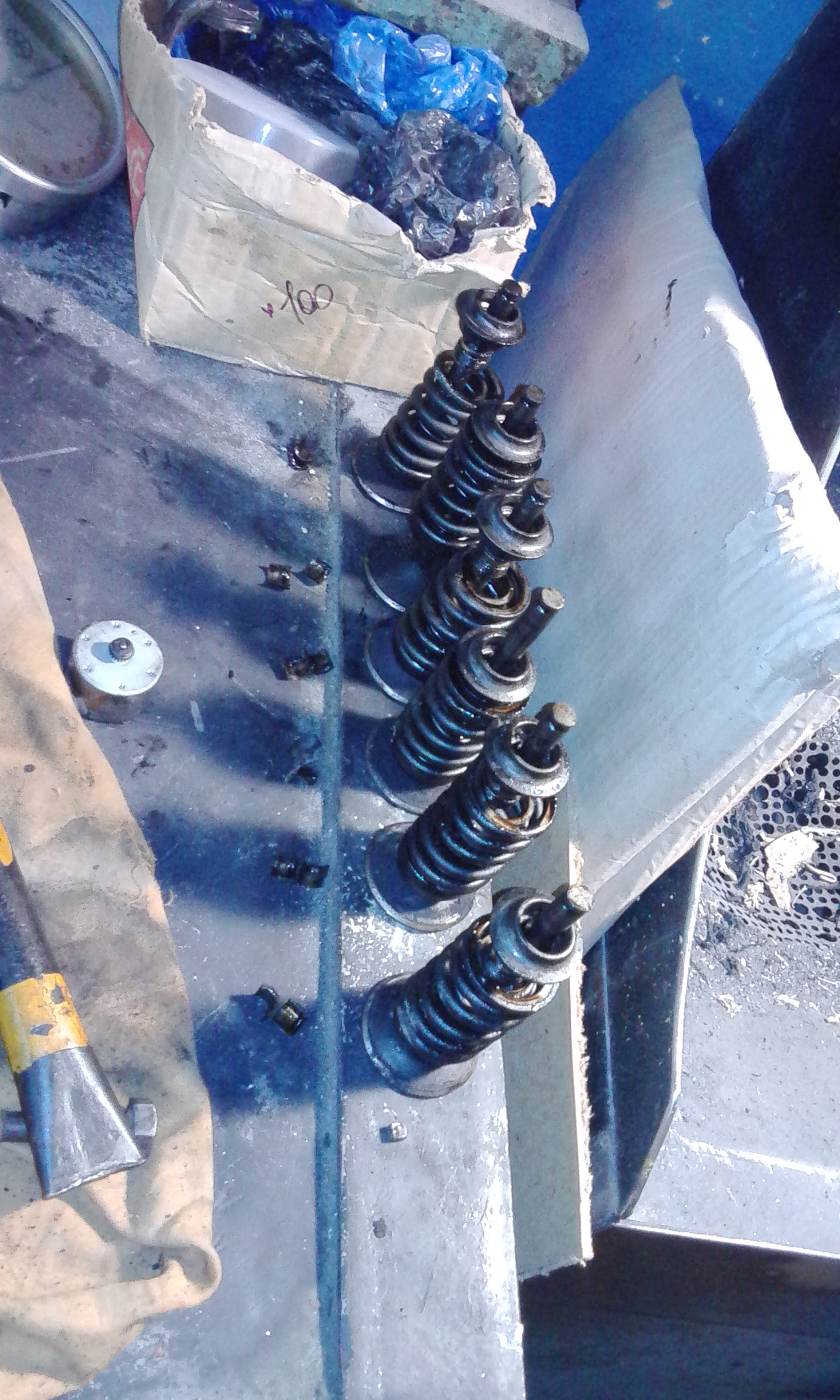

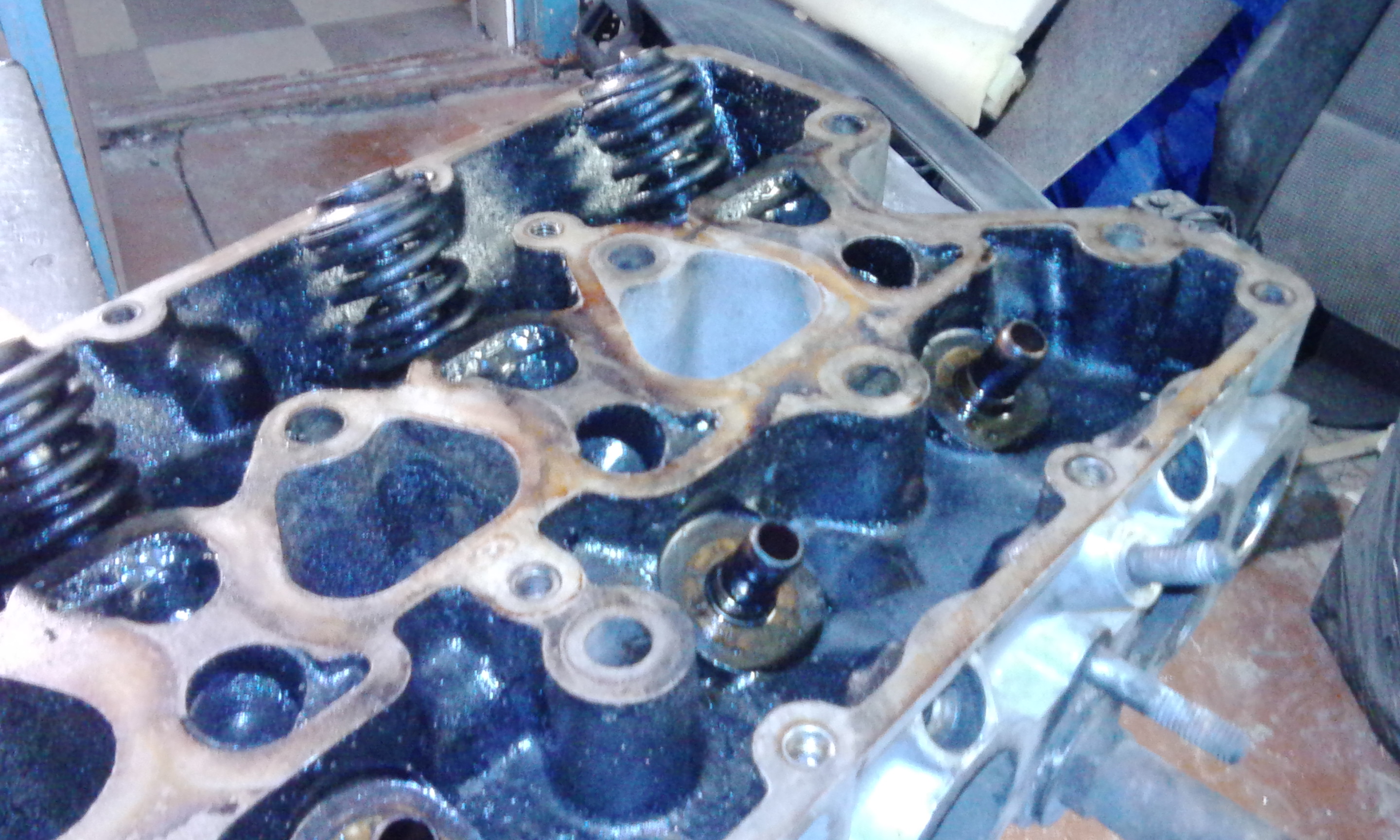

Ну вот она наша новая головка, рассухаривается потихоньку,в выходные повезем на чистку промывку и правку
Да вот еще что,направляющие втелки,какой должен быть люфит и вообще должен ли быть?

Чем рассухаривали? Самодельный или покупной?
Люфта быть не должно, поверхности зеркальные и ходят свободно.
