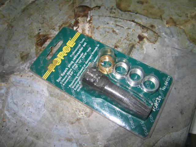

#7 ОФФЛАЙН   Antonchik
Antonchik
  • Cообщений: 8
  • Город:Ивановская обл
    W460,280GE,1988
Отправлено 05 September 2014 - 07:43

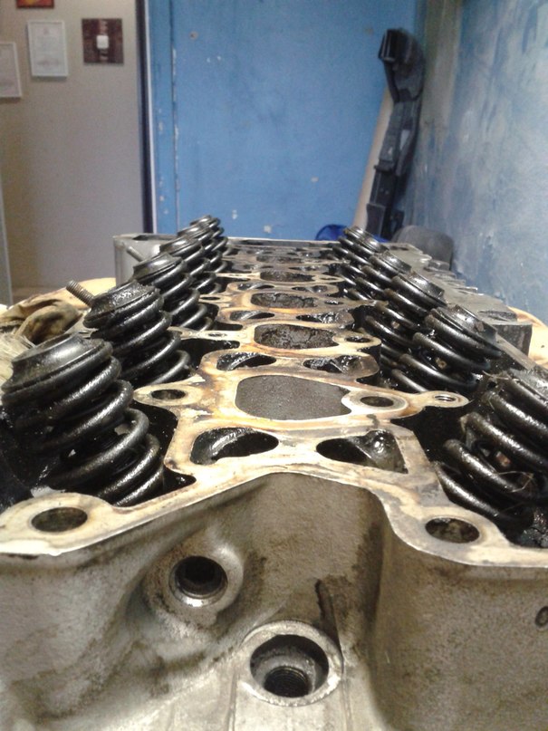

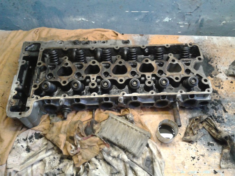

Вот собственно новая ГБЦ
такое ощущение что вместо масла солидол сыпали...
мыть и чистить все каналы. плоскость обязательно, МСК обязательно. втулки и клапаны по результатам разборки и дефектовки.

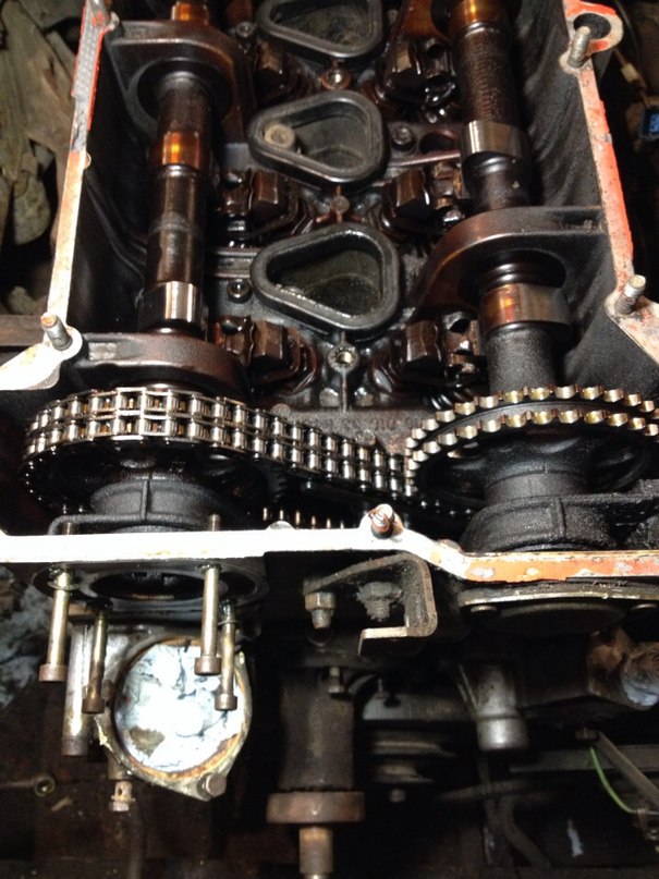

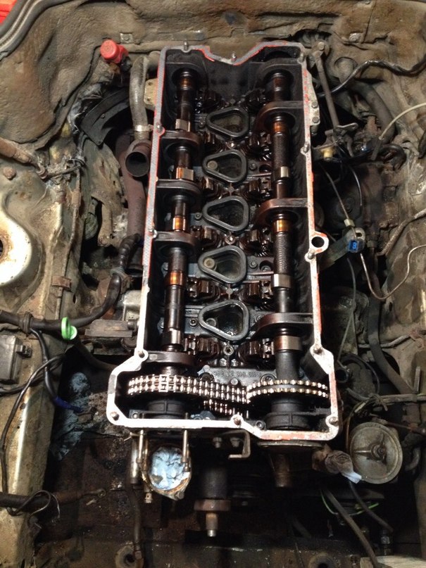

Ребята всем привет! Ну чтоже вот и началось наше путешествие в мир прекрасного и вечного, с мотора сняли впускной и выпускные коллектора, сняли стартер ,момыли почистили смазали ,вобщем обслужили по полной,дошли наконец до ГБЦ и тут появилась делема! КАК??? Нужен опытный совет как снять шестерни и цепь? Это перое,второе болты закисли наглухо,как лучше их откручивать чтоб не сорвать?
Сообщение отредактировал Иван Москвичев: 19 September 2014 - 23:21
#18 ОФФЛАЙН   qwertyz
qwertyz
  • Cообщений: 5296
  • Город:Новосибирск
    W124 300E 4matic
Отправлено 20 September 2014 - 05:34
Резьбовые соединения в моторе обычно не закисают . Они обычно затянуты как следует )
Под крышечками откручивай звёзды и всё . Распред подержать .
Далее натяжитель цепи отпручивать . В этом форуме соседняя тема было про то , как вытаскивать его .
Предварительно лучше на метку воткнуть коленвал и проверить совпадение меток на распредвалах . Если цепь будет меняться , до этого достаточно . Если цепь будет оставлена старая , то посмотреть расхождение меток и выписать подходящие шпонки со смещением для компенсации растяжения .
P.S. разбери баян - собери утюг )))

#20 ОФФЛАЙН   persona_non_grata
persona_non_grata
  • Cообщений: 6843
  • Город:Витебск
    Велик colnago
Отправлено 21 September 2014 - 01:24
а это как???
Крутишь коленвал ключём на 27 до совпадения метки на одном распредвалу, смотришь сколько градусов показывает указометр на коленвалу, записываешь. Крутишь дальше до совпедения меток другого распредвала, если они одновременно не совпадают конечно, и т. д. Идёшь в магазин, заказываешь шпонки.
A 621 991 04 67 - 4 градуса по шкале коленвала.
A 621 991 02 67 - 6,5.
A 621 991 01 67 - 8.
A 621 991 00 67 - 10.
