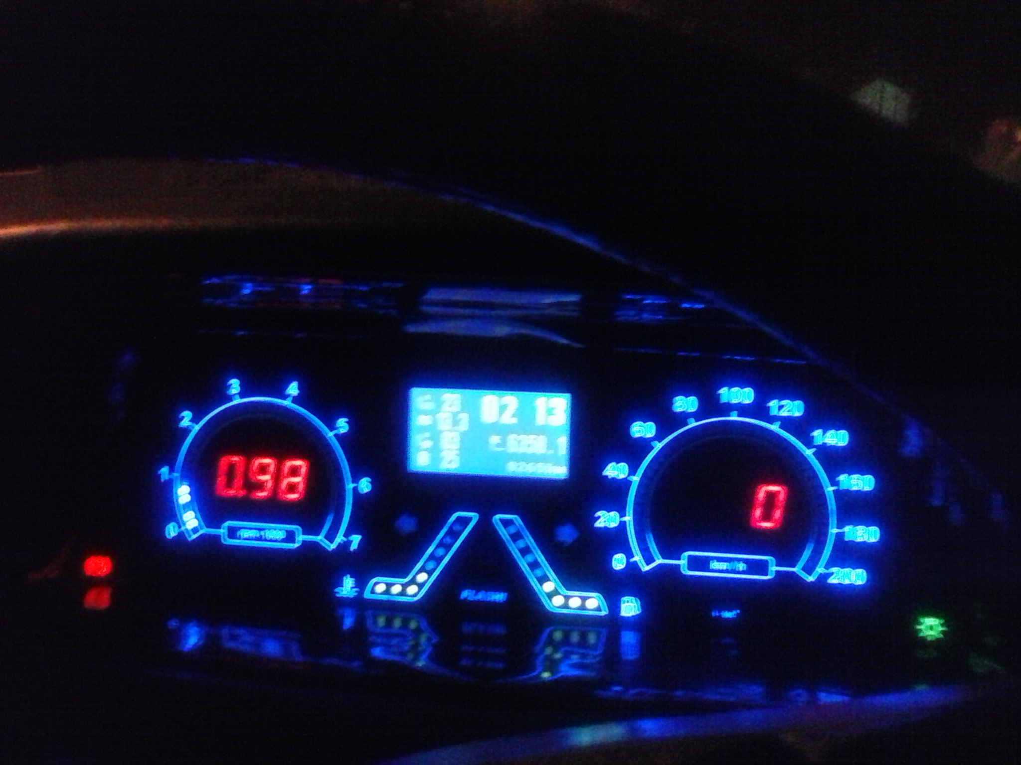

Отправлено 09 September 2014 - 18:55
По приборке постучи.
а смысл по ней стучать?она цифровая...
