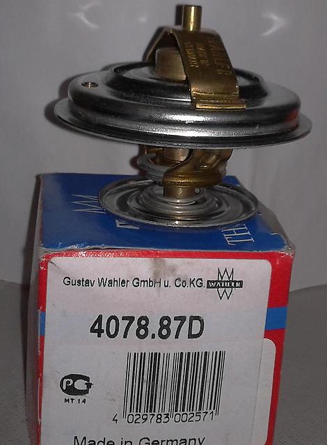

Отправлено 08 September 2014 - 16:10
Производитель чей?
Диффузора у меня нет_т.к не могу его найти...термостат один французский,другой немецкий с шариком wahler
#16 ОФФЛАЙН   Seregaw201
Seregaw201
  • Cообщений: 50
  • Город:г.Волгоград
Отправлено 08 September 2014 - 16:39
#17 ОФФЛАЙН   persona_non_grata
persona_non_grata
  • Cообщений: 6843
  • Город:Витебск
    Велик colnago
Отправлено 08 September 2014 - 16:41
Диффузор нужен, без него от вентилятора толку мало.
Велик colnago  :wub:
Ну, французские термостаты фуфло. Wahler, говорят нормальные, хотя я не пробовал.
